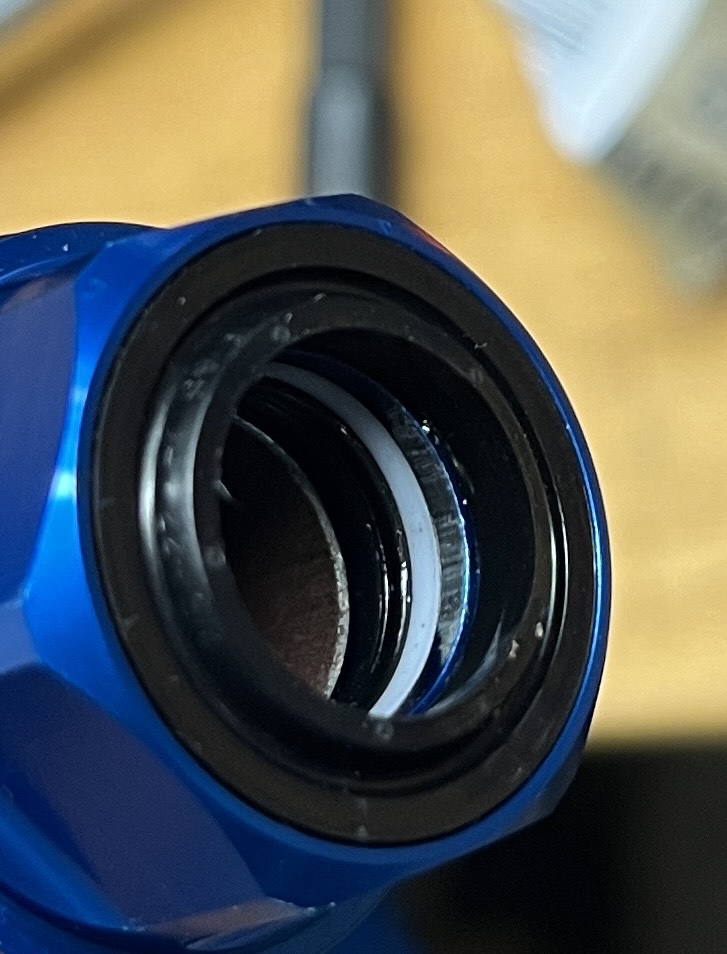

meine Airspring kam zurück. Wurde fix und extrem schnell von MRC auf Garantie getauscht.
--> Habe erstmal reingeschaut und nicht schlecht gestaunt. Der blaue Sealhead ist innen komplett neu aufgebaut. Das Gleitlager liegt jetzt aussen und ist länger und der aussenliegende Alubund, der bei Kolbenstangenflex Kontakt zur Beschichtung bekommt ist nun weg. Problem also per Design behoben.
In einer weiteren meiner 3 RXF ist ab Werk schon der verbesserte Sealhead verbaut. In einer anderen jedoch noch der alte, jedoch noch ohne Beschädigung der Kolbenstange.
Leider rückt Öhlins mir hierfür nicht den neuen Sealhead raus. Erst bei Beschädigung der Kolbenstange wird getauscht
Hier die beiden unterschiedlichen Designs, welche von aussen im verbauten Zustand nicht zu unterscheiden sind:
ALT, mit aufgeriebenem Alubundvor dem Abstreifer:
NEU, kein Alubund vor Abstreifer, dafür lange Gelitführung:

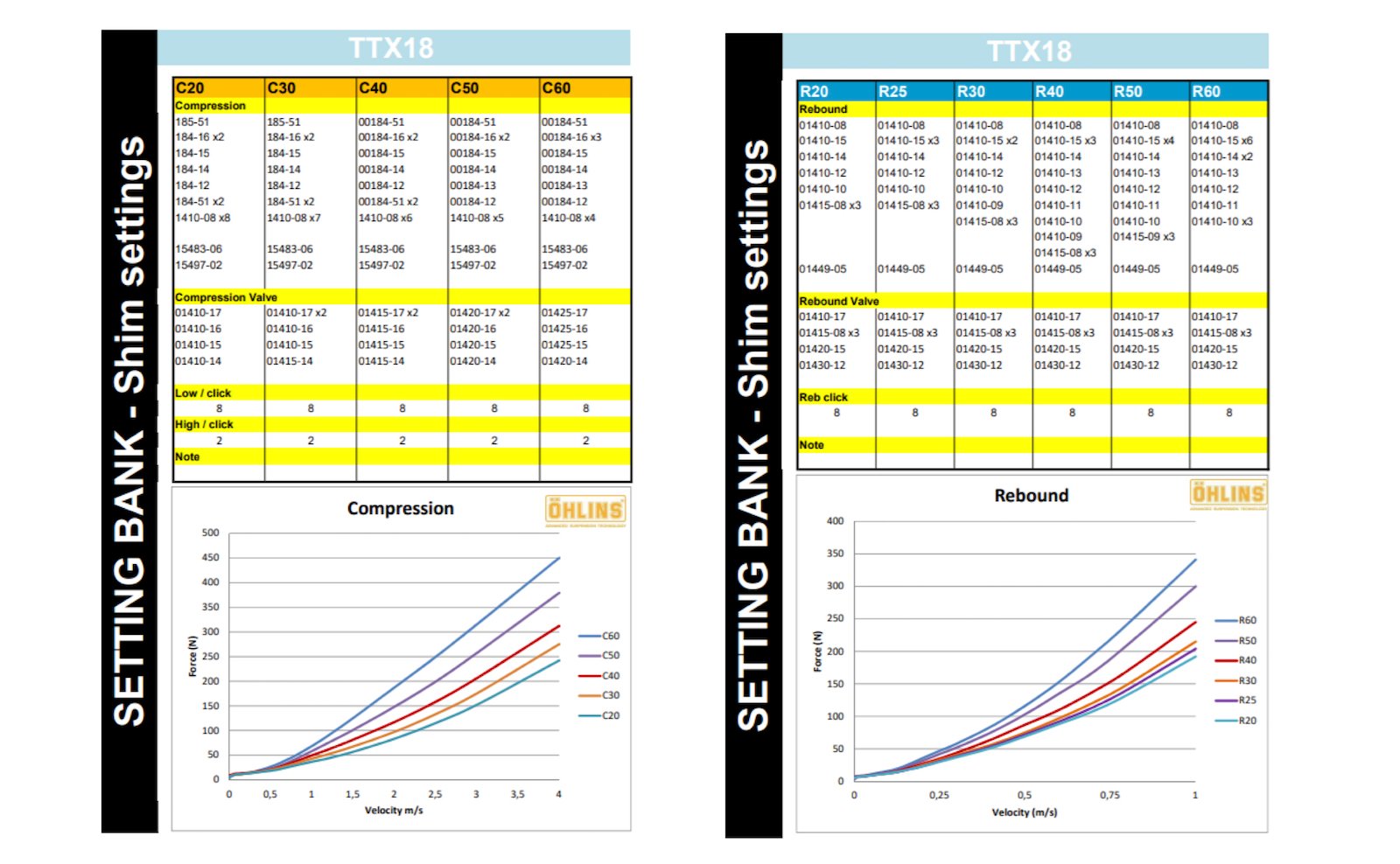

lässt sich das zusammensuchen über z.B. den Zupin Onlineshop wie die Stacks dann aussehen.Bei den 014xx-yy ist es einfach xx ist die Stärke in hundertstel mm, yy der Außendurchmesser, 6mm Innendurchmesser.btw. die Nummern die da in der Tabelle stehen sind die Teile-Nummern von Öhlins für die jeweiligen Shims, mit genug Langeweilelässt sich das zusammensuchen über z.B. den Zupin Onlineshop wie die Stacks dann aussehen.

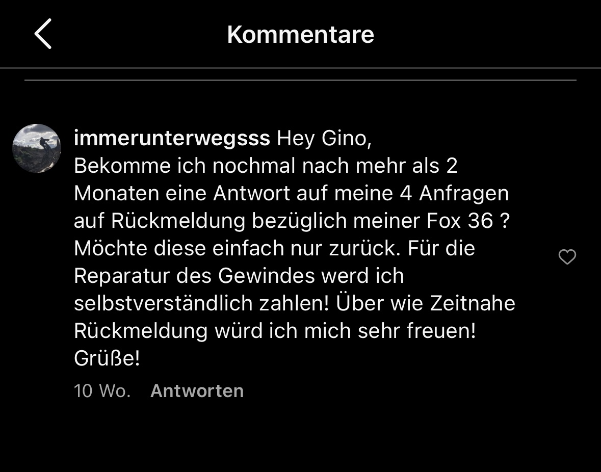

Ich hatte ihn auch letztens angeschrieben, sowohl Mail als auch Facebook, keine Reaktion.Der Gino meldet sich irgendwie nicht mehr. Hab so das Gefühl der macht nix mehr.![]()
Bei der neuen. Da hatte ich letztes Jahr meinen TTX, jetzt sollte die Lyrik hin.Habt ihr bei seiner alten Firma oder bei der neuen (Push Hard Suspension in Bamberg) angefragt?
