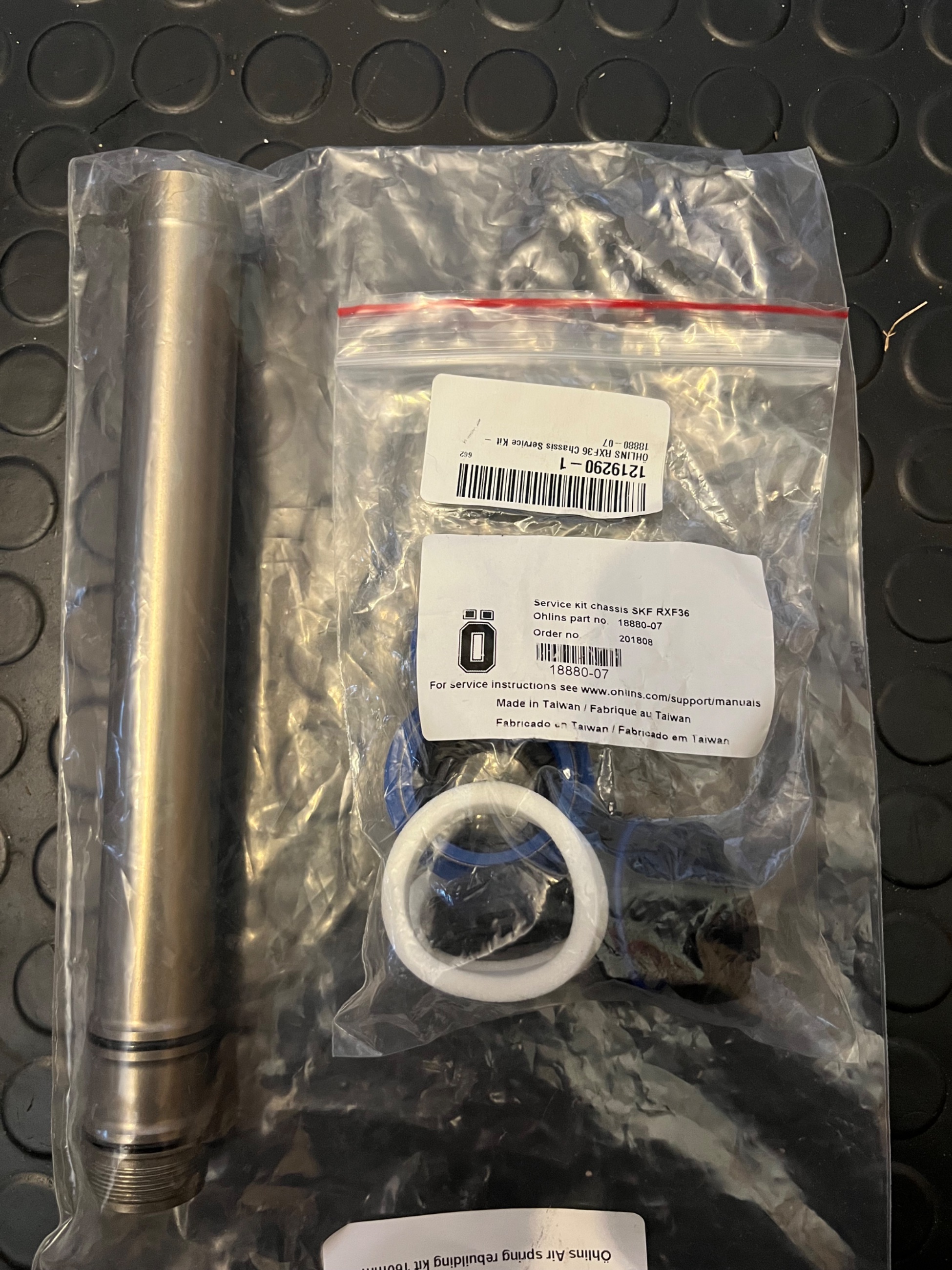

Bei mir liegt noch ein Servicekit für eine 36 (Öhlins 18880-07) in OVP sowie ein Airshaft mit 180mm für 36/38 (unbenutzt aus neuer Gabel).
Da kein Bedarf, geb ich das gerne für je 30 Euro ab, gegebenenfalls zzgl. Versand.
