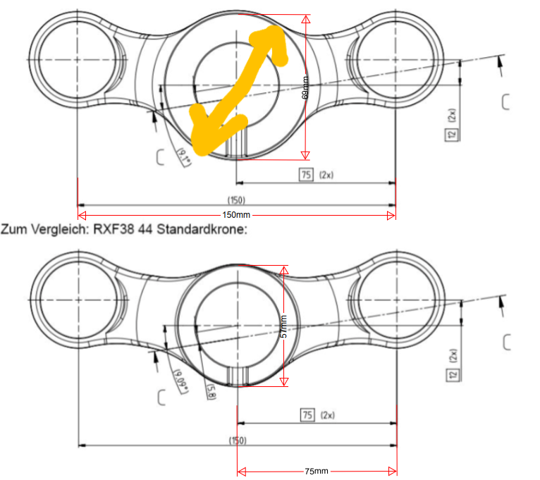

Kann mir jemand den Durchmesser der 44 L Gabelkrone der rxf38 durchgeben? Im angehängten Bild gelb markiert.
Dankeschön!

Ich kann dir leider keine genaue Antwort geben aber ich hab es mal versucht im Foto nachzumessen.
Vielleicht reicht dir das ja. Nimm die Werte mal +-2mm wenn es eine Maßstäbliche Zeichnung ist:
Smarter Ansatz!
Dürfte mehr oder weniger hinkommen - die Krone der 36 liegt so ungefähr bei 57mm. Nehme stark an, dass dann die Krone der 'Standard'-38 das gleiche hat.
(Nebenbei bemerkt auch sehr geil von Öhlins, dass sie den Durchmesser der Krone als feature verkaufen und alle möglichen Maße auf der Zeichnung angeben - nur halt den Durchmesser der Krone nicht 🤪)
bei Fox sind die Abmessungen auch nicht angegeben, nur als "für 56mm headtube" bzw. 68mm. Wäre ja fast geneigt zu sagen, das ist irgendwie ein "Standard" ist und da wären die Maße mit 57/69mm ja auch passend.
