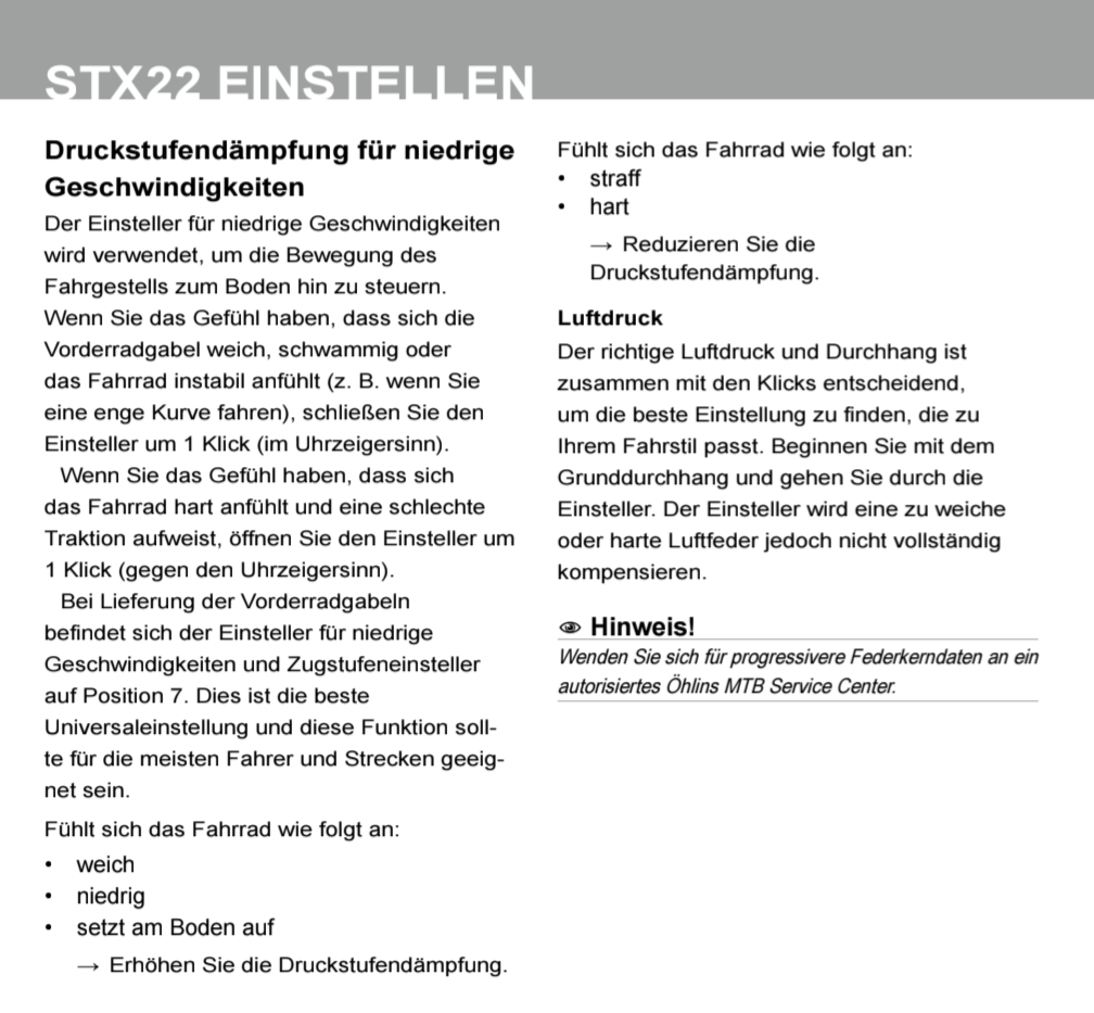

Es gibt doch gar keine Empfehlung für LSC oder Rebound von Öhlins?
Sogar recht ausführlich und gar nicht verkehrt: S. 11 im Benutzerhandbuch.
Wenn ich die angegeben Drücke fahre, finde ich 7 für rumpelige Trails wesentlich zu straff.

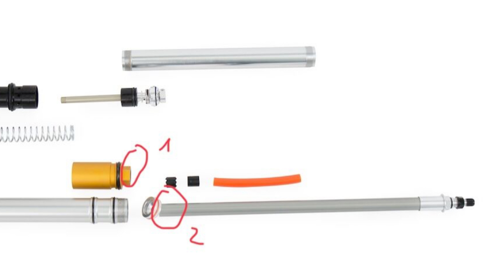

Originale Gabel Tokens, bei Öhlins?
Er meint wahrscheinlich die weißen Ringe in der negativluftkammer

Mehr Progression in der Rampup bei normalem Druck ist eine andere, aus meiner Erfahrung angenehmere Kennlinie als einfach nur viel druck bei vollem Volumen. Macht früher auf und fährt dann stetig gegen eine progressivere „Wand“. Bei nur extremem Öffnungsdruck macht die Kammer gegen Ende plötzlich auf und bietet durch viel zuviel Zusatzvolumen dann aber ein lineareres Verhalten. Ich mags gegen ende Progressiv. Nicht ohne Grund gab es für die m.1 bzw. evo ab Werk die Volumespacersticks für die Rampupkammer, hier das Orangene Teil. Bei der m.2 wurde dieses weggelassen.
