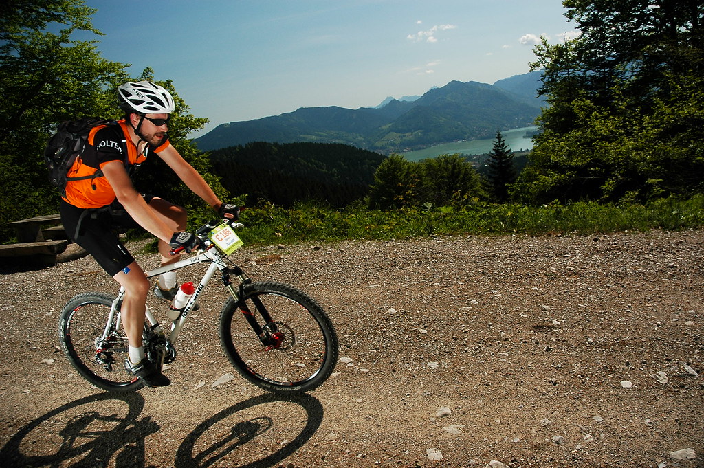

Inbreds im Rennen fahren geht hervorragend:
Du musst eben, wie schon gesagt, mit rund einem Kilo Mehrgewicht zu guten Alurahmen rechnen. Mein Inbred-Rahmen in 20" wiegt 2400 Gramm. Das ist nunmal der Kombination aus verwendetem Rahmenmaterial und verlangtem Preis geschuldet. Dass rennfähige Stahlrahmen auch leichter gehen ist ja mannigfach bewiesen worden (siehe IF und Co), ein besseres Preis-Leistungs-Verhältnis findest Du in meinen Augen allerdings so schnell nicht. - Obwohl das genannte Kona auch nicht teuer ist. Das war auch für mich eine Alternative, am Ende stellte sich aber heraus, dass es eher schwer zu beschaffen ist, zudem hat mir das On One einfach besser gefallen.
Die Fahreigenschaften bieten einen problemlos handhabbaren Kompromiss aus Wendigkeit und Gutmütigkeit, was in der Summe eine hohe Fahrbarkeit auf Touren wie auch in Rennen bringt. Die Aggressivität wird dann eben maßgeblich von der gefahrenen Sattelüberhöhung beeinflusst, wie Du natürlich weißt. Hier aber Achtung: Die On One Oberrohre bauen sehr, sehr lang. Ich würde Dir daher eher empfehlen, auf den kleineren Rahmen zu gehen, sofern dies mit der Sitzrohrlänge und der Versenktiefe der Stütze (Stabilitätsgründe) noch guten Gewissens vereinbar ist. Mir war mit diesem Setup bei 183 cm Körpergröße die Sitzposition z.B. viel zu gestreckt:
Inzwischen sind die gezeigten Teile einer Kombination aus Syntace Lowrider und 75 mm Vorbau (ebenfalls Syntace) gewichen, was den Fahrspaß auf dem Bike potenziert.
Desweiteren stellt sich natürlich die Frage nach den Ausfallenden. Sofern Du SSP-Einsätze ausschließst, würde ich da natürlich die Standard-Dropouts nehmen. Ich jedenfalls bin glücklich damit, evtl. wird das weiße im Winter noch einen 29"-Bruder bekommen.
Fazit: Absolut empfehlenswertes Rad, auch für Rennen. Wegen der Oberrohrlänge aber aufpassen bei der Wahl der Rahmengröße!
