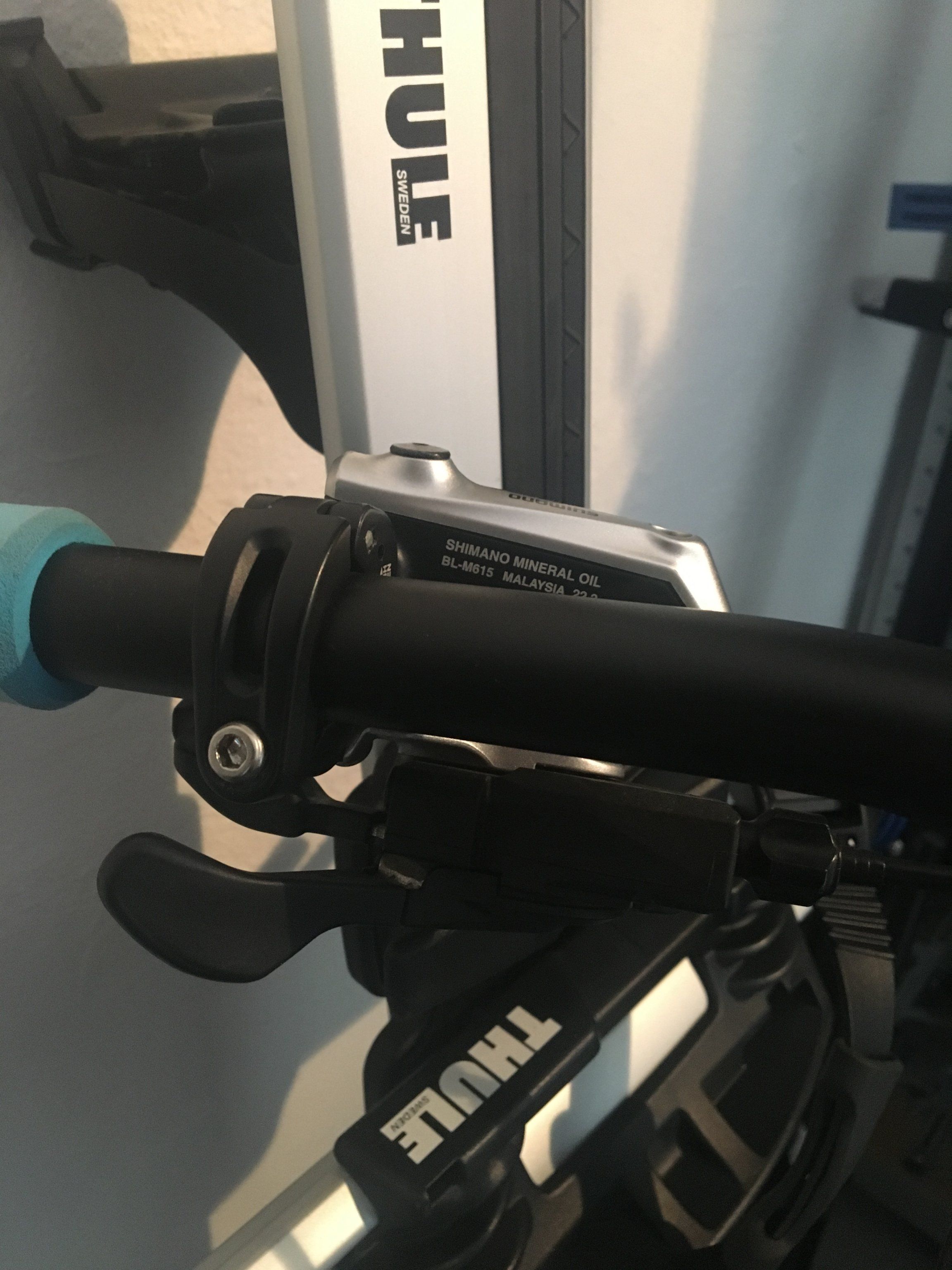

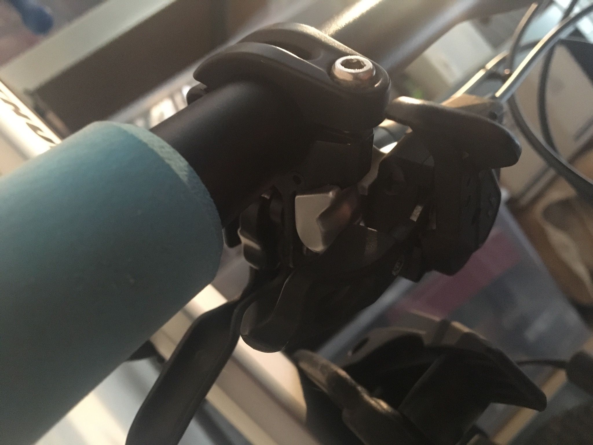

Dann brauch ich noch einen weiteren Tipp von euch. Welchen Trigger könnt ihr empfehlen bzw welche Variante benötige ich? Ich fahre ein Giant Trance 2 aus 2015. Bleibt da nur die solo Montage am Lenker direkt da bereits Schalthebel und Bremse auf beiden Seiten miteinander kombiniert sind? Links oder rechts ist vermutlich Geschmackssache.
Was hat das für Schalthebel? An einer Matchmaker-Schelle ließen sich m.E.n. auch mal Bremse, Schalthebel und Bedienung für die Variostütze befestigen... Geht dann natürlich nur oben und ist da vermutlich eher unkomfortabel zu bedienen.
Ich würde wohl die Stütze ohne Remote kaufen und auf sowas setzen:
https://www.bike-discount.de/de/kau...M67concES5anIde0P4Pc5XcsBWI18IzoaAvNtEALw_wcB
Ich habe mich übrigens für die Wolftooth entschieden - die gibt's für I-Spec B und passt damit an meine etwas ältere Zee.

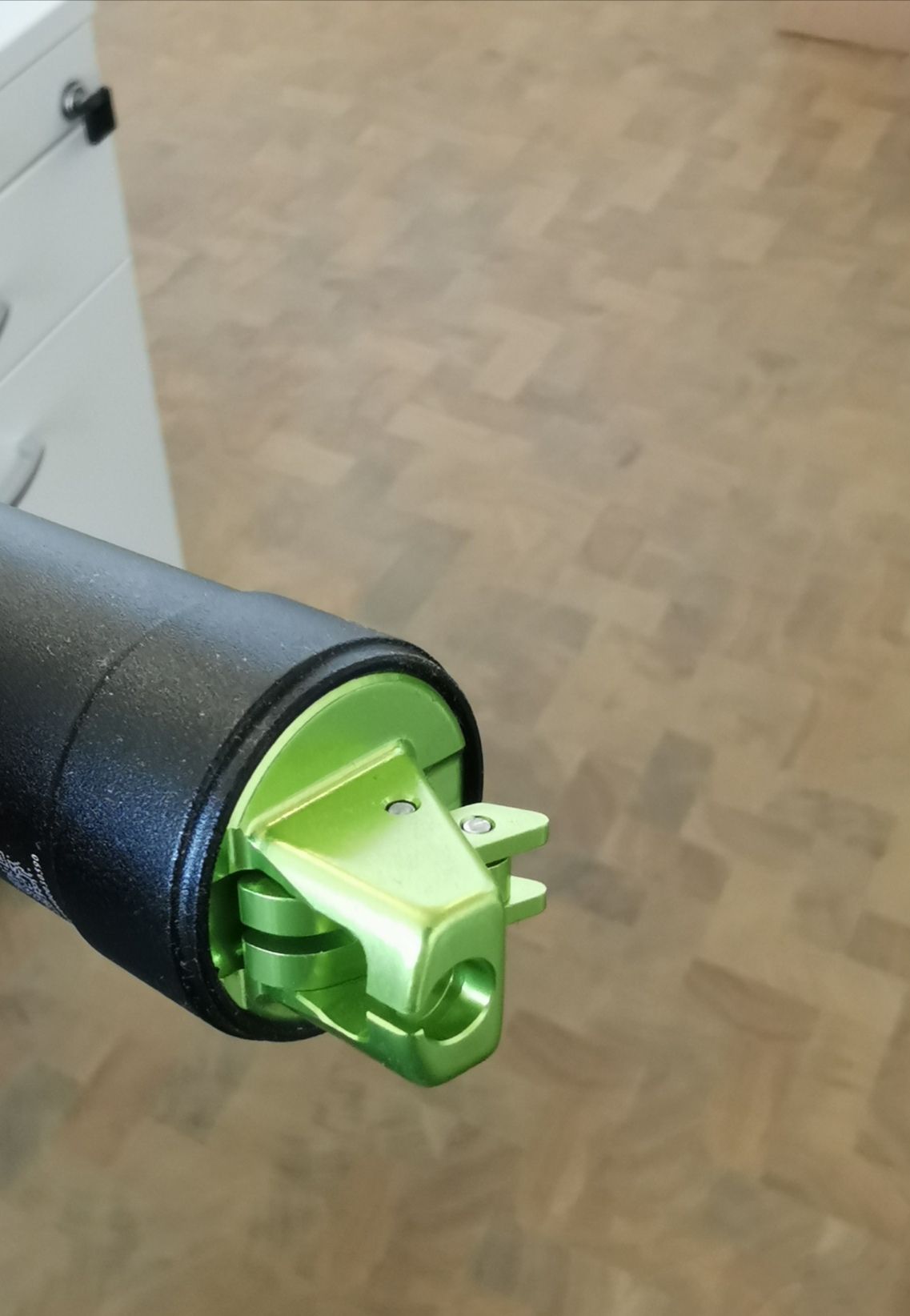

Ich habe meine v2 210er eben ausgepackt:
Wenn das die neue Ansteuerung ist bewegt sich definitiv der Zug und nicht die Hülle.
Das kleine grüne Hebelchen lässt sich übrigens gut und recht leicht mit dem Finger betätigen.
Wenn da an der Remote hohe Bedienkräfte nötig sind liegt es definitiv nicht an der Ansteuerung.
SCheint sich nur auf die 210 zu beziehen.
Meine V2-180-31,6 hat noch diese Ansteuerung.
908345
Ist das Produktbild der V2 auf der Homepage, und kam auch genau so an.

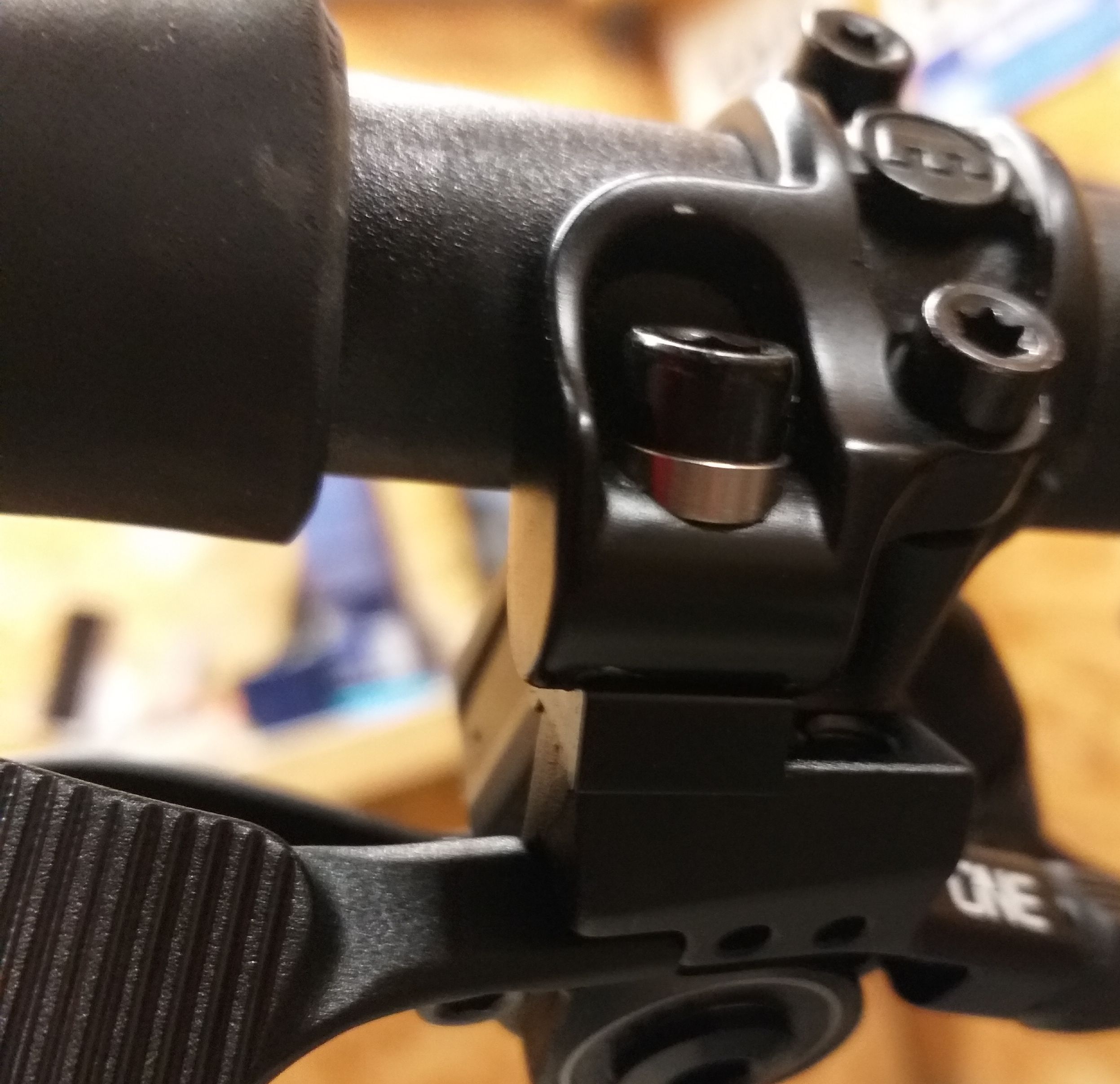

BTW: Der OneUp MMX Hebel passt perfekt auf den MAGURA Shiftmix Adapter (der wiederum baugleich mit dem AVID(SRAM) Matchmaker 1 ist)
