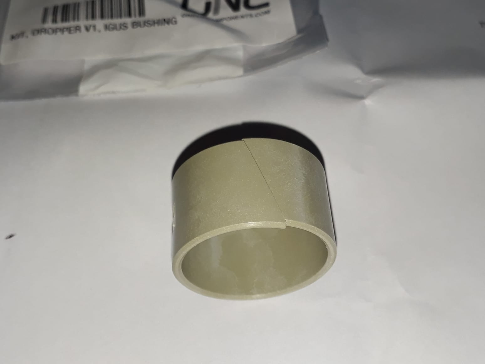

Inzwischen hab ich das neue Bushing bekommen, der Versand hat etwas gedauert aus UK (bzw. der Versand an sich ging wohl recht schnell mit 3 Tagen, sie habens nur nicht gleich los geschickt). Das neue Gleitlager ist grau anstatt weiß, und nach einer Ausfahrt kann ich sagen, dass die Sattelstütze jetzt zwar besser läuft als vor meiner zweiten Behandlung des alten Gleitlagers, aber trotzdem nicht immer 100% des Verstellwegs frei gibt. Manchmal bleibt sie einen Zentimeter oder so vorher hängen, was aber weniger ist als mit dem alten, und auch nicht immer auftritt. Vielleicht in 20% der Fälle bleibt es hängen.
Vielleicht müsste ich nochmal einen größeren Service machen, aber mit dem abgeschliffenem alten Gleitlager ging es halt wieder problemlos. Etwas weniger wackeln tut sie aber mit dem neuen.
Mal sehen, ich lass es jetzt erst mal drinnen, vielleicht schleift es sich ein. Oder wird wieder schlimmer.
Mich würde aber tatsächlich mal die Ursache des Problems interessieren. Dass das alte Gleitlager dicker geworden ist, kann ich mir ja nicht vorstellen. Vielleicht irgendwas an der aufschraubbaren Manschette? Allerdings hatte ich auch schon mal versucht, das alte Gleitlager im Außendurchmesser etwas abzuschleifen, was aber keine Verbesserung brachte.
Noch ein Update, ich hab inzwischen wieder auf meinen abgefeilten alten Gleitring umgebaut. Die Performance wurde immer schlechter und war dann quasi wieder so wie mit dem alten vor der Bearbeitung, sprich es hing fast jedes Mal. :(
Wackeln tuts mit dem abgefeilten aber schon etwas mehr. Ich hoffe mal, dass das keine Spuren an der Stütze hinterlässt.

Meine Dropper Post wollte auch nicht mehr so wie sie sollte,selbst nach mehrmaligen fetten fuhr die Stütze recht schleppend aus.
Habe das Bushing mit einem ganz feinenem Schleifvlies innen poliert und mit Fließfett wieder eingesetzt.
Läuft wieder wie am ersten Tag.....mal schauen wie lange.

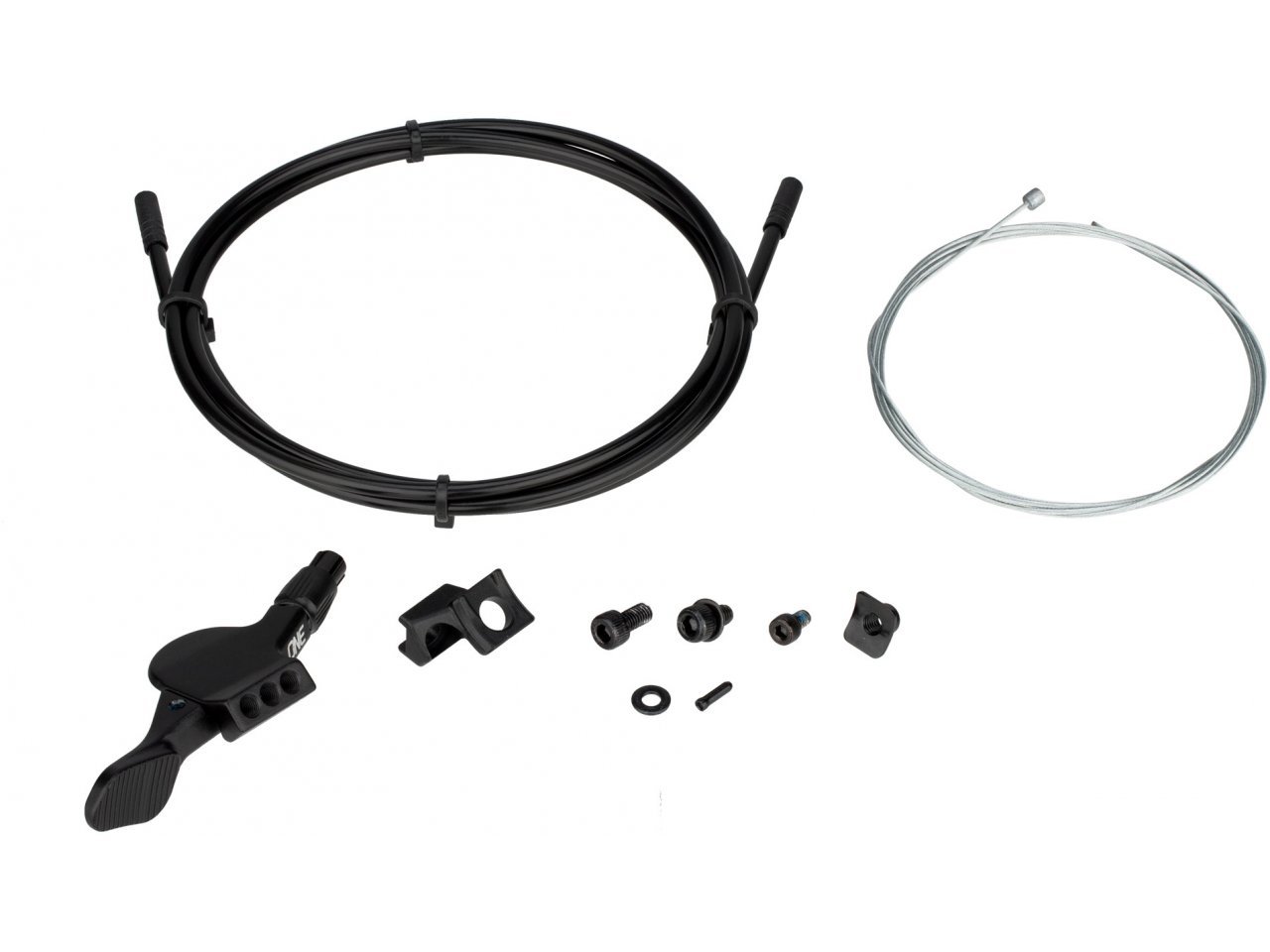

Möchte die original One Up Components Lenkerfernbedienung an meine bestehende Magura MT7 Bremse anbauen, wie geht das am besten/elegantesten?
Mein momentaner Wissensstand ist dass die Kombination von
  • Magura Lenkerklemmschelle Shiftmix Matchmaker
  • Dropper Remote Ausführung passend für Matchmaker X
funktionieren könnte. Alles nur in der Theorie durchgespielt.
(Eine Magura Lenkerklemmschelle Shiftmix für I-Spec II hab ich noch rumliegen. Aus meiner Sicht kann diese aber nicht mit der One Up Remote Ausführung für I-Sec II kombiniert werden da die Magura Klemmschelle lediglich dazu geeignet ist einen Trigger anzubauen.)
Kann das jemand bestätigen?
  • OneUp-Components-Dropper-Post-V2-Lenkerremote-black-I-Spec-EV-Matchmaker-X-70958-292557-15723...jpeg
  • Magura-Lenkerklemmschelle-Shiftmix-schwarz-links-31342-185065-1498822465.jpeg
Hi ich habe ihn per Shiftmix an die MT7 angebracht, jedoch ist die Schraube von Magura etwas zu lang und ich musste noch 2 kleine Unterlegscheiben dazwischen platzieren.
Nimm auf jeden Fall die abgebildete Shiftmix-Klemme für Links, ansonsten steht der Hebel zu weit raus.

Das Problem mit der zu langen Schraube habe ich auch - hatte mich schon über das komische Geräusch beim sitzen gewundert :D Sobald man draufsitzt stößt die Schraube an den Sattel. Muss ich mal kürzen.
