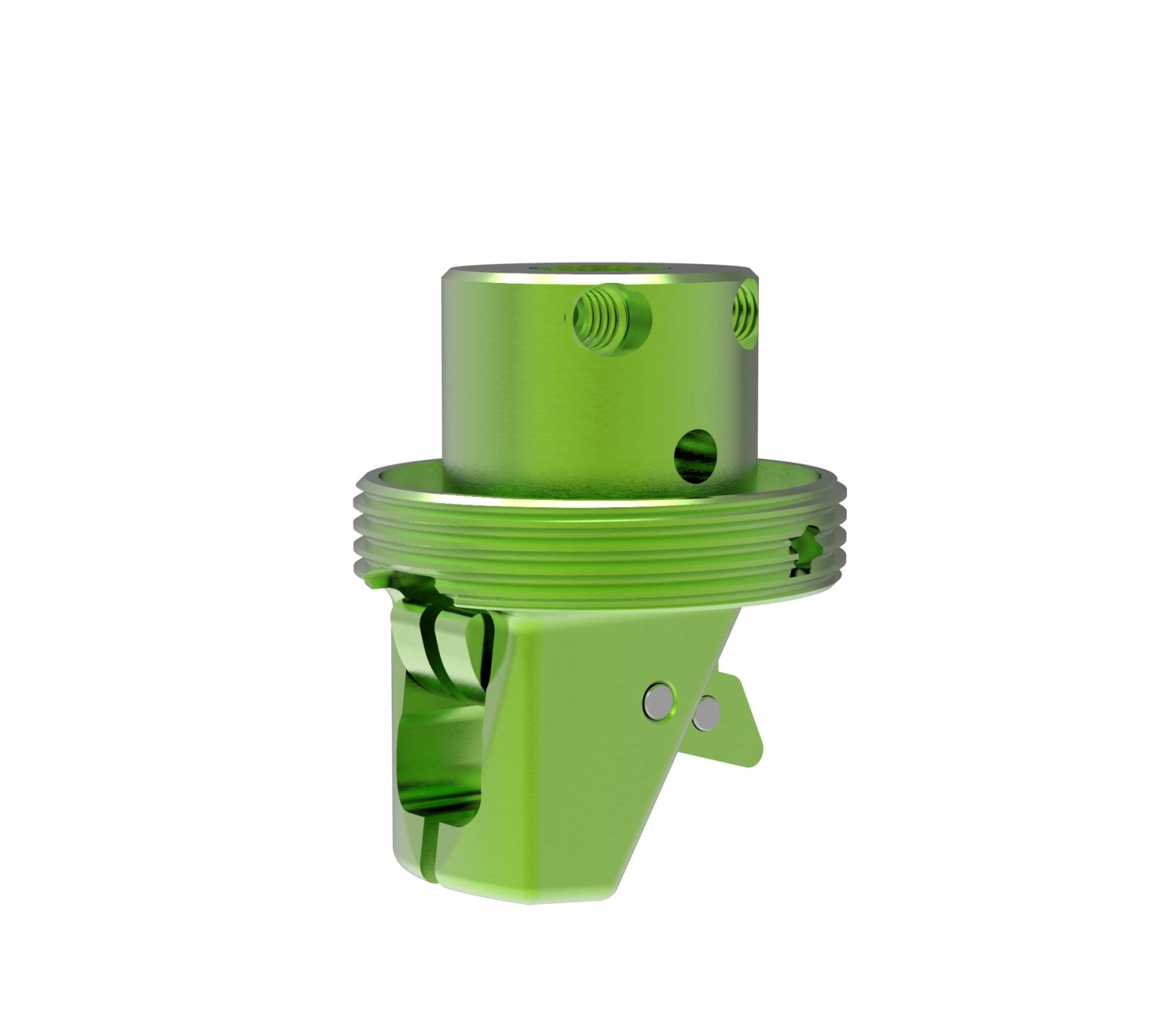

Bei dem V2.1 Actuator ist es nunmehr so, dass der Bowdenzug aus der Achse der Sattelstütze nach hinten wandert.
Kann mir jemand sagen, ob man an der V2 Stütze mit dem V2.1 Actuator die Möglichkeit hat, den Actuator um 180° zu drehen, sodass die Nippelaufnahme des Zuges im eingebauten Zustand nach vorne (Richtung Lenker) wandert?
Oder aber, kann man die Stütze zerlegen und Stand- und Tauchrohreinheit der Sattelstütze um 180° gedreht wieder zusammenbauen?

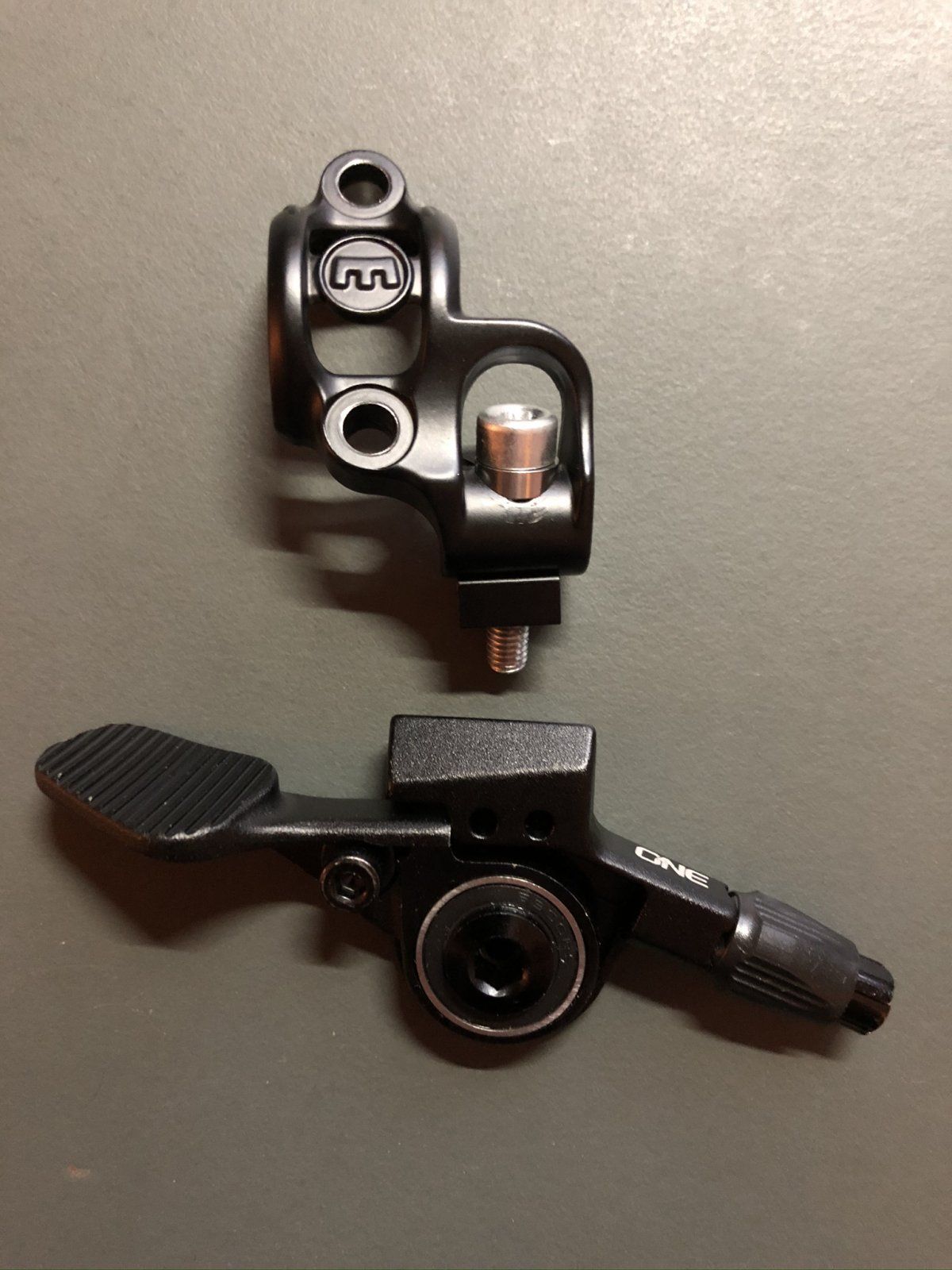

Ich fahre eine Magura MT7 für die es von One Up ebenfalls keine Remote gibt. Die Idee war nun den Magaura Shiftmix für Sram mit der One Up Remote MMX oder Wolftooth Remote für Sram zu mixen. Hat aus folgendem Grund nicht funktioniert: Passte zwar zusammen, jedoch war die Aufnahme um nur wenige Grad anders was zu einer völlig unbrauchbaren Ergonomie führte. Selbst wenn es sich zusammenschrauben lässt heißt es nicht dass es auch zusammen passt/gehört.
Richtig, es gibt immer wieder Dinge die ausserhalb meiner/der Vorstellungskraft liegen, wenn das jemand ausprobiert hat, her mit den Infos/Fotos.

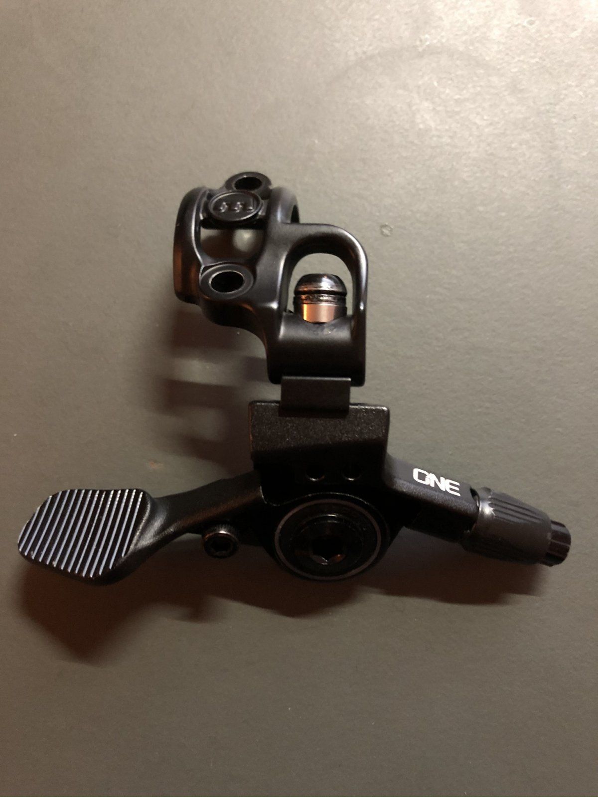

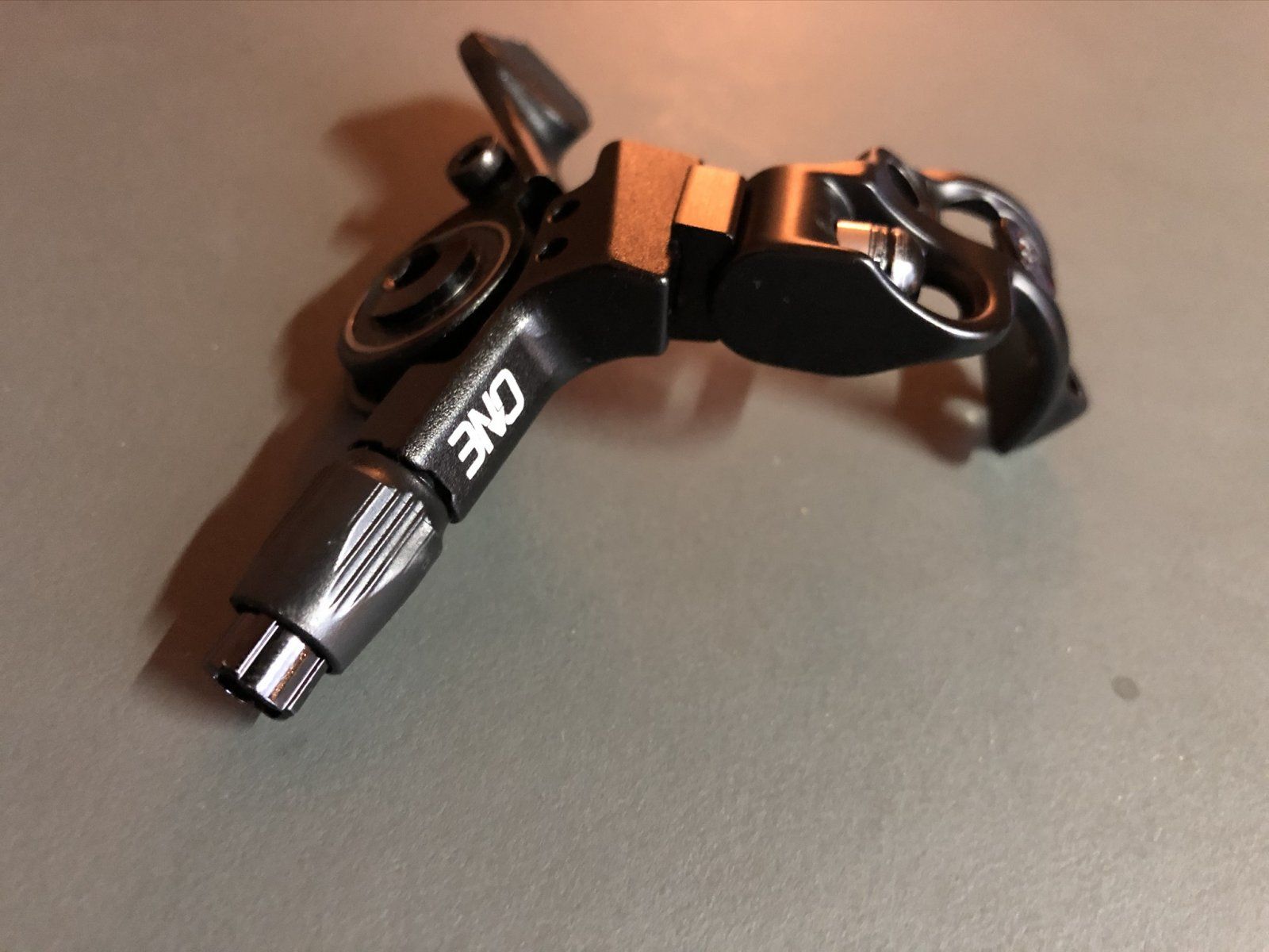

Richtig ist, dass ich lediglich eine Kombination von "Magaura Shiftmix für Sram" und "Wolftooth Remote" ausprobiert habe, mit oben beschriebenem Ergebnis.
Zwischenzeitlich habe ich aus Interesse "Magaura Shiftmix für Sram" und "One Up Remote" gemixt, mit hervorragendem Ergebnis. Alle Teile passen perfekt zusammen, lediglich die Schraube die dem Shiftmix beiliegt war etwas zu lang. Letztendlich kann sogar die Ergonomie die des Wolftooth übertreffen, da sich diese Kombination nun horizontal (durch 3 Löcher in der One Up Remote) als auch in der Neigung (durch Langloch im Shiftmix) verstellen lässt. Und für die Optik gibt es zudem einen winzigen Pluspunkt, in meinem Fall habe ich nun auf beiden Seiten (rechts für Schaltung, links für Remote) denselben original Magura Shiftmix verbaut.
