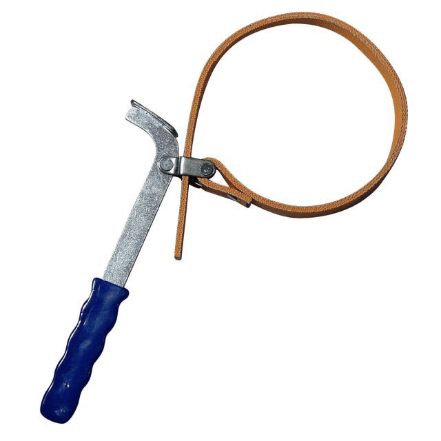

Hatte von Euch schon mal jemand das Problem das er die Mid Cap nicht lösen kann?
Ich werden hier echt verrückt nichts geht weder Bandschlüssel noch die Zange mit einem Schlauch als Kratzschutz.
Und natürlich ist auch schon die erste Macke drin :-(
Ich hatte die auch mal "etwas" zu fest zugedreht. Hab dann doppelseitiges Klebeband rumgemacht und so nen Ölfilterschlüssel benutzt.
Das wichtigste ist natürlich in die richtige Richtung zu drehen 😉
Danke ich habs geschafft, aber nicht mit dem Schlüssel.
Der Trick ist die Hülse in den Bikeständer einzuspannen, den Sattel montieren und dann am Sattel zu drehen. Durch die Gleitsteine dreht sich dann auch das Gehäuse. Hat sich gelohnt den Service zu machen war sehr trocken das ganze.

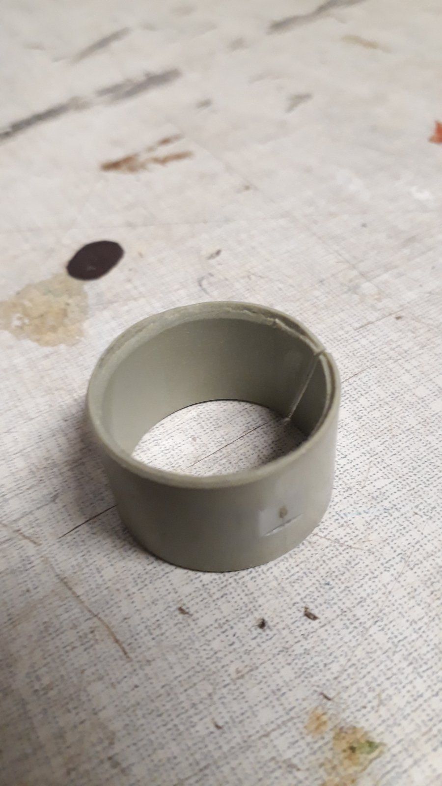

So, nach 1 1/2 Jahren muckt die Stütze mal wieder 🤦‍♂️
Die letzten 2-3 cm will sie einfach nicht mehr komplett ausfahren.
Erst wenn ich am Sattel ziehe fährt sie komplett aus.
Hab jetzt alles mal komplett zerlegt, gereinigt und mit Sram Butter gefettet.
Knapp unter 300psi drauf, doch das Problem besteht immer noch.
Keine Ahnung was das nun ist? Spiel hatte im Innenleben nichts.
Könnte das an der Kartusche liegen??
Schau mal nach deinem Zug ob der irgendwo evtl Rost hat und dadurch etwas hängt. war bei mir mal das Problem.
Problem gelöst 👍
Unten im Bild ist der Übeltäter.
Hat sich anscheinend mit der Zeit, warum auch immer, leicht zersetzt.
Anscheinend ist beim Ausfahren dann irgendwas verkantet.
Da ich aber ja jeden Mist aufhebe hatte ich noch das ursprüngliche Teil, das ab Werk dabei war.
Diesen hatte ich beim Service mit ausgetauscht.
Der alte ist auch weiß und hat oben einen kleinen Wulst.
Jedenfalls flutscht die Stütze nun wieder einwandfrei 👏
