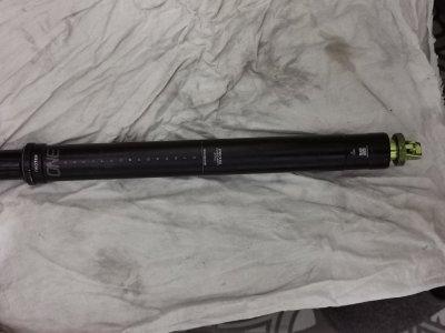

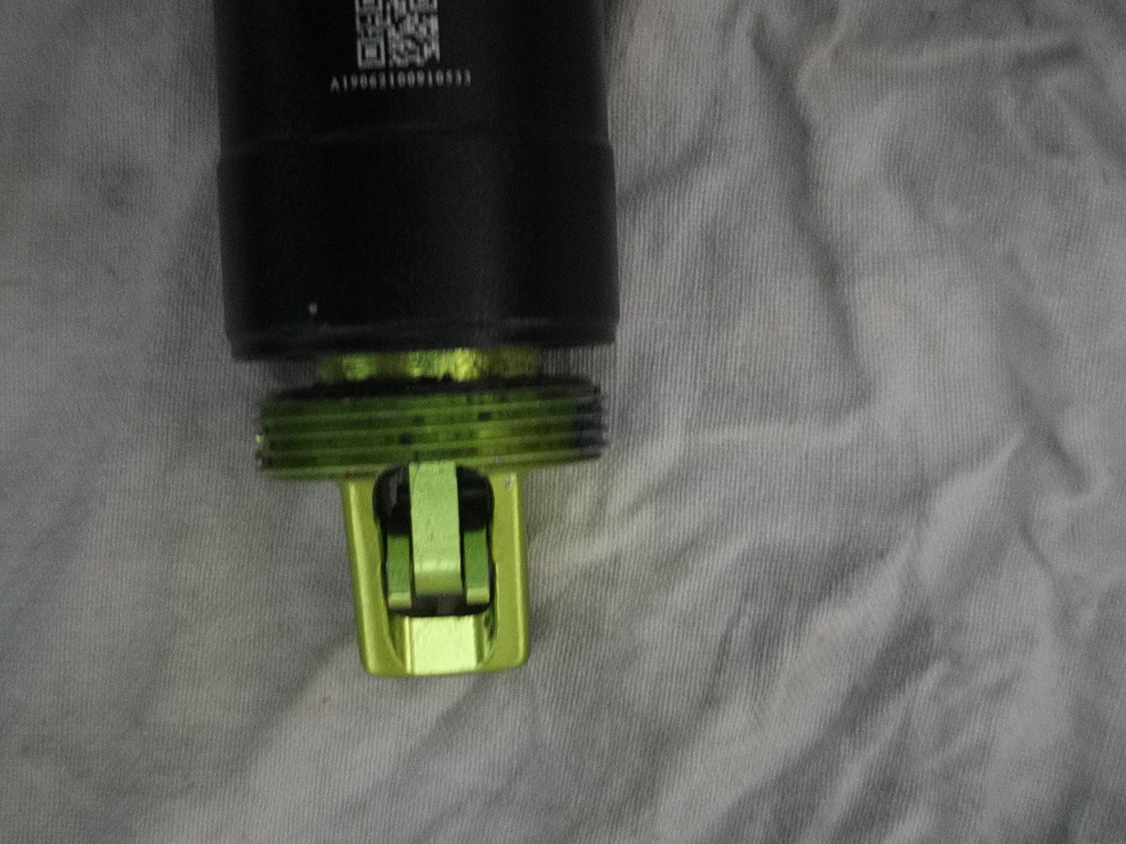

Völlig überraschend kam heute das Kit! Alles zusammengefriemelt, jetzt bekomm ich den Auslöser unten nicht ins Gewinde geschraubt! Bin ich zu doof ??
Kann mir mal jemand kurz helfen :anbet:
Ich kriegs nicht mehr zusammen. Alle Videos angeschaut. Versucht Druck zu geben. Wenn ich den ersten weißen Ring rausnehme dann passt es perfekt, der ist irgendwie im weg. Bin bisschen am verzweifeln ich habe keinen Plan was ich falsch gemacht habe. Kann mir jemand auf die Sprünge helfen?
Danke!
PS falsches Schmiermittel?

Bei der Montage muss die Stütze komplett ausgefahren sein.

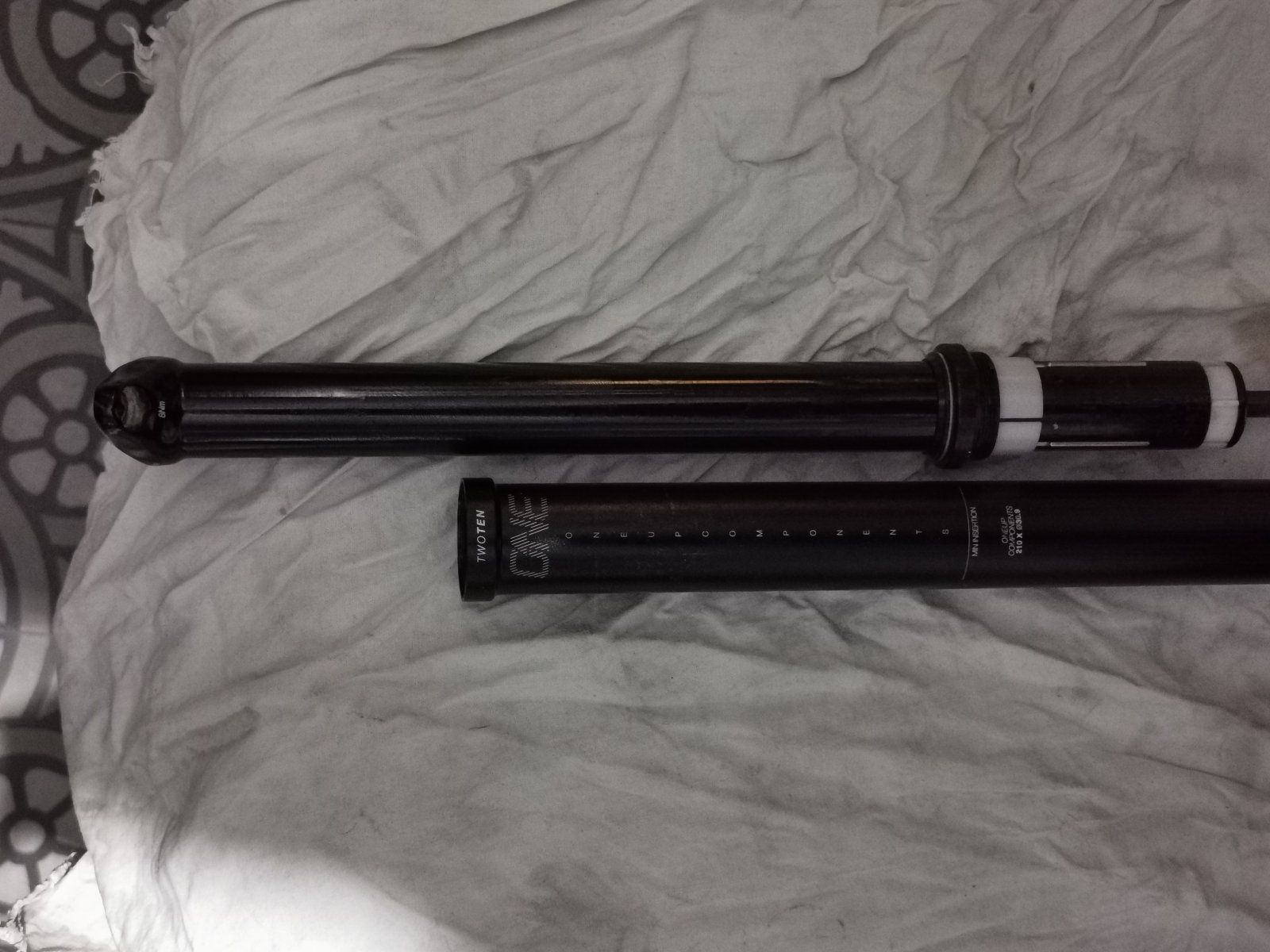

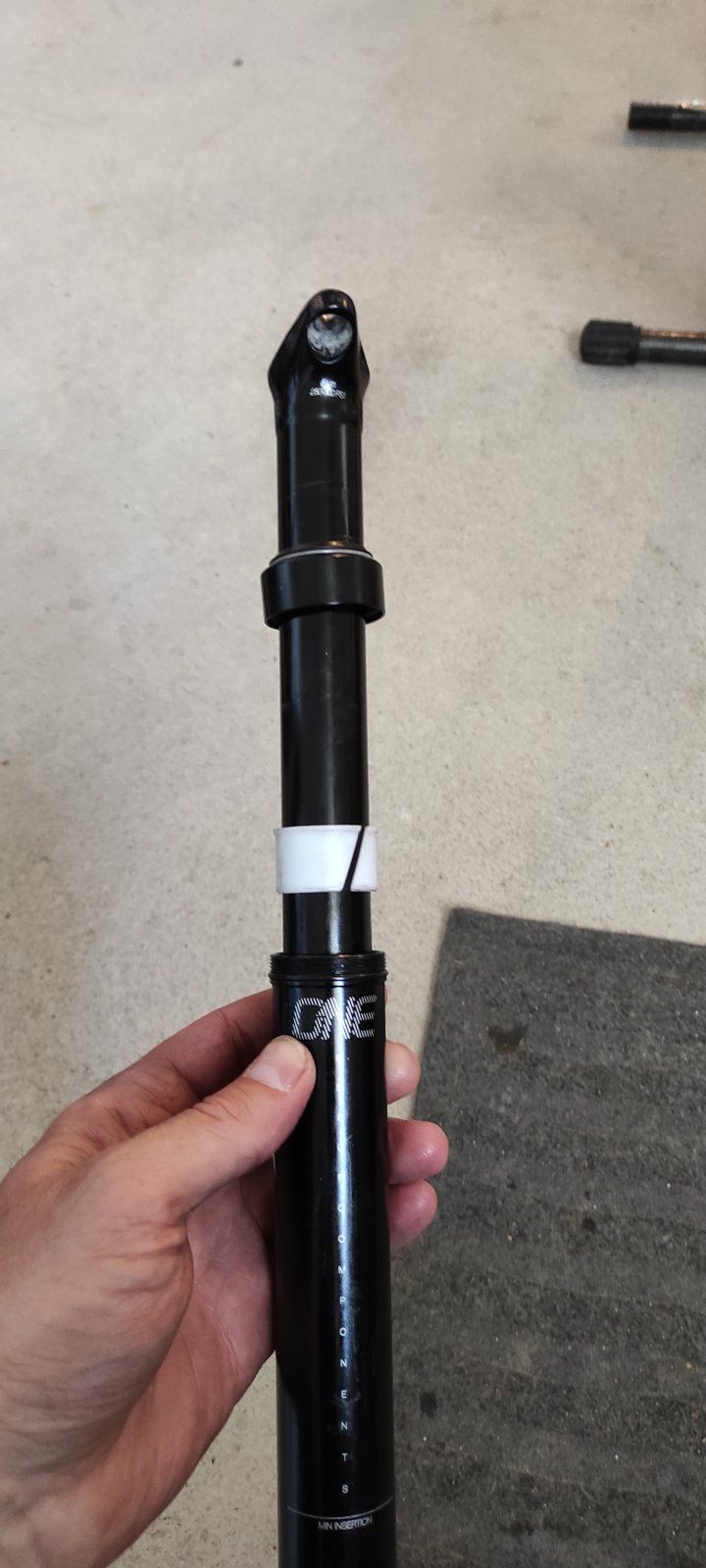

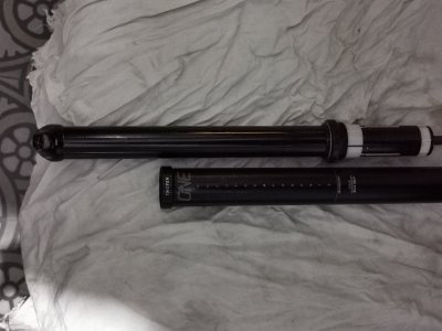

Hey
Habe ein Problem mit meiner Stütze.
Seit kurzen hackt sie rum.
Habe sie jetzt zerlegt,gereinigt und neu gefettet,da ich dachte sie braucht ein Service.
Sie hackt aber trotzdem noch und fährt nur schwergängig und nicht ganz raus.
Wenn ich den oberen Führungsring entferne geht sie ganz leicht und schnell,wenn ich ihn wieder einsetze hackt sie wieder.
Optisch schaut er noch wie neu aus.
Ist der eventuell mit was beschichtet damit die Stütze besser gleitet?
Kann ich den Führungsring einfach weglassen?
Denke eher nicht,da ja sonst wahrscheinlich die Führung ziemlich ausgeleiert wird,oder?
Gruß Rainer
Hey
Gruß Rainer

Hab's gestern dann eh noch hinbekommen.
Habe beim weissen Ring mit dem Stanleymesser den ganz leichten Grat entfernt und ihn dann zusätzlich auf der gleitfläche mit gabelöl eingeschmiert und jetzt momentan funkt sie wieder tadellos.
Nur mit Fett schmieren brachte nicht den Erfolg.
Hatte das Problem auch, das sich an dem Ring ein Grat gebildet hat, wie auch immer?
Es war aber der graue aus dem Service Kit, den ich damals auch mit getauscht hatte.
Hab den Alten weißen der damals dabei war wieder reingemacht und seit dem läuft die Stütze wieder einwandfrei.
