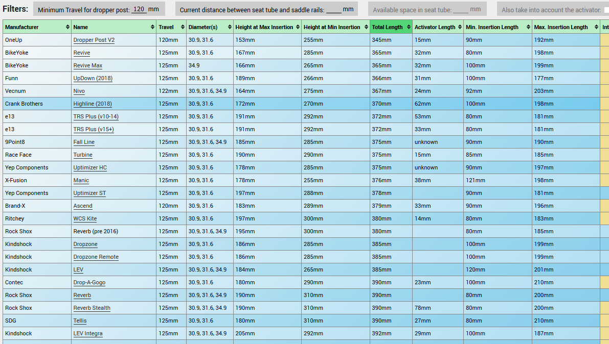

Bei meiner Freundin darf die Stütze ca. 36cm lang sein und ca. 18cm davon passen ins Sitzrohr - also wäre die V2 ein heißer Kandidat, eine gekürzte V1 aber nicht, oder?
Grade ist eine Lev DX mit externer Verlegung und 100mm Drop drin. Vorher wars gar nur ne 75mm Giant Dropper
Scheint so. Die alte kannst du zwar mit dem 50mm Shim auch auf 360mm Gesamtlänge schrumpfen, aber dann hast du halt eine 100er und keine 120er mehr. Und dann müsste man noch schauen, ob die Anleitung für das Kabel nicht zu tief geht.
Wenn du genau 180mm Sitzhöhe (bis zu den Sattelstreben) und genau 180mm Platz im Sattelrohr hast, dann sollte das mit der V2 in 120mm inklusive der Anleitung genau aufgehen. Aber je nach den tatsächlichen Platzverhältnissen musst du uU doch etwas kürzen, damit das Kabel zum Ausgang kommt.
