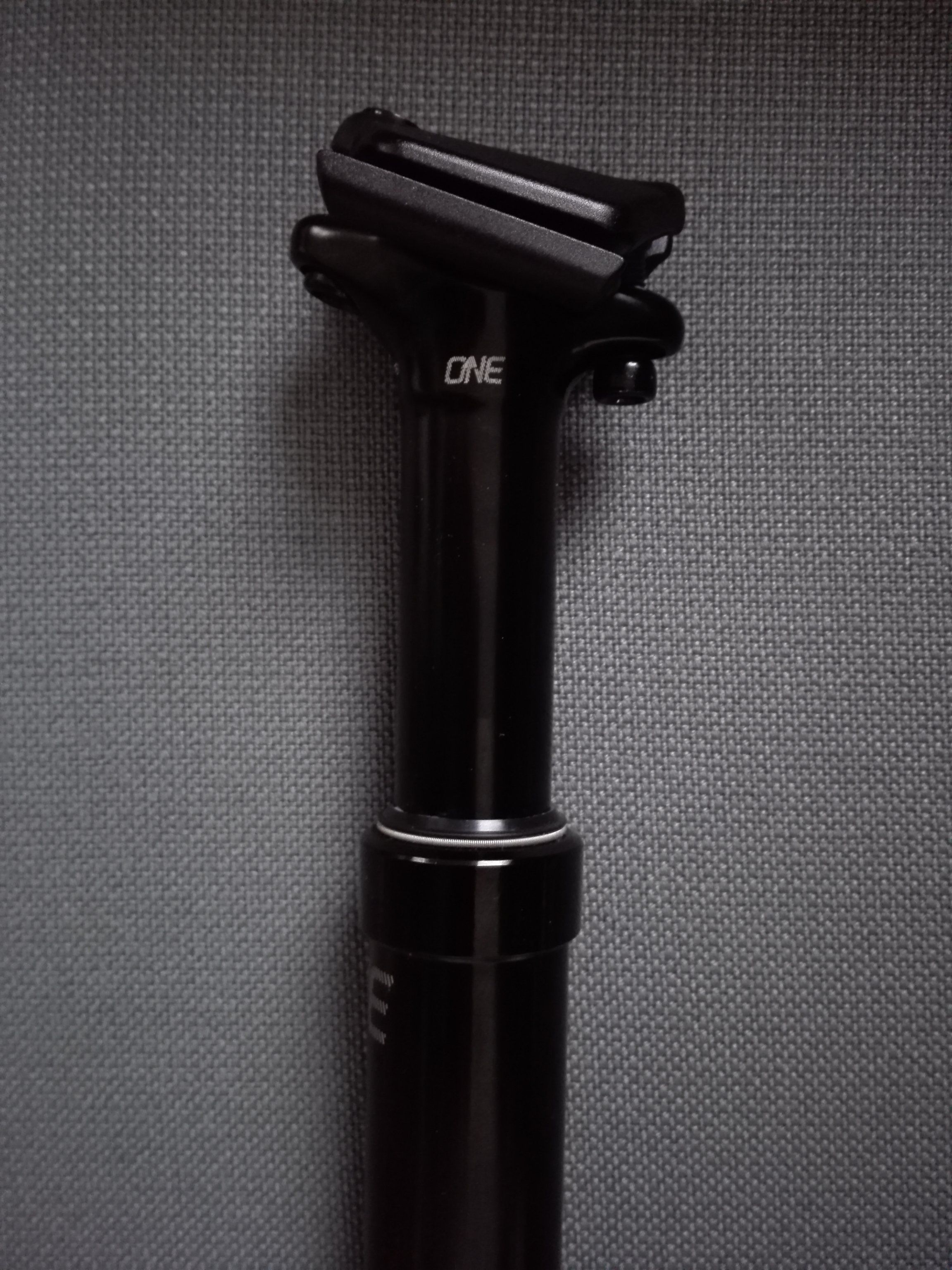

Hab grad eine neue OneUp erstanden und mal eine Frage: Die Stütze war teils ausgefahren (6cm, siehe Foto) und ich kann sie von Hand hochziehen (allerdings auch nur knapp über 16cm, also keine 17cm wie beworben :() und wieder bis auf die Ausgangslage wie im Foto runterschieben. Sie geht allerdings nicht ganz runter sondern bleibt bei 6cm wieder stehen.
Kannte das von meinen bisherigen Stützen nicht (KS), weiss daher jemand ob das normal ist? Falls nicht, würde ich sie gar nicht erst montieren, sondern wieder zurück senden.

da kann was nicht stimmen. meine geht ganz normal raus und wieder rein
versuche mal die endkappe abzuschrauben und etwas zu schmieren bzw. denn Luftdruck zu überprüfen 250-300psi
vielleicht hilft es ja
Luftdruck ist genau in der Mitte (270psi) - werds dann mal mit schmieren probieren wie auf der OneUp Seite unter Service verlinkt, danke.
Hast du denn volle 17cm Auszug? Wenn ich die Stütze per Hand rausziehe komme ich auch nur auf knapp 16cm.
ist der Volle auszug. der geht aber etwas über denn Rand der Stütze oben wo sie schon breiter wird
zerlege sie mal. vielleicht ist etwas verklemmt drinnen
anleitung gibts e bei oneup
Nein, Reduziershim war nicht drin, hatte auch daran gedacht, aber der Tipp mit dem Zerlegen nach Anleitung hats gebracht.
Was wars: die Acutator Pins waren nicht in der Nut des Lower Shafts (zum nachvollziehen: Step 3 und 9 aus der Anleitung hier).
Jetzt funktionierts wie von andern Stützen gewohnt :) - danke für die Hilfe.
Weiß jetzt nur nicht, ob ich wg der Lösung erleichtert sein oder mich noch einige Zeit über die falsche Montage ab Werk ärgern soll. Na ja, wenn ich morgen versuche die Leitung im Rahmen zu verlegen habe ich vermutlich ganz andere Probleme :D

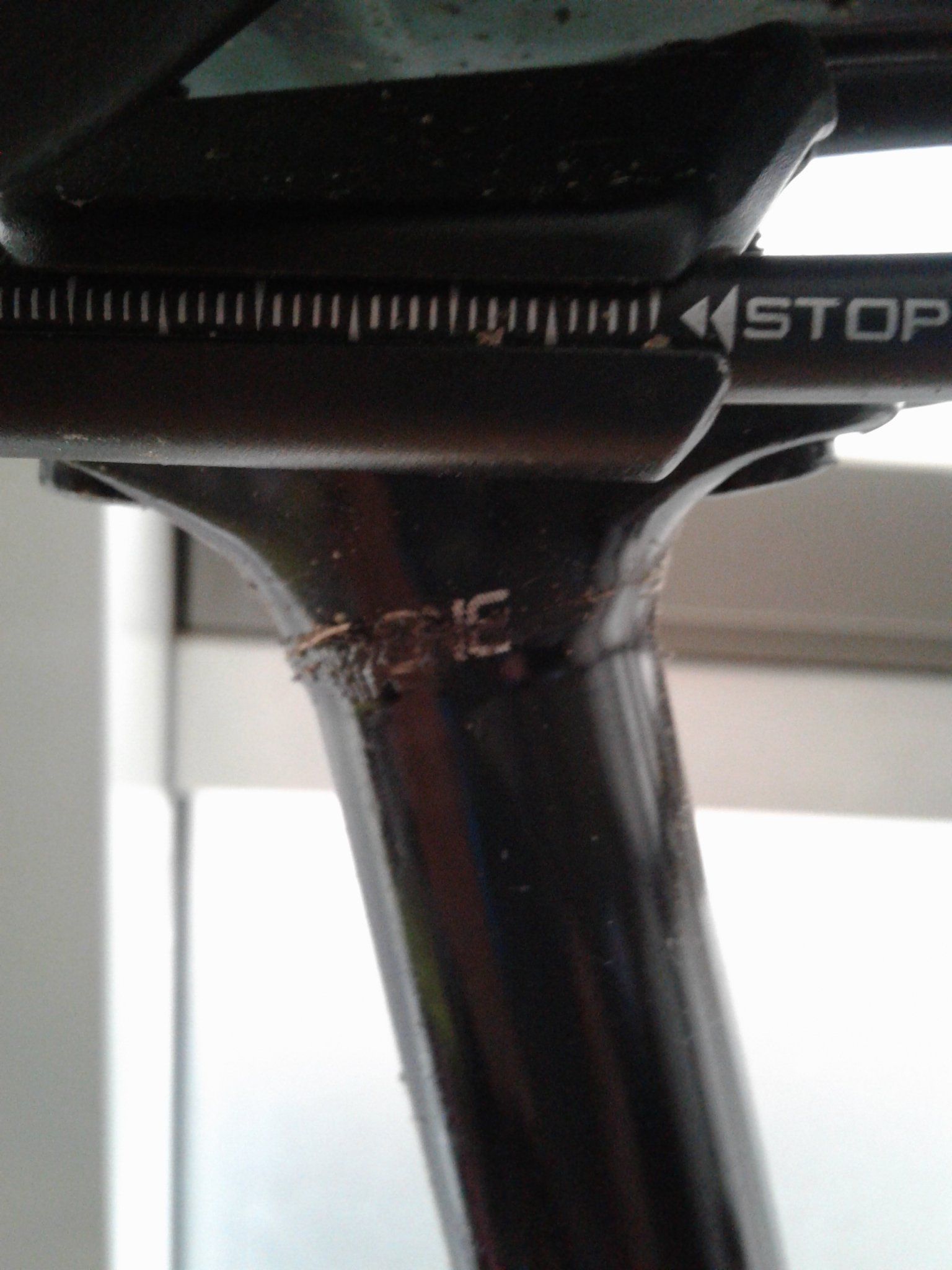

Meine Oneup 170er Stütze zickt wieder rum. Vorab: Luftdurck ist bei 280 PSI und alles frisch mit SRAM Butter gefettet. Selbst im ausgebauten Zustand macht die Stütze diese zicken wodurch es nicht an der Sattelklemmung liegen kann.
Wenn ich die Stütze ein paar Mal hintereinander ein- und ausfahre wird die Ausfahrgeschwindigkeit immer langsamer bis Sie dann schlussendlich den letzten cm nicht mehr von selbst frei gibt. Erst beim zweiten betätigen der Remote oder durch ziehen am Sattel erreicht die Stütze erst Ihren Endanschlag der auch nur bei 167mm liegt. Wenn ich die Stütze ein paar Minuten später wieder benutze funktioniert Sie ein paar Mal (s.o.) bis der Spaß von vorne los geht.
Kennt wer dieses Problem? Sütze bei BC (dort gekauft) reklamieren?
Klingt ja nicht so gut :ka: Vielleicht doch zu wenig Fett? Bei mir muss ich auf jeden Fall mehr als großzügig Fett draufschmieren, damit das länger fluppt. Was die 167mm angeht, die Stütze sinkt ja ganz oben auch noch ein bisschen mit dem verdickten Teil ein, kann man im Bild am Schmutzring sehen. Sind das vielleicht die fehlenden 3 mm?
