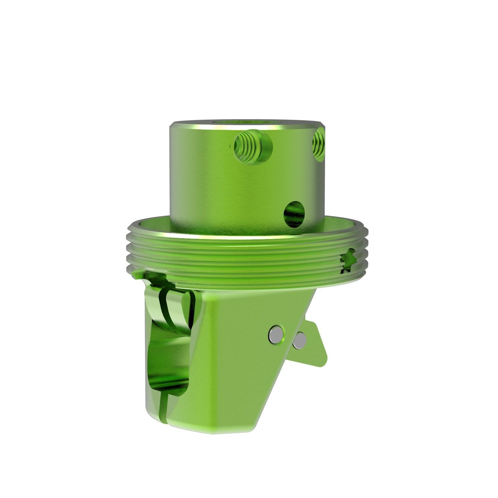

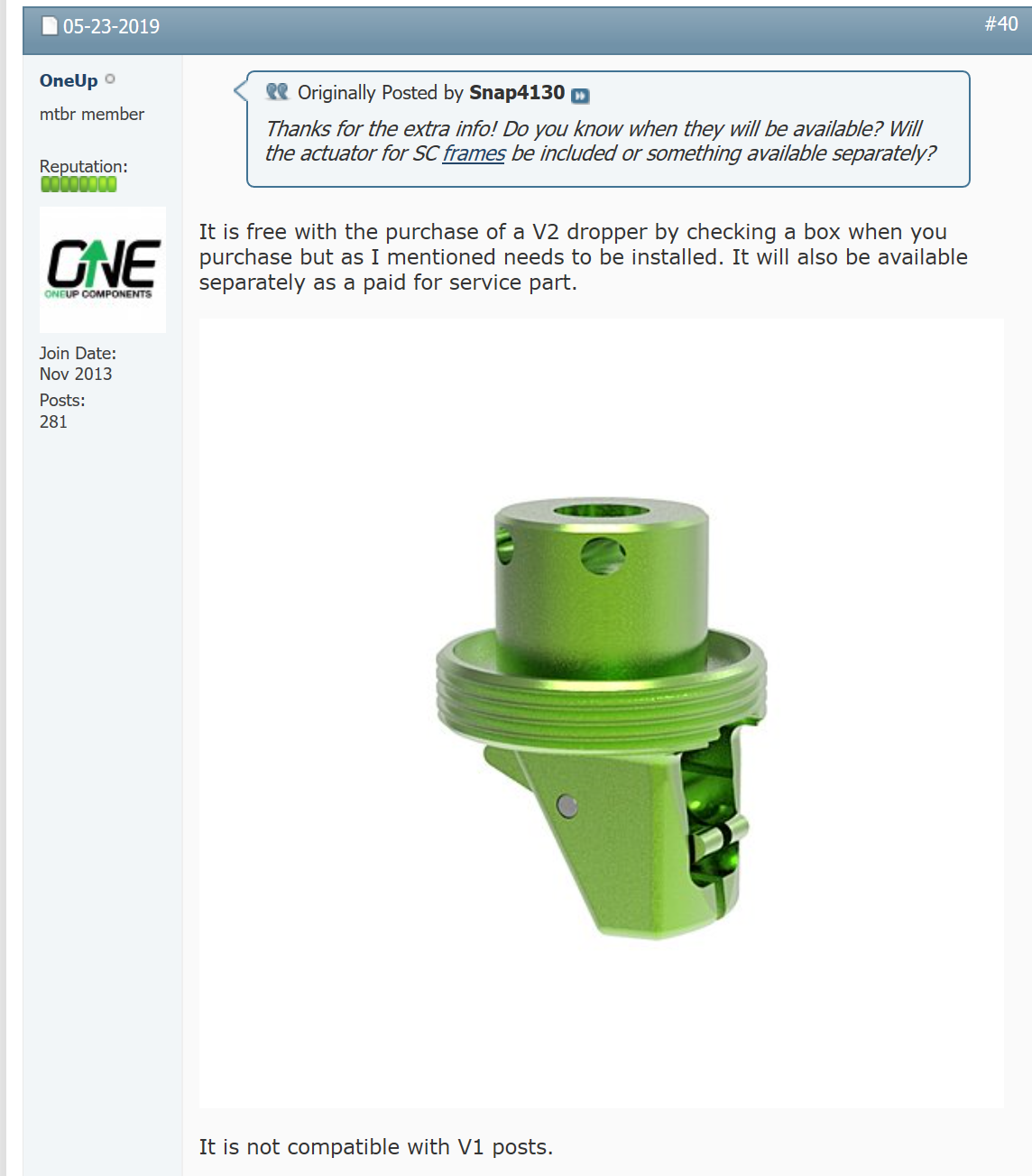

Seh ich das eigentlich richtig, dass dieser V2.1 Aktuator im Prinzip exakt gleich einer Fox Transfer ist?
Mit dem normalen Aktuator war ich gar nicht glücklich, immer wenn ich mal die Stütze rauf oder runter ziehen wollte im Rahmen hat sich der komplette Mechanismus verabschiedet und ist in den Rahmen gefallen....
Hat jemand schon den neuen Aktuator verbaut? Passt der an die V1?

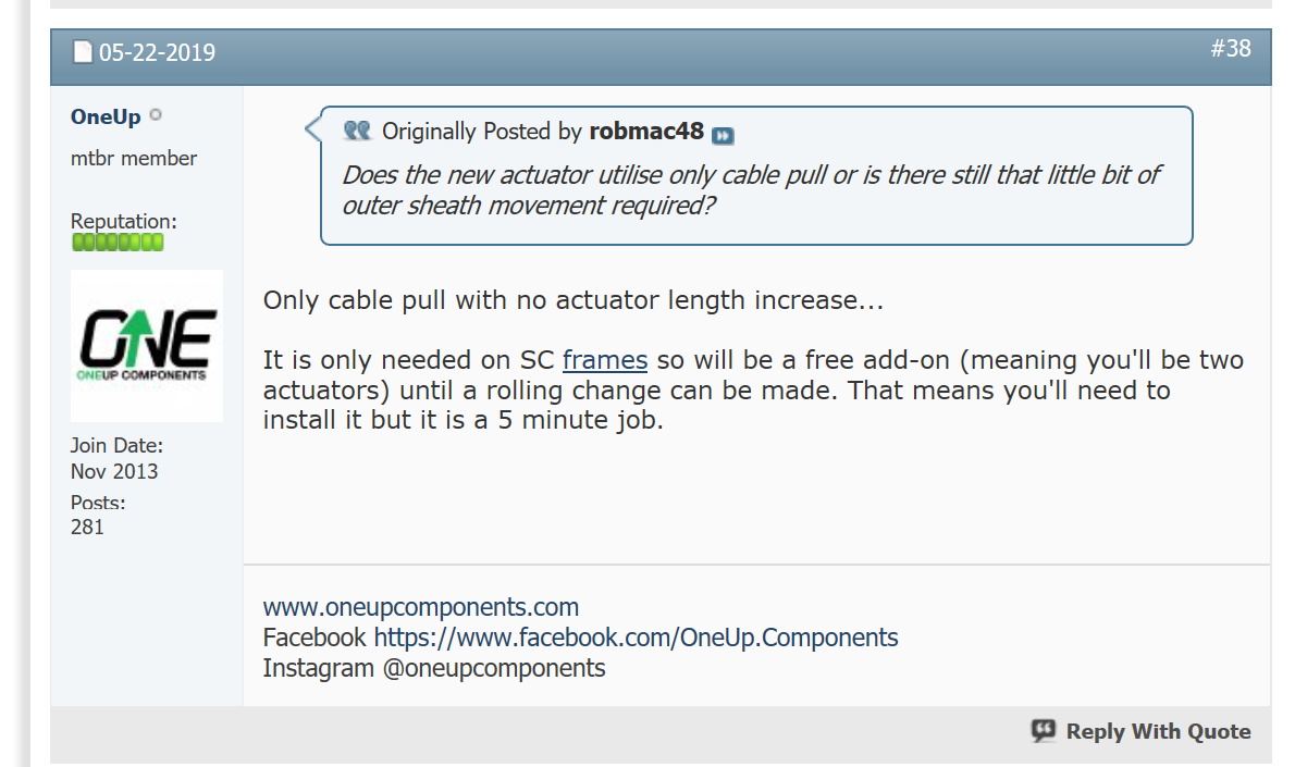

Sieht aus als ob beim V2.1 nicht mehr der Bowden sondern das Seil bewegt wird!? Kann das jemand bestätigen ?

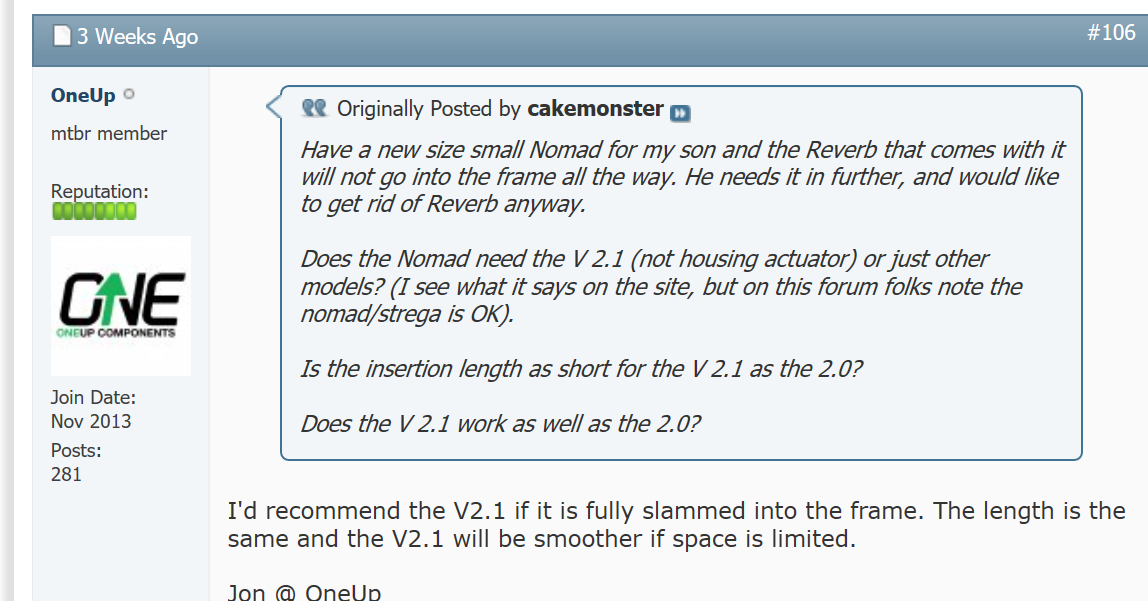

Übrigens, nur mal so am Rande erwähnt: mittlerweile wird ja aufgeführt, dass die Stütze nicht mit Santa Cruz Rahmen mit VPP Hinterbauten kompatibel sei. Als ich meine vor einem dreiviertel Jahr gekauft hab, war das noch nicht so und was soll ich sagen, sie läuft einwandfrei. Das einzige was im Alu Nomad 4 zu beachten ist, ist dass man die Kabelbinder um den Dämpfer rum nicht auf Anschlag festziehen sollte, damit sich die Zughülle eben ein wenig bewegen kann;) Beim Carbon Rahmen solls wohl anders aussehen.
Übrigens, nur mal so am Rande erwähnt: mittlerweile wird ja aufgeführt, dass die Stütze nicht mit Santa Cruz Rahmen mit VPP Hinterbauten kompatibel sei. Als ich meine vor einem dreiviertel Jahr gekauft hab, war das noch nicht so und was soll ich sagen, sie läuft einwandfrei. Das einzige was im Nomad 4 zu beachten ist, ist dass man die Kabelbinder um den Dämpfer rum nicht auf Anschlag festziehen sollte, damit sich die Zughülle eben ein wenig bewegen kann;)
Hast du einen Alu Rahmen da du die Kabelbinder erwähnst? Das Problem besteht definitiv bei den Carbon Rahmen!
Mit VPP-Hinterbauten hat das auch nix zutun. Es betrifft die "Low-Slung-Shock-Bikes" der neuen Genereation. VPP-Hinterbauten gibt es schon seit zig Jahren. Außerdem ist es der Hauptrahmen und nicht der Hinterbau.
Nochmal zur OneUp V1: diese sich bewegende Aussenhülle... ich werde damit leider nicht warm.
Die Handkräfte am Hebel liegen deutlich über dem, was ich von anderen Stützen gewohnt bin, weil die Aussenhülle bei meinem Rahmen halt bei jeder Betätigung durch eine Gummimuffe am Rahmen geschoben werden will.
Das habe ich schon mit diversen Tricks versucht zu unterbinden, aber leider keine dauerhafte Lösung gefunden. Das funktioniert zwar alles, fühlt sich aber eben nach viel mehr Reibung an, als bei anderen Stützen.
Am liebsten würde ich den Aktuator an der Stütze durch einen anderen ersetzen, so dass die Zughülle fix in Position bleibt und sich nur der Zug bewegt. Hat sich dazu vielleicht schonmal irgendwer Gedanken gemacht? Passt da eventuell ein Teil aus einer anderen Stütze? 3D-Druck?

auf Nachfrage bei Oneup kam raus, dass die Ansteuerung der V2 ein anderes Gewinde/Steigung hat. Das passt also leider nicht.

ja, die 2er inkl. anderer Ansteuerung von OneUp... -> Website
Und die funktioniert anders?
