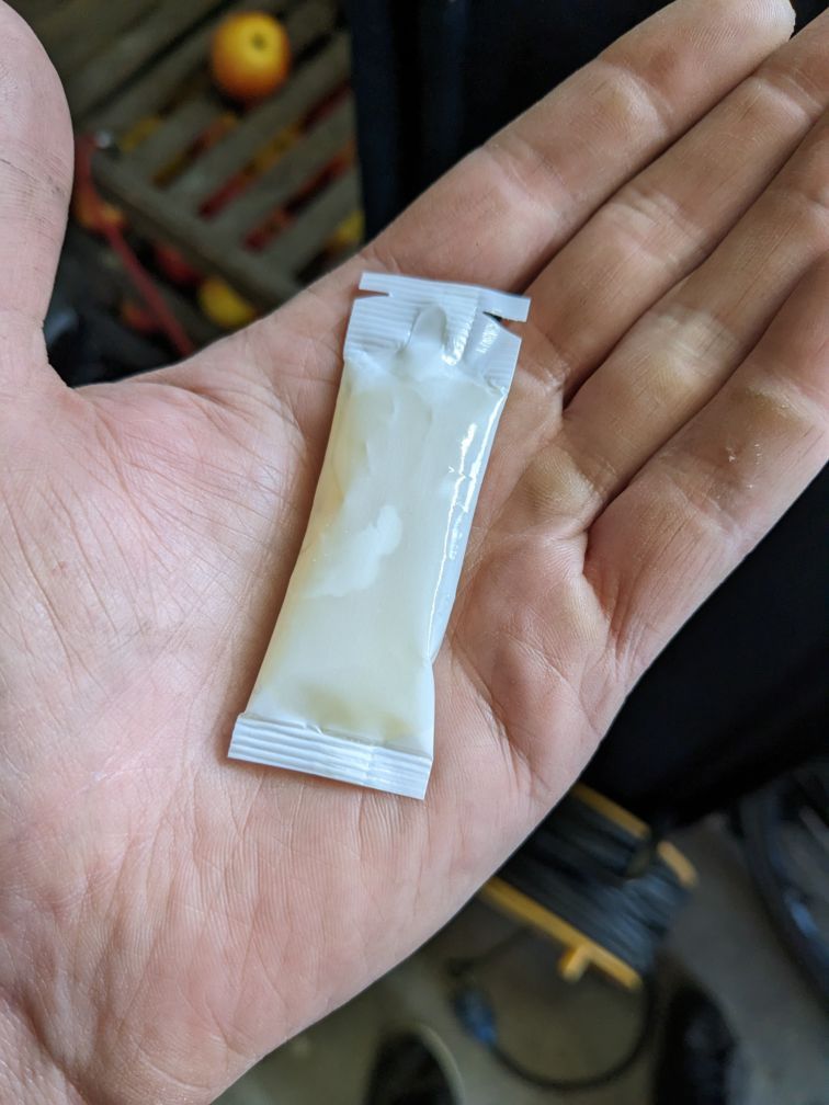

Ich habe meine Restekiste durchwühlt und ein weißes Päckchen gefunden. Ist das das richtige?
Dann würde das erst einmal verwenden, aber schon einmal SlickKick bestellen und auf Lager legen.
Da gibt es bestimmt Passenderes.
Nö.
