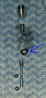

Ich hab jetzt 2 Bilder vom "valve" gefunden. Eins mit O-Ring:
und eins ohne den "großen" O-Ring. So siehts bei mir aus:
Ist das Obere eine V1 und das untere eine V2? Mein Öl war ziemlich dreckig, da könnte man ja einen zerbröselten O-Ring vermuten, aber ne Beilagscheibe wie oben war definitiv nicht drin

Unbedingt den O-Ring des Ventils prüfen!

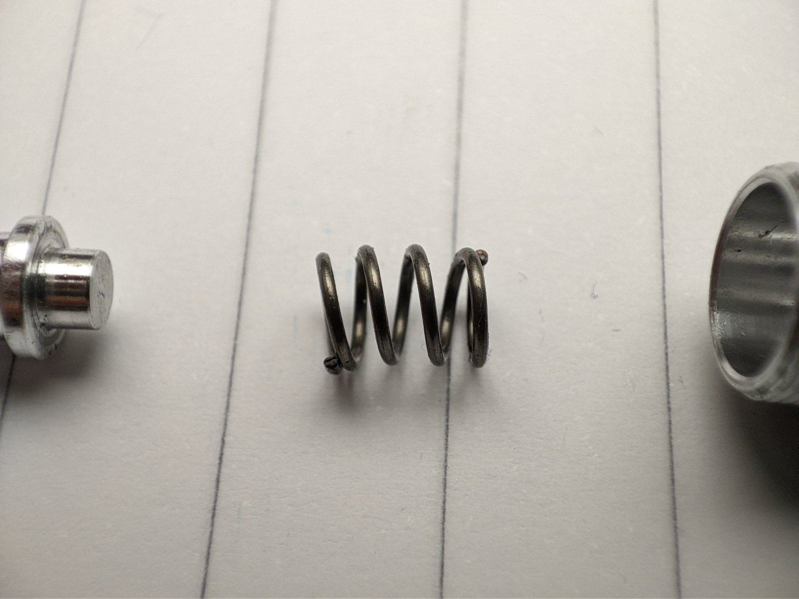

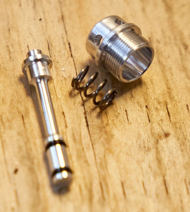

hat hier jemand schon mal den service bei der kartusche gemacht und kann was zu der feder sagen, die gegen das ventil drückt?
denn wenn ich die kappe aufschraube, ist das loch für den inbusschlüssel irgendwie so groß, dass die feder da ein stück seitlich reinrutscht - und dann schief steht. man sieht auch, dass die feder leicht verbogen ist.
ich frage mich, ob das verhindert werden kann - vielleicht mit einer unterlagscheibe zwischen kappe und feder.
kann jemand feedback dazu geben?

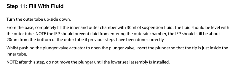

dann besteht zudem die frage, wie das öl eingefüllt werden soll. in der anleitung von "instructables":
"Servicing the “non-servicable” OneUp Dropper Cartridge"
ist das unter schritt 11 etwas missverständlich ausgedrückt. soll tatsächlich in die äußere UND innere kammer gleichmäßig öl eingefüllt werden?

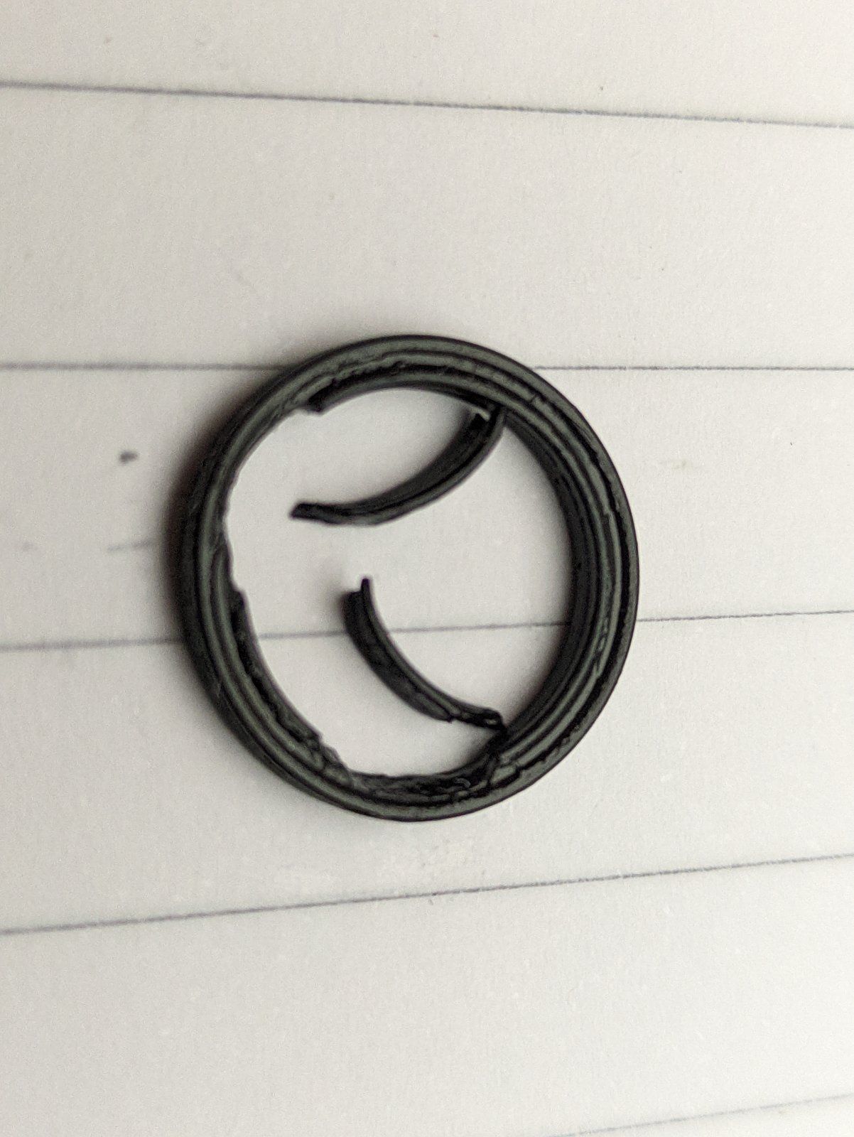

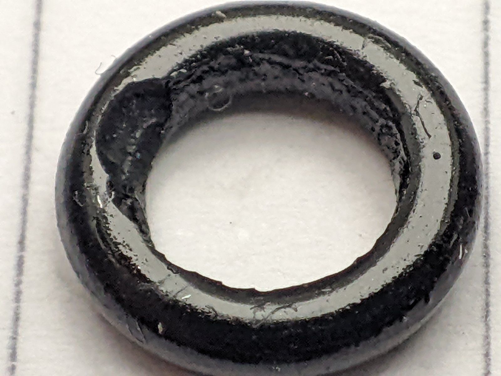

(das problem war der große dichtungsring, der hat etwas gelitten, wie auf den bildern zu sehen)

Es gibt ja Leute, die setzen jedesmal eine neue Feder ein (>NSMB) . Ich habe sie einfach etwas geradegezogen.
Die Feder ist ja eher unwichtig. Der Ölstrom saugt das Ventil mit dem O-Ring rein. Deswegen geht der ja gern kaputt, wenn durch zu viel Druck dieser in den Kanal hinein gezogen wird.
ja gut - aber woher denn nehmen, diese feder?
hält die bei dir? sie war also auch etwas krumm?!

Ja logisch kippt man das Öl von der Schaftseite rein und befüllt bis Rand.
Den IFP natürlich richtig positionieren.
Hat aber nichts mit der Feder zu tun, IMHO unterstützt die nur, da bei Belastung des Sattels ja sofort Öl durchs Ventil drücken will.

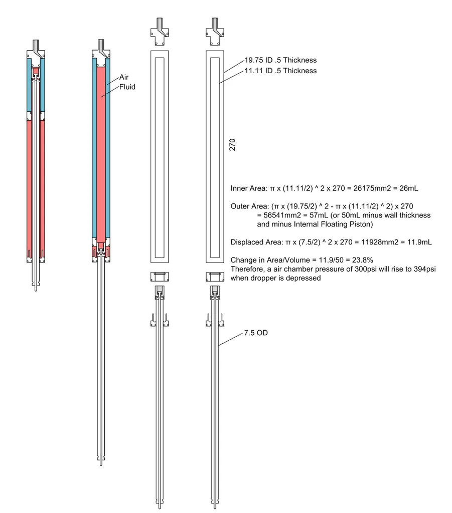

Das Schaubild ist aber doch falsch! Das Öl ist im Inneren Rohr und fließt schaftseitig zum äußeren Rohr - dort wo das Ventil sitzt ist doch die Luft!

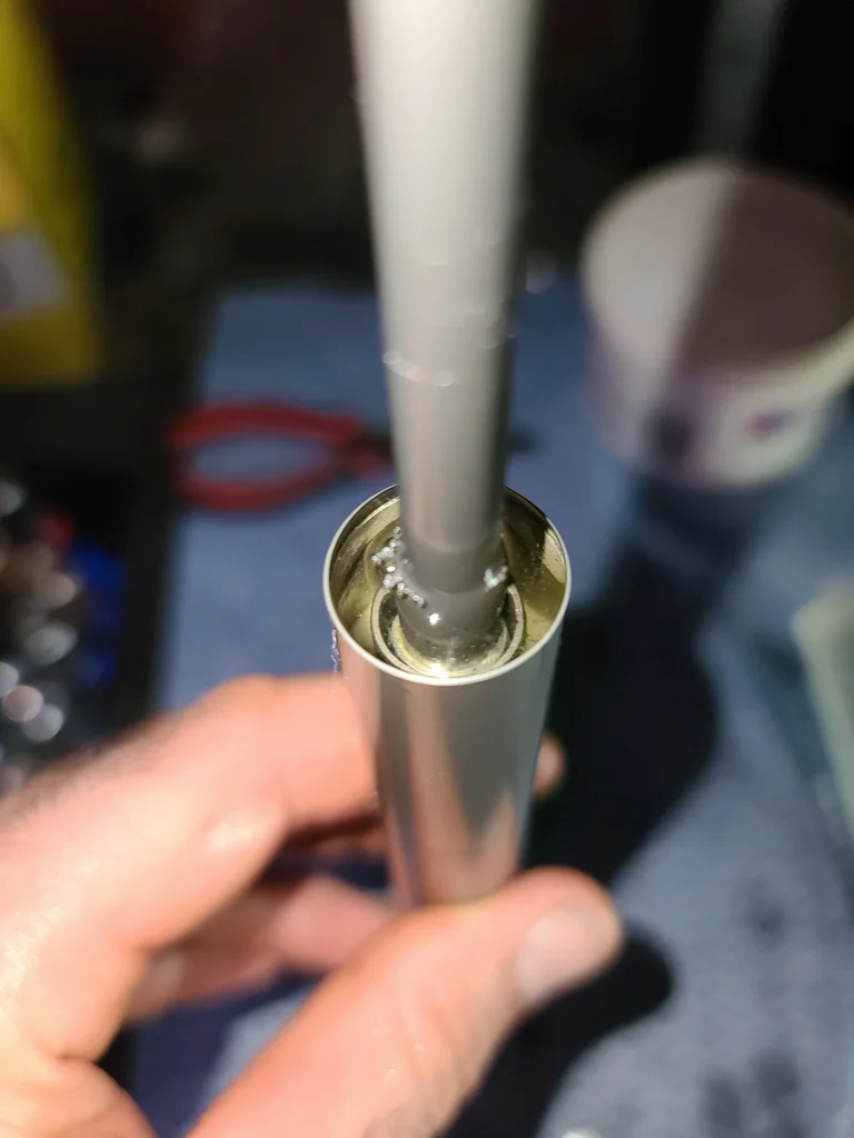

nunja - ich glaube, das thema service hat sich erstmal erledigt.
beim zusammenbauen des ifp - beim einschieben des inneren rohrs in den kolben - hat sich die dichtung
verabschiedet. das innere rohr hat einfach nicht mehr in den kolben gepasst....
keine chance. zuviel druck ausgeübt, nun ist die innere dichtung hin.
das ist auch kein standard o-ring. und ich glaube, diese dichtung ist unauffindbar.
damit ist diese kartusche jetzt leider unbrauchbar geworden.

Der innere Dichtring meiner OneUp war undicht (zog Luft) daher jetzt O-Ring, der gleiche wie bei der TranzX.
