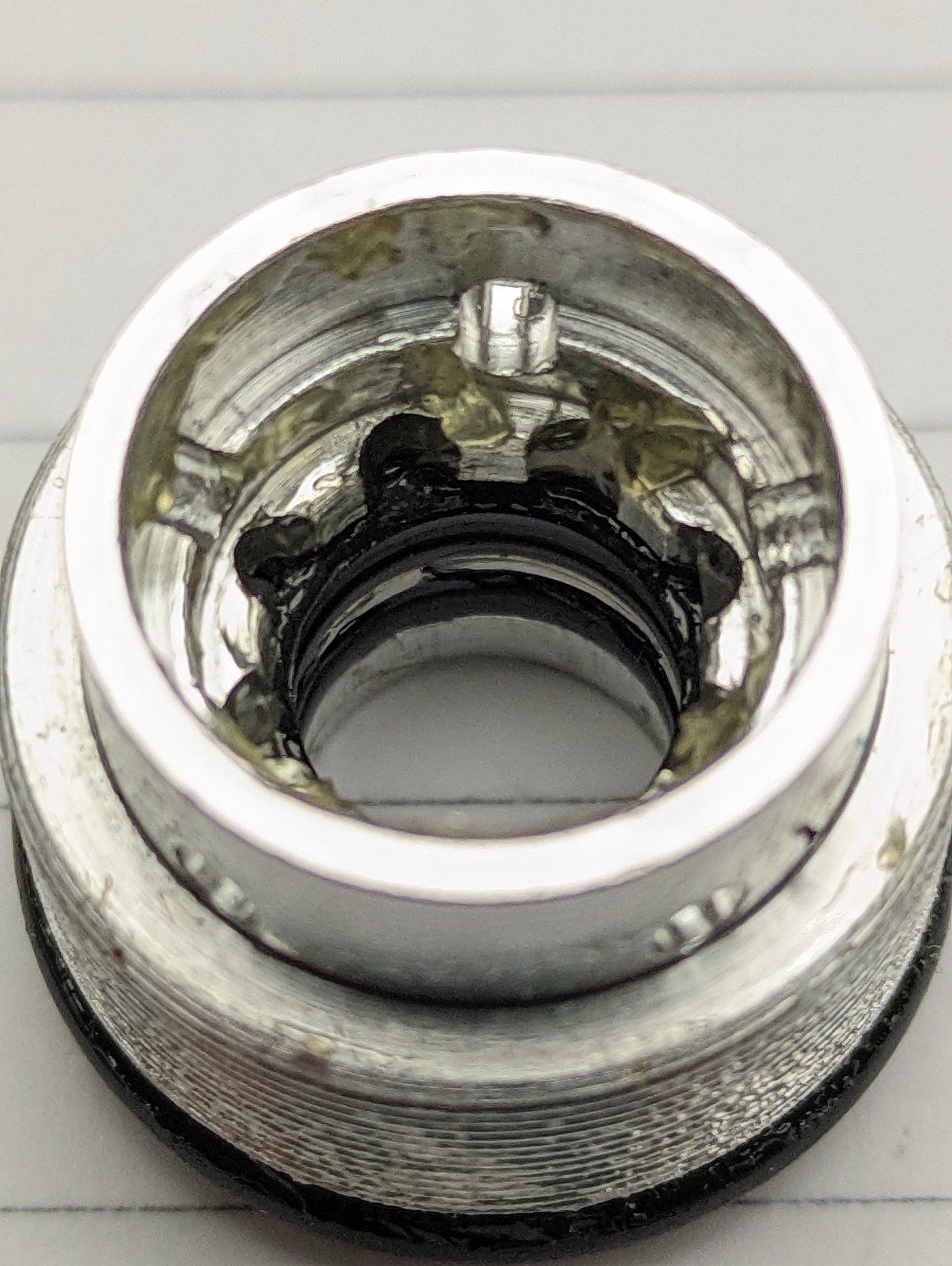

Habe eben den original OneUp X-Ring (defekt) gemessen - 12 x 2.5.
O-Ring in ähnlicher Größe, aber in 1.74 - gab's glaub nicht dicker. Ohne Gewähr. Ich hatte zum Testen viele verschiedene bestellt (kosten ja nix, immer 2 - 5 Stück), aber ich hatte mir damals das dann nicht notiert.
Auch im Fundus hatte ich noch welche liegen und probiert.
Hab die Kartusche bestimmt 20mal zerlegt, bis ich die richtige Größe für den am Ventil hatte.

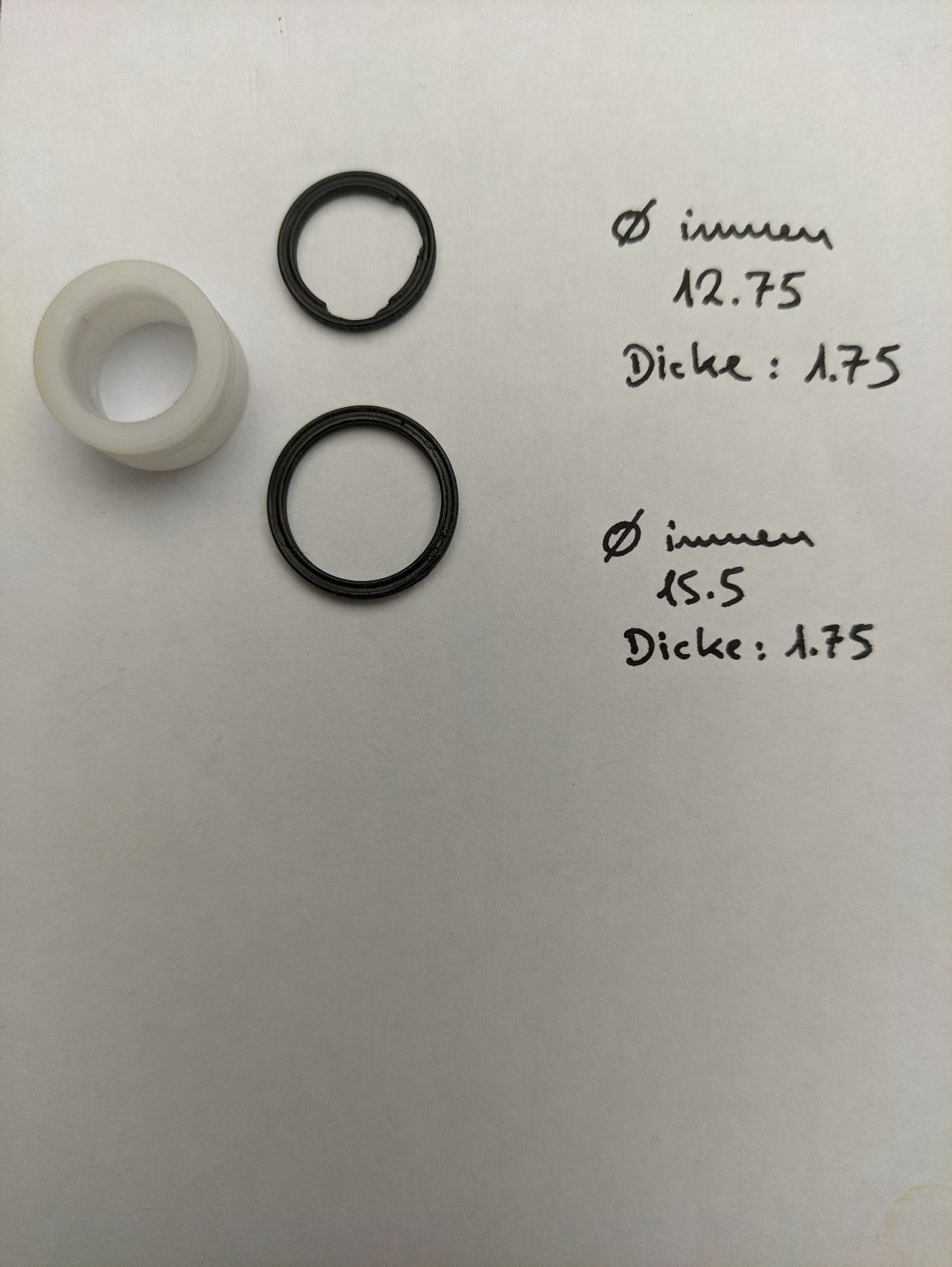

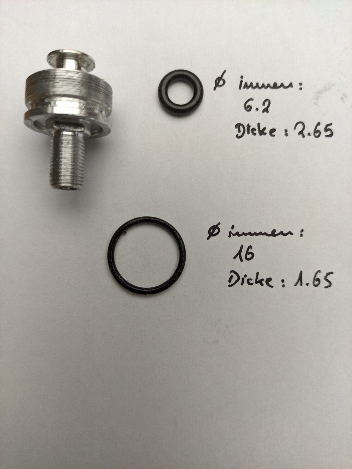

folgende daten habe ich gemessen. bei ir-dichtungstechnik sind nicht alle genauen werte der ringe verfügbar, jedoch mit geringen abweichungen. quad-ringe nicht verfügbar in passenden größen!
müssen durch o-ringe ersetzt werden.
die links dazu habe ich jeweils eingefügt.
teilweise nicht verfügbar bei ir-dichtungstechnik!

Bild 2:
6.2/2.65 nicht vorhanden bei ir-dichtungstechnik
https://www.o-ring-lager.de/o-ring-6-16x2-67-nbr-90-shore-a-schwarz-ses-38541
eventuell im toleranzbereich:
https://www.ir-dichtungstechnik.de/...-mm-nbr-70-5-shore-a-schwarz-black-31754.html
https://www.ir-dichtungstechnik.de/...-mm-nbr-70-5-shore-a-schwarz-black-31753.html
https://www.ir-dichtungstechnik.de/...-mm-nbr-70-5-shore-a-schwarz-black-31746.html
https://www.ir-dichtungstechnik.de/...108-nbr-70-5-shore-a-schwarz-black-33129.html---
https://www.ir-dichtungstechnik.de/gewerbe/de/o-ring-16-0-x-1-8-mm-fkm-75-5-shore-a-braun-brown.html
https://www.ir-dichtungstechnik.de/...-1-5-mm-viton-75-5-shore-a-schwarz-black.html---
Bild 3:
https://www.ir-dichtungstechnik.de/...016-viton-reg-75-5-shore-a-schwarz-black.html
https://www.ir-dichtungstechnik.de/...-mm-bs016-fkm-90-5-shore-a-schwarz-black.html---
7.25/1.75 nicht vorhanden bei ir-dichtungstechnik
https://www.o-ring-lager.de/o-ring-7-2x1-78-nbr-70-shore-a-schwarz-ses-49561---
(o-ring statt quad-ring)
https://www.ir-dichtungstechnik.de/gewerbe/de/o-ring-7-0-x-3-0-mm-fkm-75-5-shore-a-braun-brown.html---

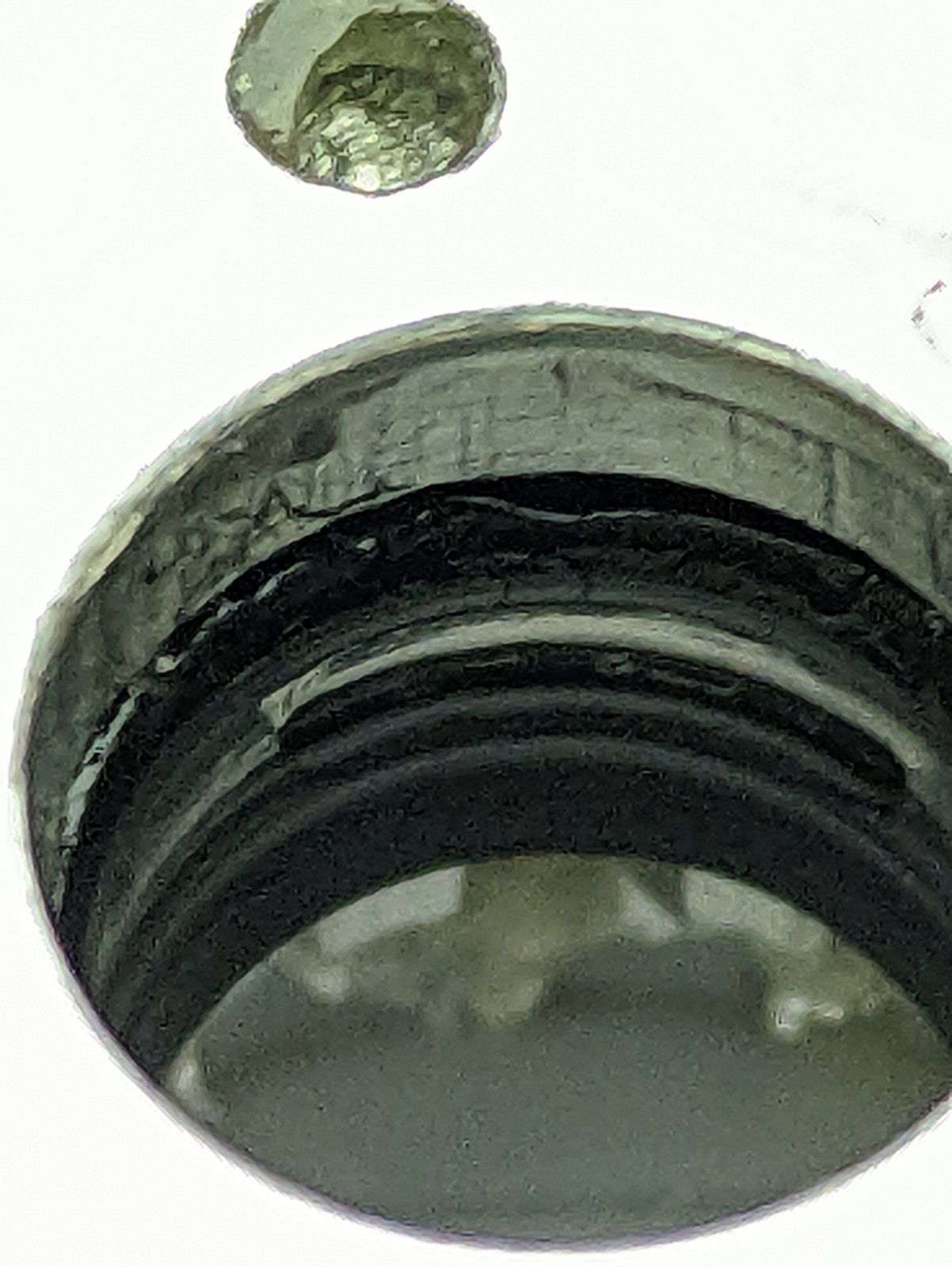

Bild 4:
https://www.ir-dichtungstechnik.de/...-mm-viton-reg-75-5-shore-a-schwarz-black.html
https://www.ir-dichtungstechnik.de/gewerbe/de/o-ring-7-3-x-2-4-mm-fkm-75-5-shore-a-braun-brown.html
https://www.ir-dichtungstechnik.de/...-x-1-6-mm-fkm-75-5-shore-a-schwarz-black.html---
https://www.ir-dichtungstechnik.de/gewerbe/de/o-ring-4-1-x-1-6-mm-fkm-75-5-shore-a-braun-brown.html
https://www.ir-dichtungstechnik.de/...-mm-nbr-70-5-shore-a-schwarz-black-31681.html
https://www.ir-dichtungstechnik.de/...-mm-nbr-70-5-shore-a-schwarz-black-33404.html---
https://www.ir-dichtungstechnik.de/...606-nbr-90-5-shore-a-schwarz-black-33340.html
https://www.ir-dichtungstechnik.de/...-mm-nbr-70-5-shore-a-schwarz-black-33397.html---
