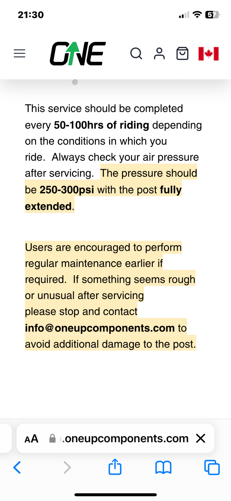

Eine Frage:
Musste den Dropper (V2) heute eh ausbauen und da er, trotz frischer Schmierung vor kurzem, gefühlt etwas langsam ausfährt, dachte ich, dass ich erstmal den Luftdruck kontrolliere, bevor ich den ganzen Service mache. Aufgepumpt auf 295psi und beim Anschrauben der Pumpe ist etwas Öl aus dem Ventil gespritzt.
Das hatte ich noch nie. Ist da was kaputt?

Ist 295 PSI nicht ein bisschen viel Druck?

Über einen austretenden Tropfen Öl beim Aufschrauben der Pumpe würde ich mir keine Sorgen machen.

When greasing your post you are okay to use the RSP slick kick, but do not dilute it with oil. Diluting the grease with oil will cause the grease to dry out and deteriorate and is most likely what is causing the post to get stuck when sitting unused.

Der Druck beläuft sich bei mir auf 300psi
