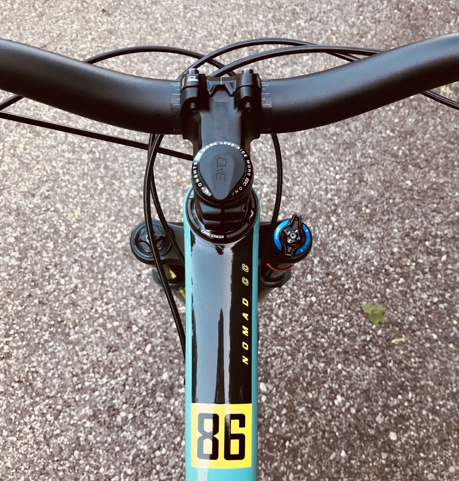

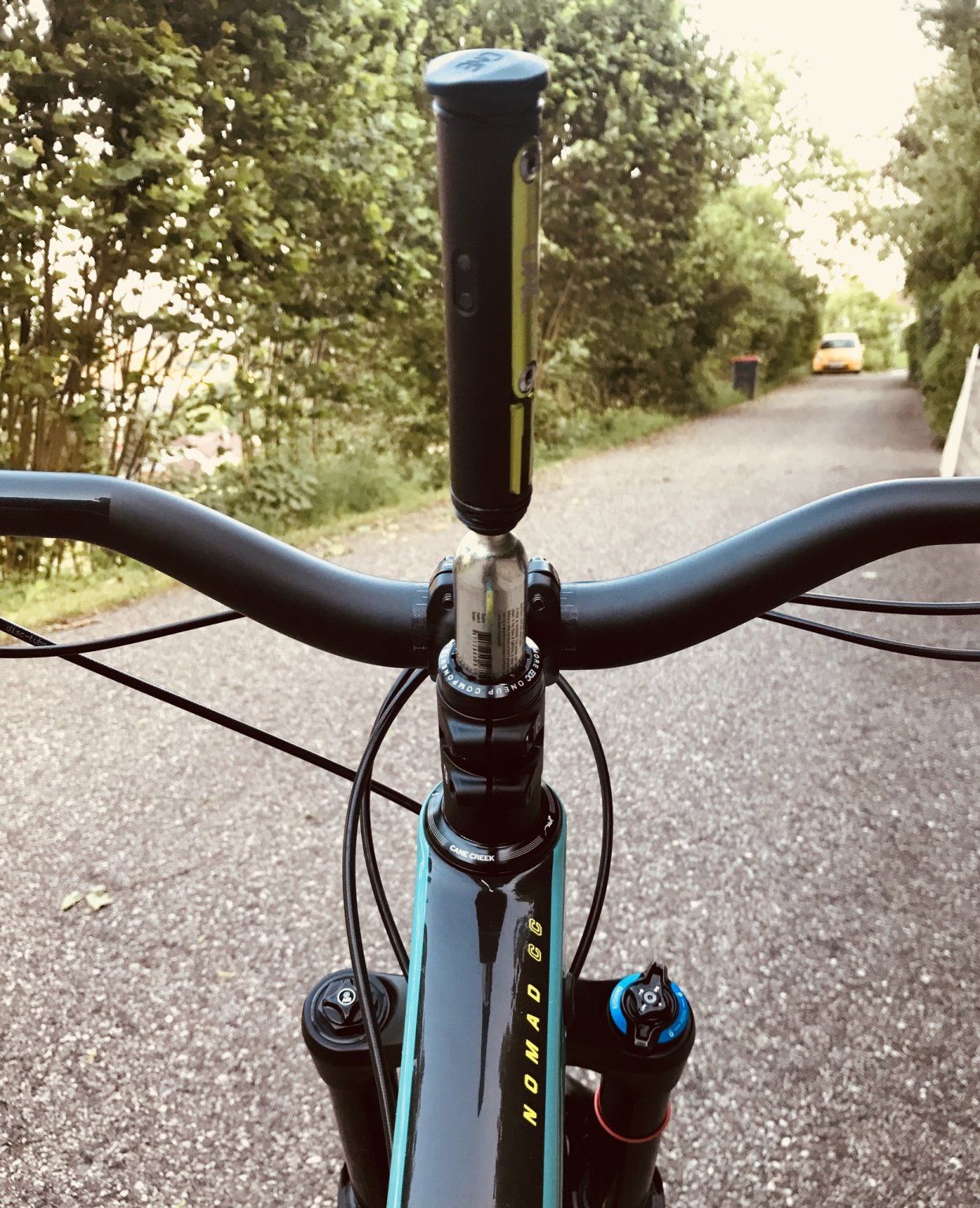

Ich habe das Teil auch an meinem Stumpi. Bin begeistert. Ich habe allerdings Schwierigkeiten eine Kartusche anstelle des Plastik Rohres zu nehmen. Die Kartusche rappelt dann massiv im Schaft. Wie haben das andere gelöst?
Je nachdem wie groß der Abstand zum Schaft ist, würde ich Isolierband oder selbstklebendes Klettband o.ä. drum wickeln. Dann dürfte es nicht mehr klappern.

Ich nutze das EDC auch und liebe es. Das Tool ist immer griffbereit. Doch habe ich festgestellt, dass das Tool nur noch mit hohen Kraftaufwand in den Gabelschaft gedrückt werden muss, bis es ganz drinnen ist. Wenn ich es rausziehen möchte benötige ich ebenfalls sehr viel Kraft. Weiss jemand woran das liegen kann oder hat mir eine Lösung.
Zieh mal die Schrauben am Tool an und probiers dann nochmal, eventuell auch mit Loctite wie hier schon jemand vorgeschlagen hat.
Mach mal Fett auf die O-Ringe und in den Schaft
