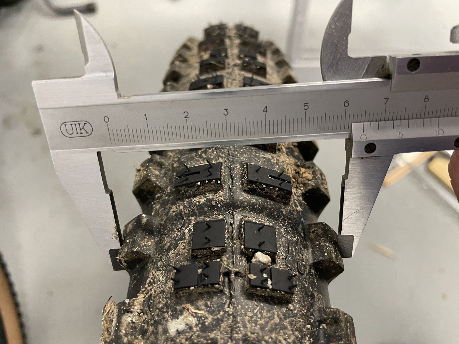

Gute Info, danke! Wie breit sind die bei dir gemessen?
IBEX 2.6 auf RF ARC30 Rim
Porcupine 2.4

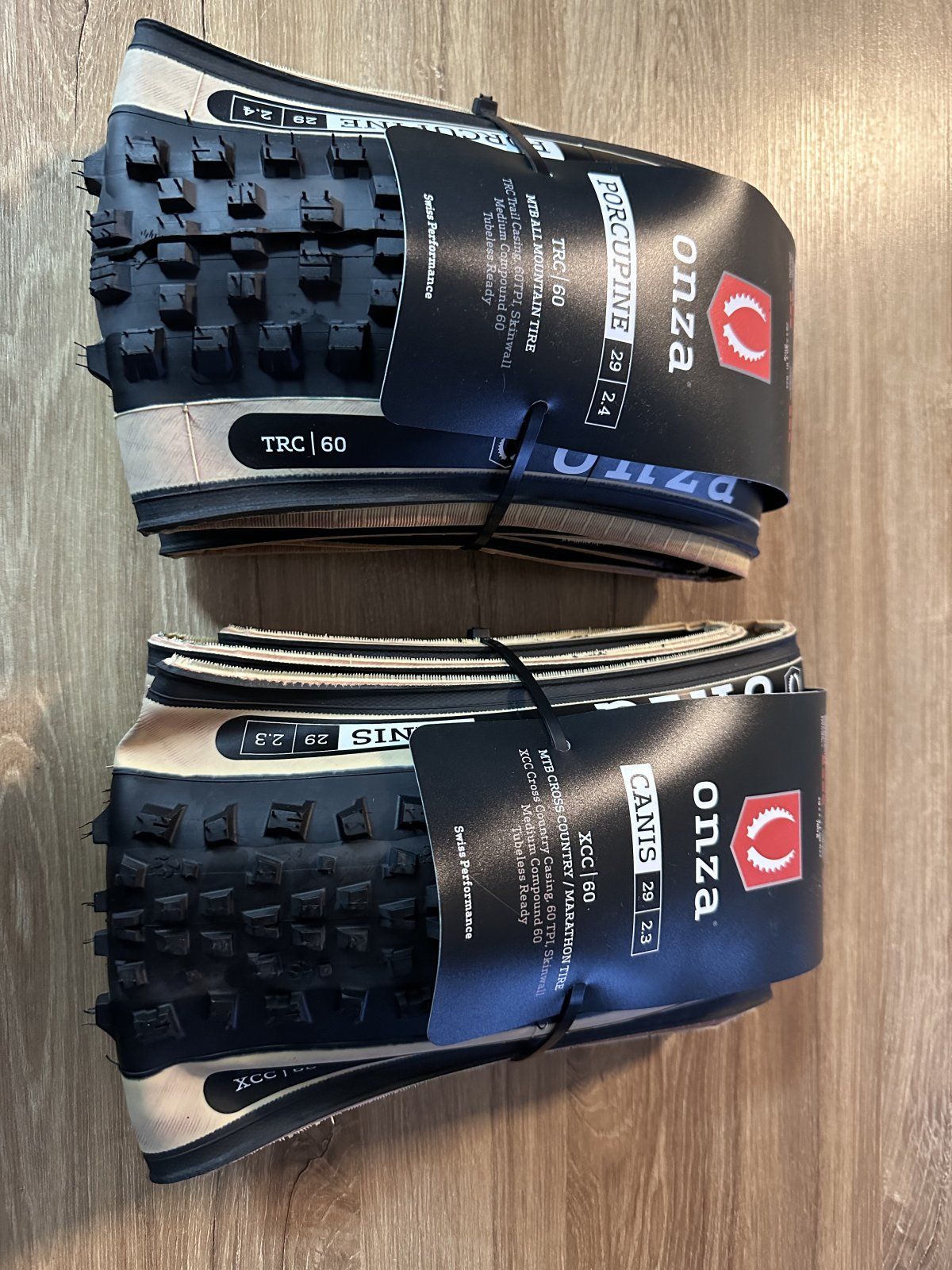

Sooo, hab jetzt auch einen Canis da!
802 g, Punktlandung! Von der Breite her (noch nicht montiert) ein echter 2,4er.
Vom "Kaliber" des Profils her irgendwo zwischen Ardent Race und Regolith, aber eher beim Erstgenannten.
Die Seitenwände XC-typisch eher dünn, sollte also gut rollen!
Auf den neuen Svelt warte ich noch, sollte eine schöne Leichtlauf-Kombi ergeben.

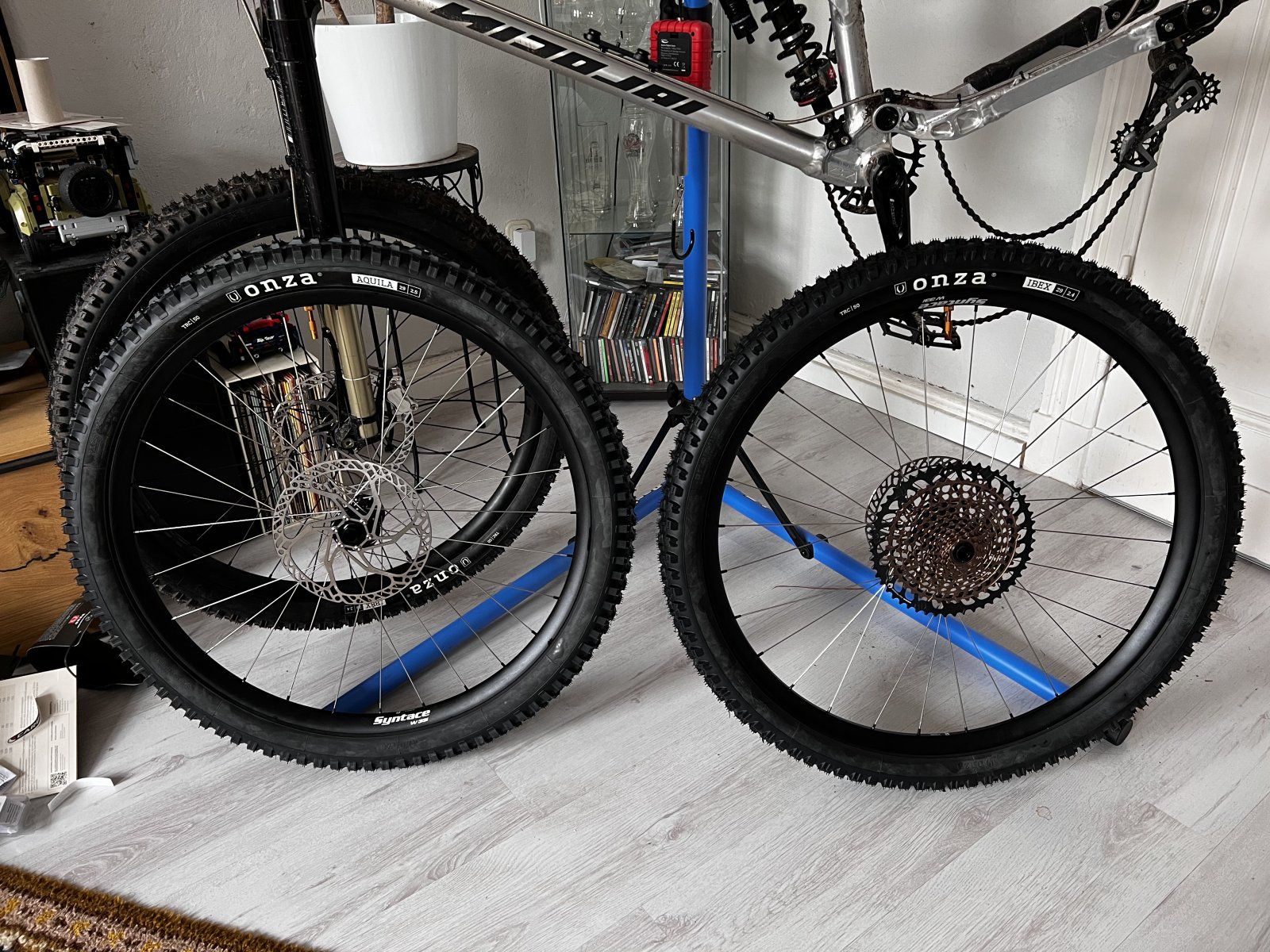

Hab heute meine neuen Laufräder von @Knusperhexe geliefert bekommen und gleich vorbereitet…
Auf die Felgen hab ich…:
VR Aquila TRC50 - 1085g
HR Ibex TRC50 - 953g
… aufgezogen, damit ich im Bikepark gut, aber nicht zu schwer beschuht bin.
Das aufziehen war easy und sind bisher dicht. Sollen sich aber noch bis morgen mit der Dichtmilch setzen.
Bin wahnsinnig gespannt, zumal ich mit der IBEX/Porcupine Kombie bisher sehr zufrieden war!
Die Felgen sind nun auch breiter und bin zumindest beim IBEX ein wenig über der Empfehlung. Mal sehen, wie es sich anfühlt.

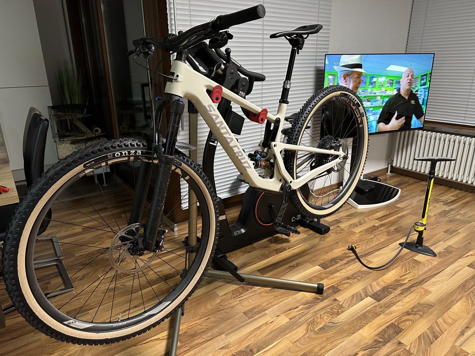

Ich wollte ja ein Foto mit Ardent-Race und Canis sehen:
Alles muss man selber machen! :D
Die Stollen vom Canis (Mittelstollen) sind eine Spur kleiner, die Rampe etwas flacher. Natürlich hat der AR schon ein paar Kilometer drauf, die Stollen vom Canis sind aber trotzdem höher. Der AR ist ein typischer Hardpack-trocken-Reifen, der Canis schaut mit insgesamt potenter aus!
Nachdem der AR schon erschreckend rissig um die Stollen ist, wird der Canis eh bald zum Einsatz kommen.
