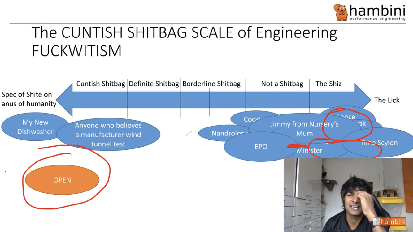

Hat er nicht gesagt dass dort ein Riss war? Und ganz ehrlich warum sollte er sich das ausdenken?
Ich finde es interessant wie sehr auf Hambini rumgehackt wird, wo er doch auf der Seite der Konsumenten steht? (Ja, er verkauft sauteure Tretlager, allerdings wären diese bei ordentlichen Toleranzen nicht nötig). Es stimmt, er redet etwas ... speziell :D, was ihn aber eher sypathisch macht. Dazu kommt, dass er absolut nachvollziehbar (für mich als Ingenieur) arbeitet, er redet auch nicht einfach alles schlecht, wie beispielsweise der Cannondale Rahmen der gut war, obwohl er oft über Dale schimpft.
Wem seine Art nicht gefällt kann sich gerne ein x-tausend € Rad welches mit den Toleranzen eines 500€ Rades gebaut wurde kaufen. Nur zur Erinnerung, das ist ein 3tausend € Rahmen! Mein 250€ Rahmen hat nachweislich bessere Toleranzen und wurde wahrscheinlich unter ähnlichen Arbeitsbedingungen hergestellt. Das einzige was sie besser gemacht haben ist der Lack, der sieht schon schick aus und ist wohl worauf die meisten achten
Im Prinzip hat er Recht, aber seine Art ist halt nicht besonders und dürfte auch eher der Grund sein, warum z.B. Orbea sein Video hat sperren lassen. Ich würde mich auch nicht beleidigen lassen wollen, das hat ja nun mal gar nichts mit den Produkten zu tun. Dazu kommt noch, dass es die schlechte Qualitätskontrolle ist und nicht unbedingt die Arbeit des Ingenieurs.
Hat er doch so nicht gesagt, nur dass diese Form nicht wirklich steif sein kann bzw. niemals so steif wie alles ohne Knick. Ihm ist offenbar
"The guy who does NDT for me has said .... it is likely to break catastrophically .... the area ... is really bubbly made ..."
Also sein Nondestructive-Testing-Dienstleister hat gesagt dass es überraschen brechen kann auch weil im Tretlagerbereich das Carbonmaterial mangelhaft und blasig ist.
Aber noch mal: ob das eine echte Untersuchung war oder nur eine Einschätzung kann man nicht entnehmen.

"I had it scanned..." deutet auf Ultraschall- oder Röntgenuntersuchung hin. Was auch immer die da verwenden bei Airbus, denn da arbeitet Hambini und da hat er wohl seine Leute. Er spricht ja auch öfter von seinen Kollegen in der Beziehung. Und wenn dem tatsächlich so ist, darf man diesen Leuten erstklassige Expertise im Bewerten von Carbonbauteilen unterstellen, denn die arbeiten auf oberstem Level.

Nur jetzt kommt ein großes ABER. --> Ich würde sagen das Video ist eine Luftnummer mit Verdacht auf Rufmord. Ohne Datenbeweis für die angeblichen Qualitätsmängel kann man seine Zeit sinnvoller nutzen als sich die 45 min Verbaldiarrhöe anzuschauen.
1) Ich frage mich ob er die Daten der "NDT" Analyse genauso schlampig behandelt wie er bei der Recherche über das Rahmenmodell vorgegangen ist:
a)Der Hanswurst hackt auf der Farbe rum. Das tut nichts zu Sache, OPEN bietet CustomPaint Lackierung an. Er beschimpft also seinen Kunden, der ihm den Rahmen zur Analyse geschickt hat, der sich die Lackierung ausgesucht hat. Das nenn ich Kundenorientierung.
b) Er schafft es nichtmal, sich mit dem Sinn der abgesenkten Strebe zu beschäftigen, dazu gibt es genug Infos online. eine einfach g**** Suche hätte geholfen.
2) Es wird nicht gesagt welcher Rahmen. Ist es der open U.P. oder die Leichtbauvariante Open U.P.P.E.R? Bei 3000€ aber vermutlich das U.P.
3) Das wichtigste: Wo sind die Daten/Resultate seiner Tests? Nichts davon gezeigt (bzw ich hab es unter seinem Gelaber nicht gesehen). Komme mir keiner mit "Betriebsgeheimnis von Airbus", das sind keine Airbusteile.
Ich möchte nicht in Abrede stellen, dass es Fertigungsmängel gibt und OPEN davon betroffen sein kann. Wie man es richtig macht, zeigt der Youtubekanal von Luescher teknik. Halt nicht so marktschreierisch, dafür mit Substanz.
Gerade beim Auftritt und der Grösse von Open sehe ich da eine echt störende Diskrepanz.
Das gleiche gilt eben auch für Hambini. Gerade bei seinem Auftritt muss man schon Beweise liefern.
