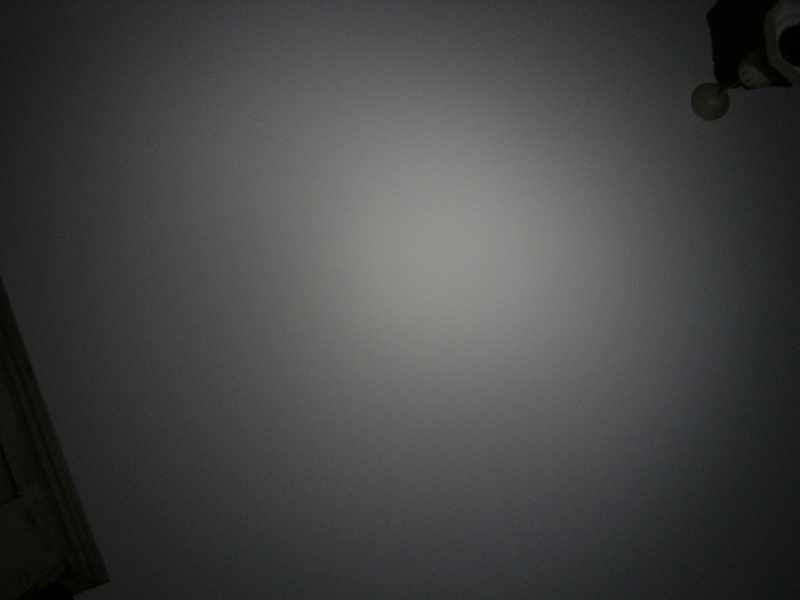

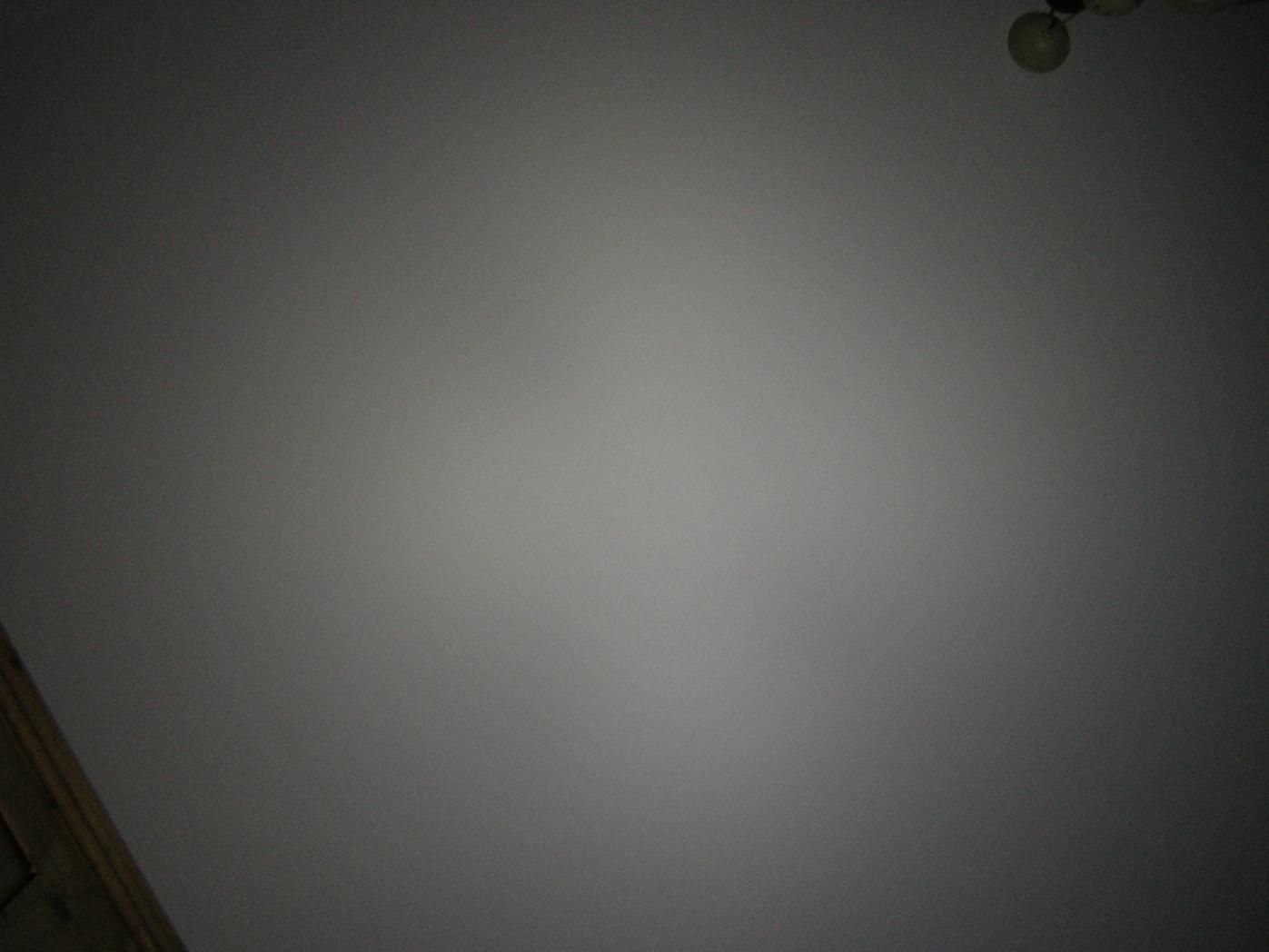

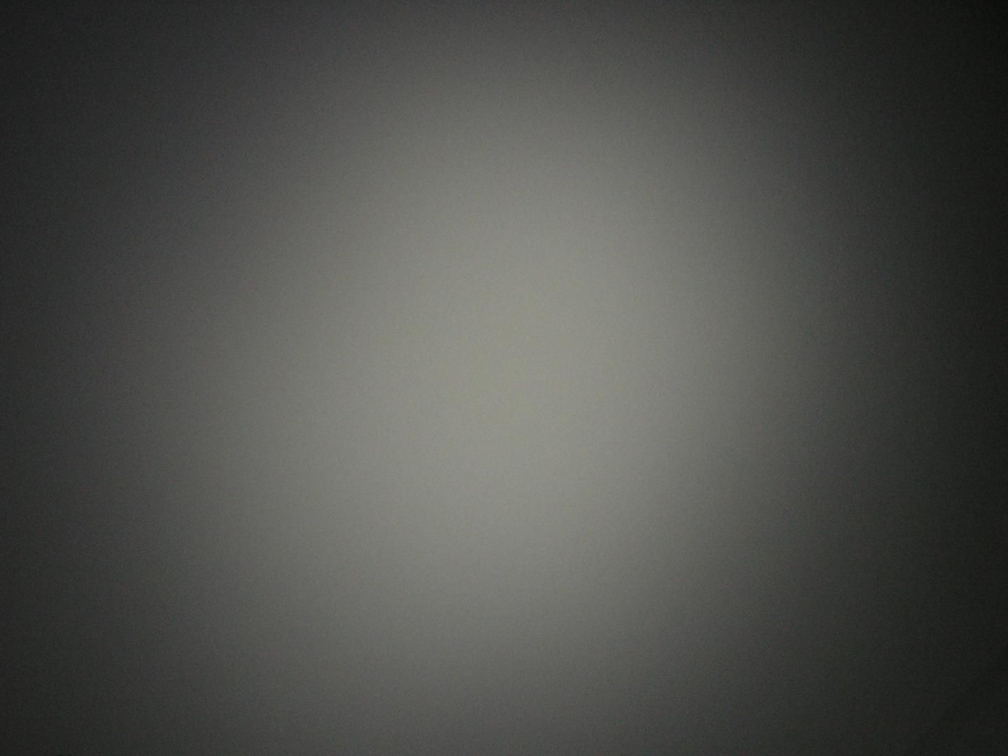

ich hab mir, um ein bisschen Ablenkung zu schaffen, ein paar Optiken für verschiedene LEDs (Cree XR-E , MC-E und Seoul P7) gekauft und getestet.
Foto-Einstellungen:
ISO 50
F 4.0
Belichtungszeit 1/6"
Strom an den LEDs:
Ich habe bei der MC-E die einzelnen Dies parallel geschaltet (um mit der P7 gleich zu sein. Alle LEDs (XR-E R2, MC-E und P7) wurden mit 0,5A bestromt (folglich haben die einzelnen Dies bei MC-E und P7 125mA abbekommen).
Die Striche rechts und links sind 0,5m von dem Kreuz in der Mitte entfernt.
Der Abstand zwischen LED und Projektionsfläche beträgt 2,45m.
Das macht einen Vollwinkel von ca. 23° zwischen den zwei seitlichen Strichen.
Seoul Power Optik 15°
Seoul Reflektor 18°
In dem Album findet ihr alle Bilder:
http://fotos.mtb-news.de/photosets/view/14780
Fazit:
Ich bin relativ enttäuscht von dem 18° Seoul Reflektor, den ich eigentlich (wie der Siam) in meiner Multi-P7 Lampe verbauen wollte. Werde wohl doch ein bisschen größer bauen und die Power Optiken verwenden.
Des weiteren habe ich festgestellt, dass der große Wind wegen Fingerabdrücken an TIR Optiken vollkommen unbegründet ist. Der Unterschied lässt sich vielleicht in einer U-Kugel messen, aber bei den Aufnahmen an der Decke sieht man nicht den geringsten Unterschied, selbst wenn die Optik aussen total "angetatscht" ist.
Auffällig ist auch der Gelbstich (oder ist es ein Grünstich? Hab es nicht so mit den Farben :) ) bei den Reflektoren.

Wie gefällt dir persönlich die MC-E mit dem Frean Refli 13,5°?
Die Abstrahlung sieht recht brauchbar aus, aber ziemlich dunkel. liegt das an dem hohen Streulichtanteil?
Überhaupt gibt es teilweise krasse Kombinationen. XR-E mit Mobdar ist sehr krass, fast schon aspherical mäsig.
Gruß td
An der Mobdar hab ich ne Weile gedreht bis ich sie so hatte :)
Wegen dem Leuchtbild nenne ich meine 3-fach R2 mit Mobdar
auch das Fernlicht :) Hat mit auf dem Nürburgring beim 24h-Rennen beste Dienste geleistet.
Die Kombi MC-E und Frean 13,5° werd ich mir wahrscheinlich als Nabendynamolicht fürs Rennrad bauen. Wobei ich die nicht modifizierte Mobdar mit der MC-E von der Lichtausbeute her auch nicht schlecht finde. Das Leuchtbild ist zwar ziemlich scheckig, aber ich glaube das fällt nur an der Decke so krass auf. Ist bei der Modifizierten Mobdar mit R2 auch so. Das helle Rechteck um den Spot merkt man kaum wenn man ein bisschen in die Ferne leuchtet.

@rob1111: Ganz beantwortet hast du meine Frage noch nicht. Ich habe mich halt gewundert wieso die MC-E so dunkel rüber kommt obwohl das doch ein 13,5° Refli sein soll. Geht da so viel Licht ins Streulicht? Fände ich nämlich persönlich genial. Ein harter Spot ist bei einer Taschenlampe genial, bei einer Fahrradlampe eher kontraproduktiv, da er die Augen verblendet.
Gruß td
Vorsicht mit diesen Vergleichen!!!
Meine Reflektoren kommen auch sehr dunkel rüber, weil sehr viel Streulicht entsteht. Bei der Optik ist es um den Spot schwarz, beim Reflektor grau. Und Digicams haben eine extrem eingeschränkte Kontrastwiedergabe. in Wirklichkeit kann das noch viel heftiger sein. Fakt ist, das meine sehr dunkel wirkenden Reflektoren (ähnliches Bild wie beim Vergleich mit meiner spottigen P7) zum einem in den Messungen gezeigt haben, das locker 80 % des Lichtes rauskommen und vor allem zeigt die Praxis das sebst auf der kleinsten Stufe (9W input ca. 700 lm output) im direkten vergleich zu Lupine Tesla oder Wilma (mit beiden war ich unterwegs) das Licht zwar nicht so weit reicht aber die Ausleuchtung viel homogener und somit in der Praxis schlichtweg besser ist. Bei 60W sieht man dann gar nichts mehr von Tesla und Wilma...
Gruß
Thomas
Bin grade zurück aus vom verlängerten Skiwochenende.
Werde morgen mal näheres zu den Fragen schreiben. Jetzt muss ich erstmal Schlaf nachholen...
Gute Nacht.
@traildesaster:
Bei dem 13,5° Refli geht viel Licht ins Streulicht. Die 13,5° kommen aber gut hin (vergleiche auch Seoul Power Optik 15° mit P7). Eine Beleuchtung des Bereichs zwischen den zwei äusseren Strichen wären wie oben geschrieben 23° (Vollwinkel).
Der Spot ist deutlich dunkler als bei der TIR-Optik, aber der Randbereich ist heller (Ecken des Fotos). Die Bilder entsprechen ziemlich gut der Realität. Die restliche Zimmerdecke ist bei den Reflis leicht beleuchtet, bei den TIRs quasi garnicht.
Der 18° Refli macht eigentlich keinen richtigen Spot, sondern VIEL Streulicht (deutlich mehr als der Frean).

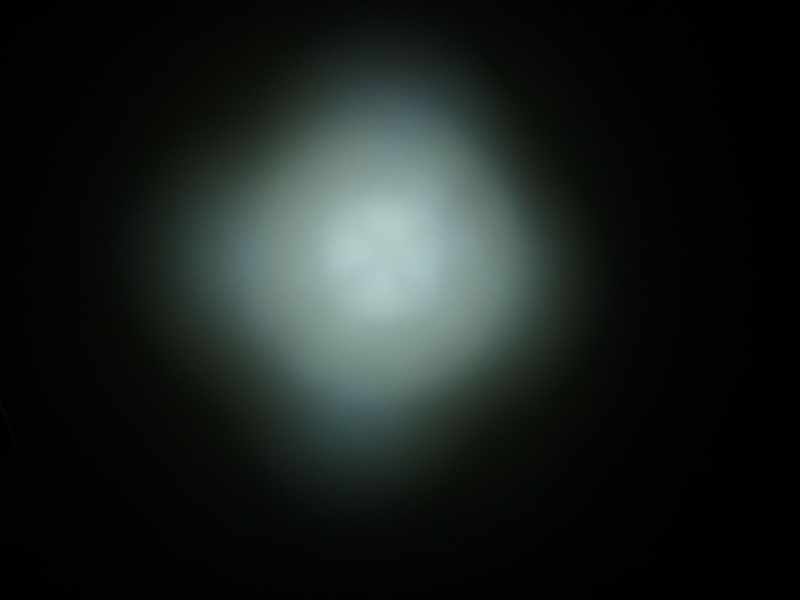

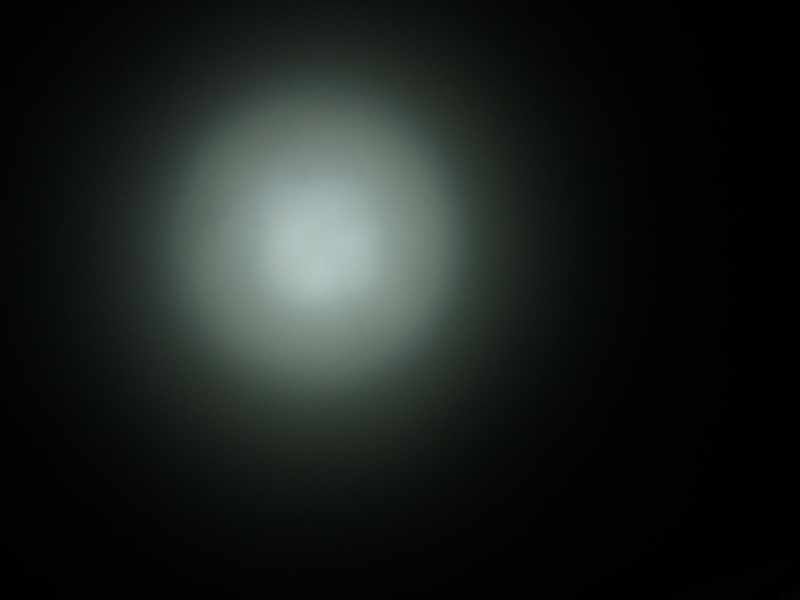

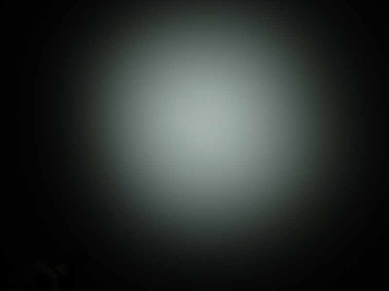

dann will ich den thread mal weiterführen. alle aufnahmen aus 2,2 m entfernung und die beleuchtungsmittel befanden sich auch in der gleichen
entfernung.
alle leds wurden mit 1A betrieben. versuchskandidaten: mce, xre, p7 alle auf ein kühlblech aufgebracht. die Acriche ls-1 optik wurde mit unterschiedlichen streuscheiben versehen. einmal ohne, s und m
gruß karsten
