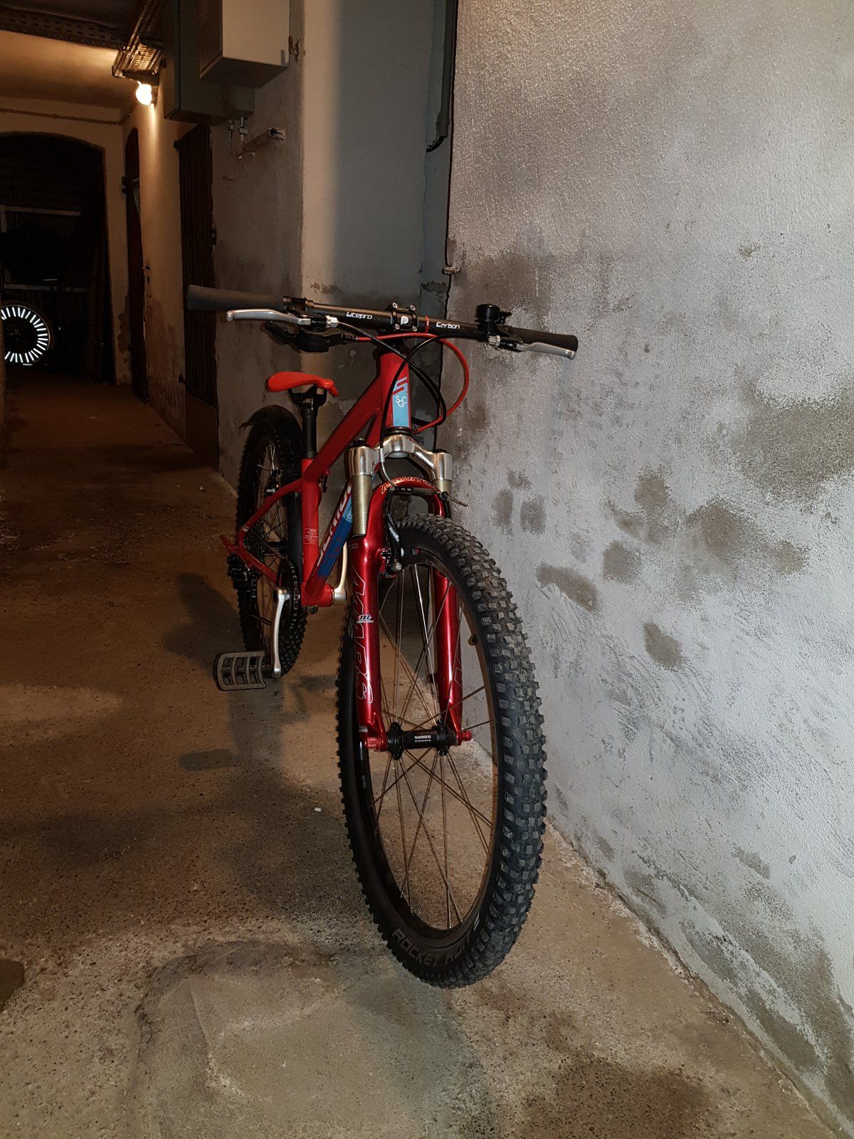

Aber dazwischen Zeig ich mal was bisher geschah.
Also als die Teile da waren ging es nach Reinigung der Teile die ich behalten habe ans neu zusammen bauen:
Zuvor habe ich wie gesagt gereinigt, Lager neu gefettet usw..
Und die leider lausige Gabel zumindest mal zerlegt und versucht mit Fett die Gleitfähigkeit zu verbessern
was aber nur bedingt erfolgreich war. Das Losbrechmoment ist zwar geringer, aber im Vergleich zu meinen Gabeln und vor allem angesichts des Fahrergewichts immernoch viel zu hoch.

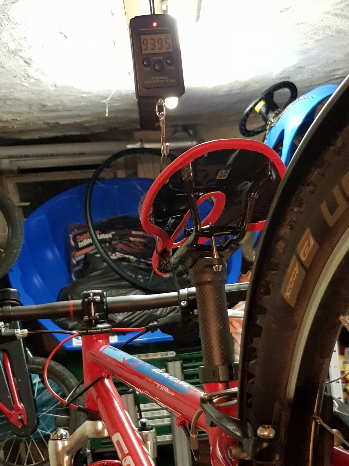

Naja, also mal was verbaut wurde mit Gewicht, vielleicht hat ja jemand nen Tipp wo ich noch mit wenig Budget was sparen kann:
Rahmen gewogen aber mit Tretlager, Lagerschalen Steuersatz, Flaschenhalter und Zügen.

So, Bild vom fertigen Rad und Gewicht reiche ich noch nach.
Bei Sattel und Stütze lässt sich sehr einfach was deutlich leichters finden
Den Vorbau und Lenker würde ich getrennt wiegen, ein Carbonlenker von Ali gibts günstig und <100g schwer.

Sattelstütze ist leicht überdimensioniert, eine 150g von Ali ist für Kinderbikes total ok; Sattel kann man für 20 auch leichter kaufen, fraglich aber ob bequem (spart 300g for 50€)

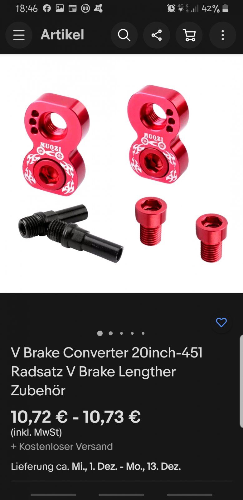

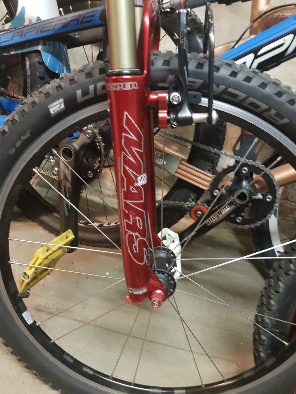

Hallo ich hab das ganze auch mal umgebaut. Ne 2001 Manitou Mars Elite (1325gr )und die Adapter bei eBay bestellt .Die haben super gepasst, umgedreht montiert und ohne Nacharbeiten.

Hast Du zufällig noch nen Link welche Adapter das waren?

Ich bekomme den Link einfach nicht kopiert.
Ich hänge mal das Bild mit dran damit ist es sicherlich auch bei eBay zu finden.
Ich hab die Höhe jetzt gar nicht gemessen. Hab die Gabel eingebaut und den Junior probieren lassen. Hat gleich gepasst. Ich kann es aber nochmal nachmessen.
Ich habe mittlerweile 5 Manitou Gabeln( 2xMars, Sx ,Minute Expert, R7 Platinum)für 10-30€ gekauft und mit wirklich kleinem Aufwand wieder fit gemacht. Drei sind in den Kinderrädern verbaut und 2 als Austausch.

Die Teile habe ich gefunden. Hab auch mal geschaut, kosten bei Ali-Express auch ungefähr das gleiche, ca. 10 Euro. Danke :daumen:

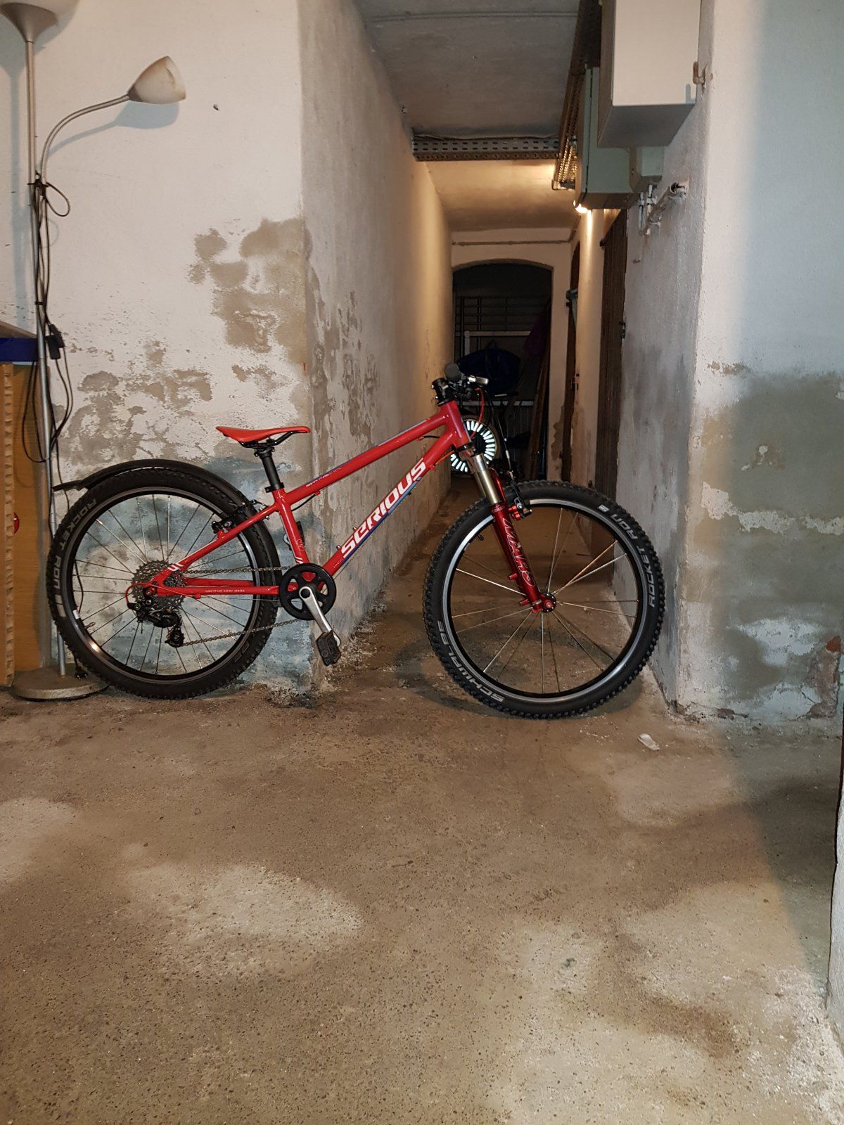

Hi, ich finde dem Umbau ansich mit ner leichten und guten 26" Federgabel wie Mars, SID, Skareb usw. sehr gut.
Nur bei dem Serious sieht die Gabel doch zumindest von den Bildern her eindeutig zu lang aus... Sorry das hier zu kritisieren.
Dabei geht's mir nicht um die hohe Front, aber auch das Tretlager sieht höher als die Achsmitte aus, das sollte bei einem guten Kinderbike abgesenkt sein.
Insgesamt sieht es für mich nach ein bisschen einem Chopperumbau und nach hinten/oben verlagerten Schwerpunkt aus. Fahrbar? Möglicherweise, aber halt mit Einschränkungen wie wenig Seitenführung vorne...
Ich würde deshalb deutlich empfehlen die Einbauhöhe vor so einem Umbau zu messen!

Moin,
die Einbauhöhe der Gabel (auf 70mm getravelt) liegt bei 425mm unbelastet.
Das Tretlager liegt ca 5mm über der HA( auch unbelastet, werd aber mit Pilot drauf nochmal messen).Geht gerade noch so. Der Junior fährt damit ohne Probleme. Der Lenkwinkel hat sich um 1-2 Grad abgeflacht.
