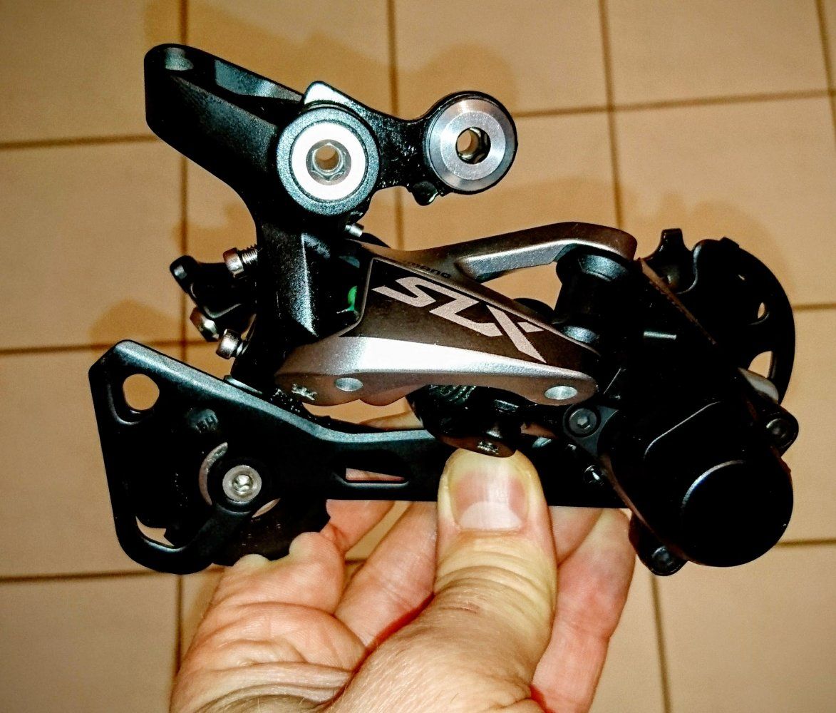

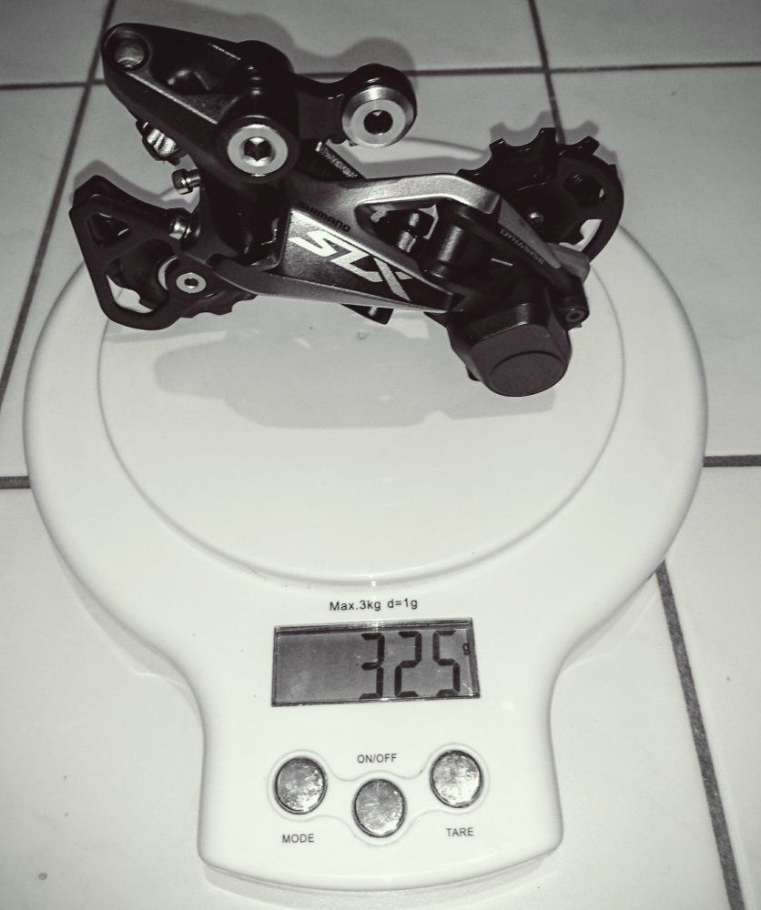

Als Antrieb für´s Inbred kommt die neue Shimano SLX 11-fach Gruppe M7000 zum Einsatz. Gestern wurde erfreulicher Weise schon das SLX 11-fach Schaltwerk RD-M7000-GS Shadow-Plus geliefert (GS = kurzer Käfig). Mit 325g zwar 2g schwerer als von Shimano angegeben, aber alles im Rahmen der Toleranz und in Anbetracht des Stahlrahmens wohl eher zu vernachlässigen. :hüpf:

Ganz schön schwer, so ein SLX-Schaltwerk.

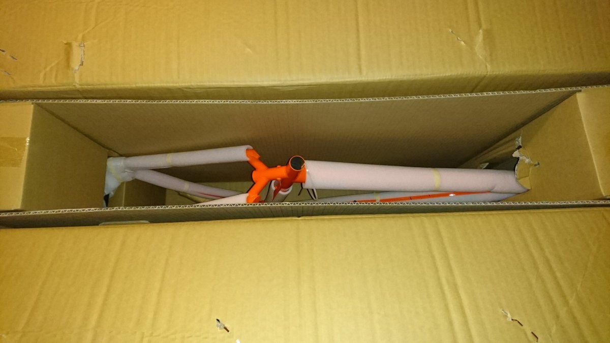

Kurzes Update vorm Abendbrot. Rahmen war wie erwartet da. Das Paket äußerlich unbeschädigt, also mal schnell geschaut, wie´s drinnen ausschaut..... dadaaaa :anbet:
Rahmen gecheckt und absolut keinerlei Beschädigungen entdeckt. Keine Lackabplatzer, Lackqualität 1a und das Schaltauge scheint auch gerade zu sein :lol:.
Test #2.... Ausfallende... :spinner:
Also Mavic Laufrad geholt.... versucht einzufädeln...... und...... PAAAAAASST!!!!!! :i2::hüpf:
Lässt sich wunderbar und ohne Gewalt einbauen.
Also entweder Glück gehabt mit dem Inbred oder die Mavic-Naben passen eben perfekt zum Rahmen :lol: Egal. Eine Sorge weniger
Schaut ganz schön klein aus der Rahmen so mit nur einem Rad :spinner: ist aber der 19,5" und wahrscheinlich der tollen Handykamera geschuldet :ka:
