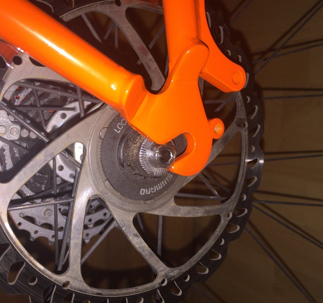

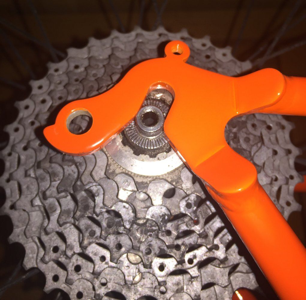

Gestern wurde auch mein Rahmen geliefert, macht so weit einen guten Eindruck. Das probehalber aus dem Trekkingrad mit XT-Nabe in den Hinterbau gesteckte Laufrad passte allerdings nicht in die Ausfallenden. Ich muss also definitiv die Feile ansetzen und die Ausfallenden weiten.
@lupus_bhg
Musstest du viel Material abtragen?
Möglichst gleichmäßig jeweils an den beiden Innenseiten der Ausfallenden?

Sehr viel war es jetzt nicht. Ein paar Minuten feilen und die Sache war gegessen.
Offensichtlich gibts da auch Streuungen, was den Durchmesser der Naben betrifft.... meine Mavic passen zum Glück. :D

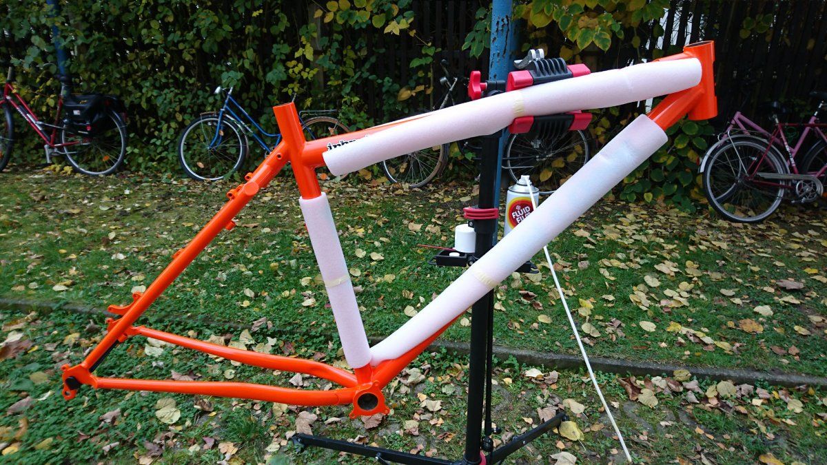

Heute mal schnell das "schöne" Wetter genutzt und den Rahmen konserviert. Naja, des Weisheit letzter Stein ist so ne Selbstkonservierung natürlich nicht, aber dessen war ich mir eigentlich vorher schon bewusst. Billig kommt ja nicht von ungefähr.... Außerdem soll das Projekt ja mehr oder weniger Low Budget bleiben, einfach als Alltagsrad und Testobjekt für´s Wettkampfbike und dessen künftige Ausstattung dienen.
