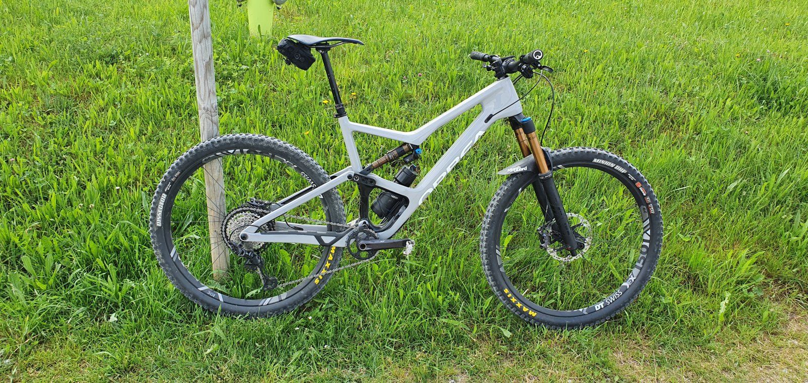

Ich finde das Bike absolut der Hit. Es geht gut aufwärts und abwärts kann man auch einiges anstellen mit. Obwohl es doch recht lang ist, finde ich es noch angemessen wendig. Natürlich ist mein Racefully agiler...
Ich liebe auch die moderne Geometrie und der lange Reach. Man kann so sein Gewicht sehr zentral über dem Bike halten und gut mit Gewichtsverlagerung arbeiten.
Das Gewicht meines M10 mit 14kg (ohne Pedale) finde ich noch ok. Ob mir die 15+kg des Alubikes dann nicht irgendwann zuviel wären, kann ich nicht sagen.
Der geringe Knick des Sitzrohres bringt mich als ebenfalls Langbeiner auch nicht zu weit nach hinten im Vergleich z.B. zu einem Trek.
Optisch? Naja, ich gebs zu, da gäbe es Bikes, welche mir besser gefallen würden.Trotzdem aber finde ich es ganz ok.
Preis-Leistung hat für mich auch gestimmt. Ich denke, ich würde mich wieder für das Occam entscheiden.
