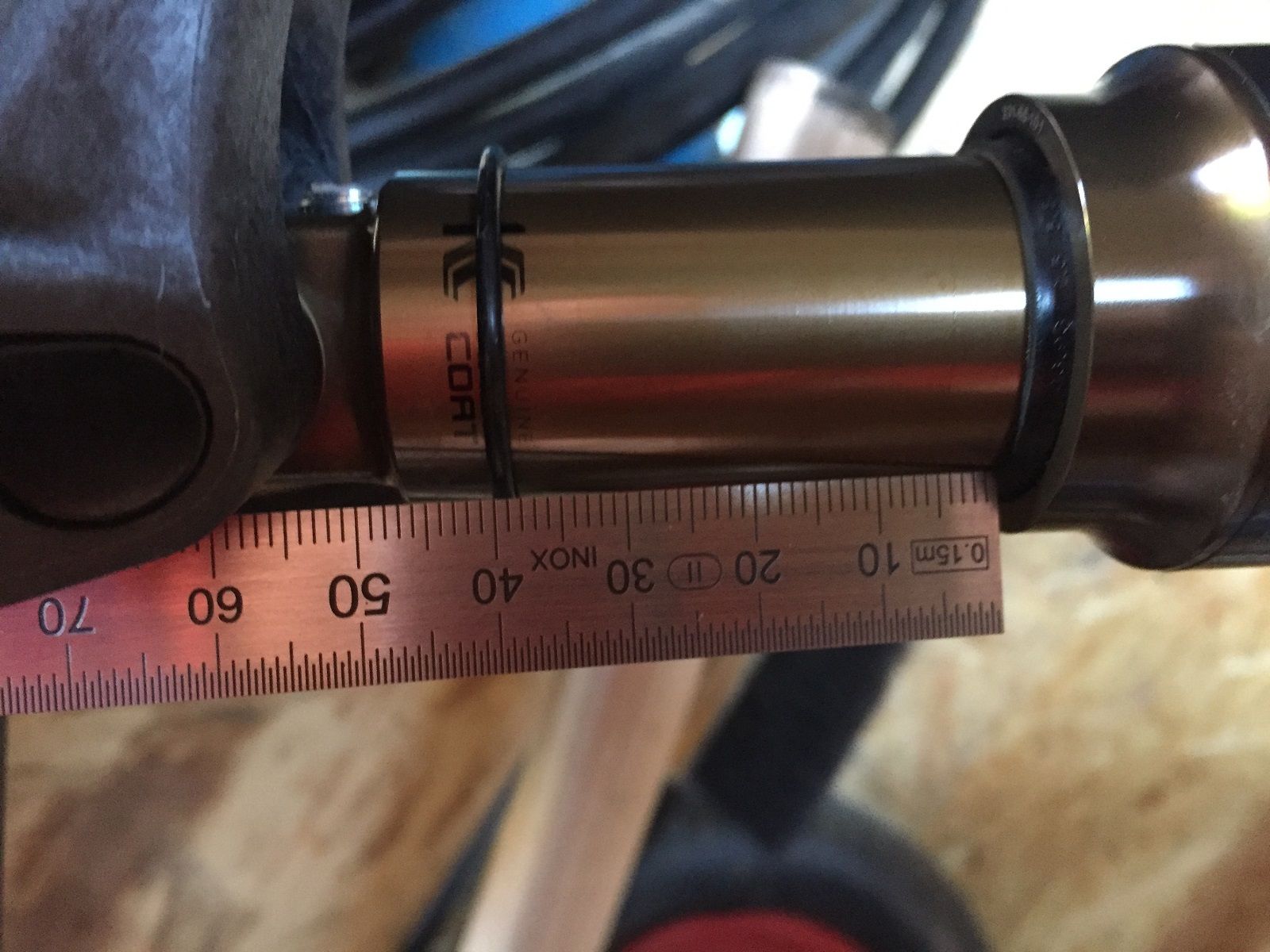

ist der 190x40er Dämpfer (für 100mm) intern im Hub - mit einem Spacer- begrenzt oder ists wirklich nen komplett anderer Dämpfer dann bei 190x45mm EL .. dann wäre das traveln ja super einfach wenns nur über einen Spacer zur Hubbegrenzung gemacht wäre.
Komplett anderer Dämpfer so wie ich das verstanden habe.
Sicher?
Wäre sehr hilfreich, da es mir die Kaufentscheidung zwischen den OIZ und einem anderen Rad deutlich erleichtern würde.
Wäre cool, wenn jemand das sicher sagen könnte, oder es kurz testen könnte: - Luft ausm Dämpfer lassen, komplett einfedern bis er auf block geht, den O-ring an der stelle belassen und schauen ob /wie viel "Hub" am Kolben noch vorhanden ist - oder noch besser - nen Foto machen ;)
Mercii
So?
Oder wolltest du einen 40er, um zu sehen, ob 5 mm Rand bleiben?
Oben Unten
