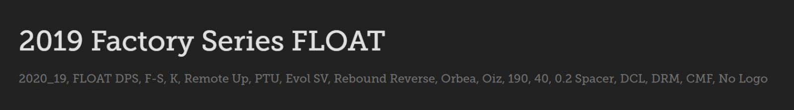

Man könnte doch mal die Tune ID‘s der 120 & 100er Dämpfer gegenüber stellen um die Setups zu vergleichen. Die Setups können auf der folgenden Seite von Fox ausgelesen werden wenn man die Tune ID eingibt.
https://www.ridefox.com/fox17/help.php?m=bike
Der 190x40 mm Dämpfer (M10 2020 XC, 100 mm, Rahmengröße L) hat folgenden Digit Code: DZB5

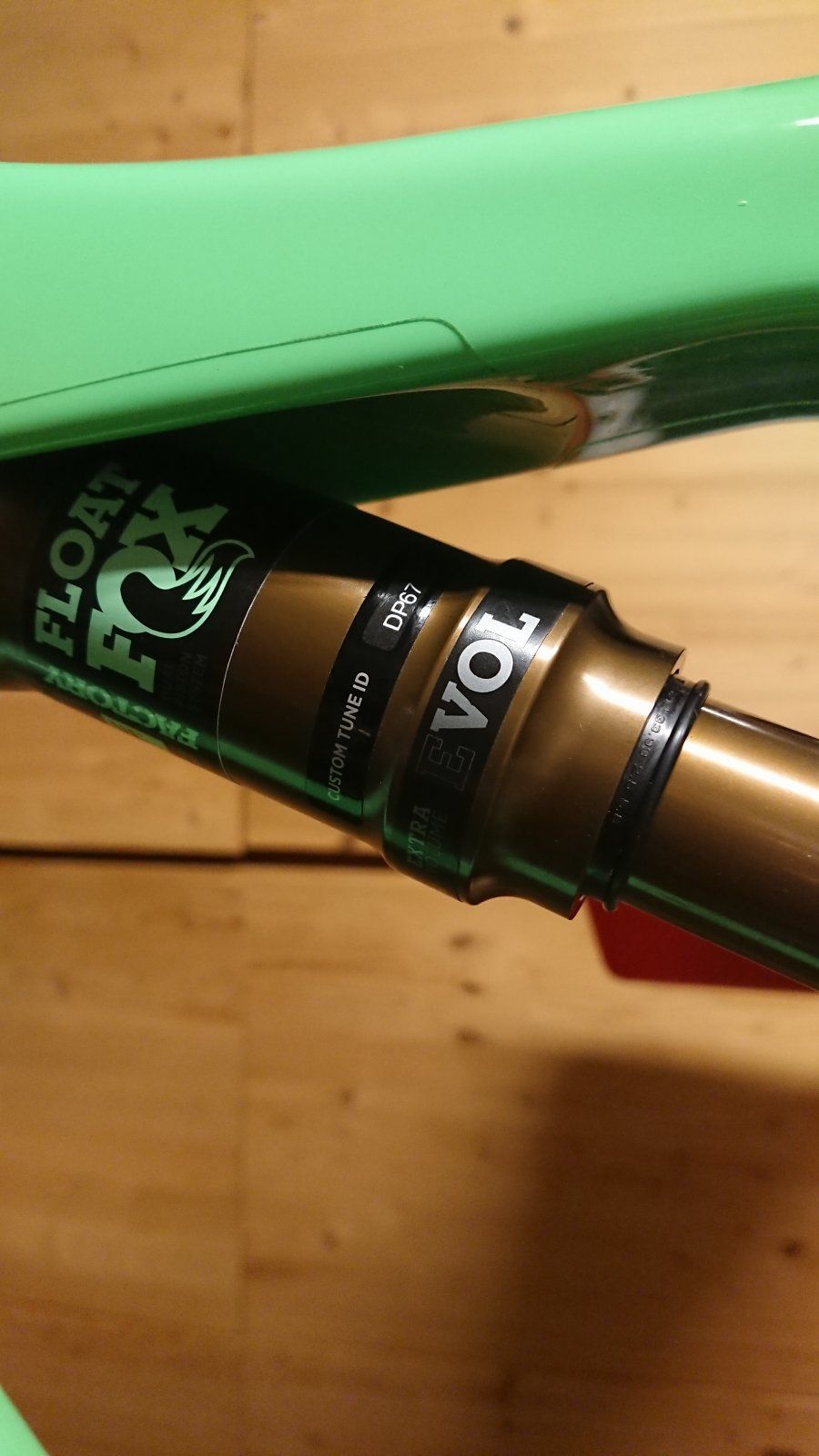

Der Daempfer am oiz m10 2020, Groesse S hat die tune ID DP67

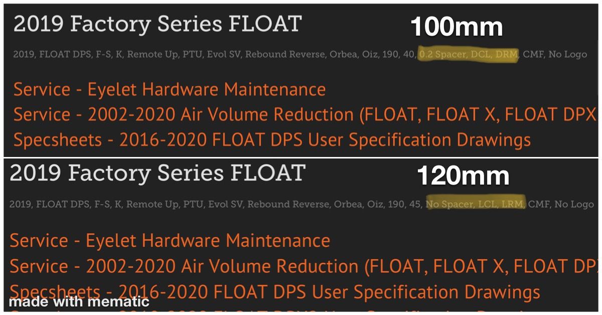

Es handelt sich um das selbe Setup weil die oben genannten Dämpfer beides Dämpfer für 100mm Bikes sind. Wir brauchen noch einen Code von einem 120mm Bike.
Hier die Gegenüberstellung der Setups, anscheinend handelt sich es bei dem unterschiedlichen Federweg wirklich nur um Spacer. Die Markierungen auf dem Bild heben die Unterschiede hervor.

Das sind wesentliche Unterschiede. Wenn ich es gerade richtig weiß ist es lineare Dämpfung und Compression gegen degressive. Der Spacer ist zu vernachlässigen.
Ich würde es genau anders herum sehen.
Der (Volumen-) Spacer hat den größten Einfluss auf das Setup, weil er die Federkennlinie stark verändert. Vorteil: er ist einfach zu tauschen.
Ob man als Normalo einen Unterschied zwischen degressiv oder linear bei 100 bzw 120 Federweg merkt, würde ich fast bezweifeln. Wir reden hier ja von der Dämpfung, nicht von der Federrate (aka 'Härte').

Hatte es auch auf den Umbau bezogen. Spacer kann jeder in 5min daheim ändern. Den Tune eher nicht. Kostet ca. 60 Euro bei Fox.
