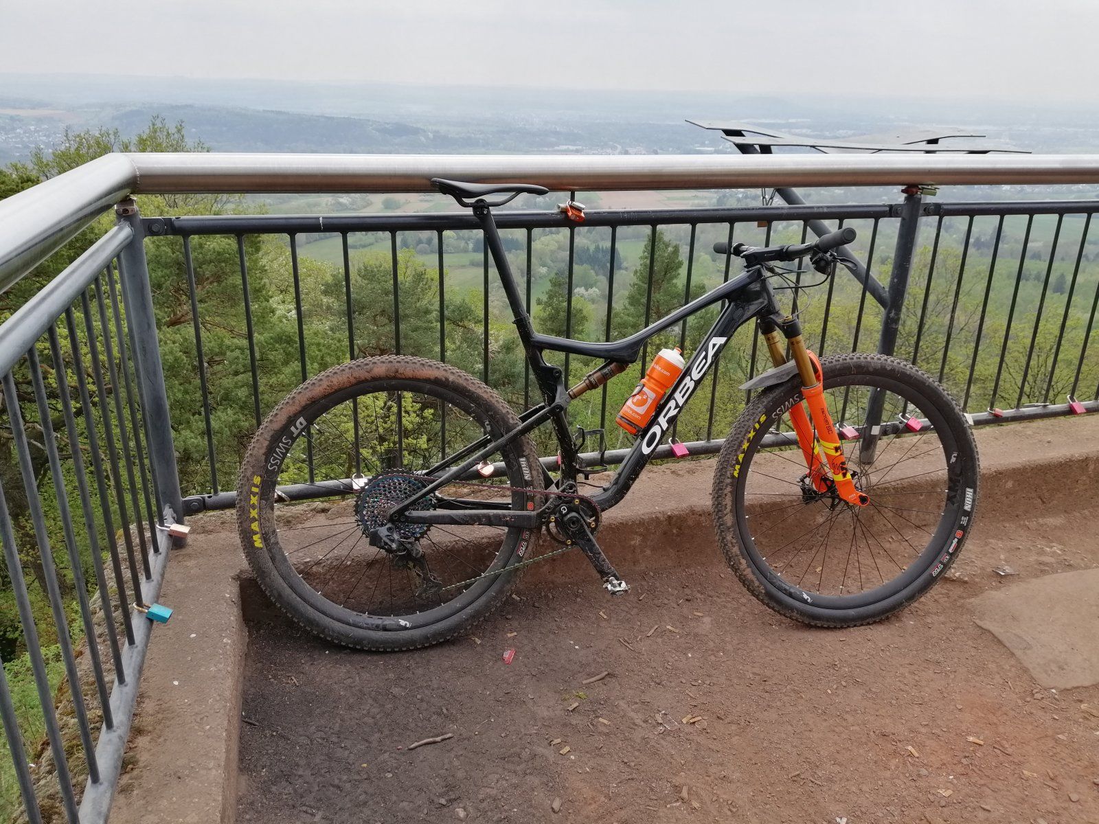

Schade, am schönsten fand ich es mit der schwarzen 34er und diesen Laufrädern.
Wenigstens passt die Flasche zur Gabel. ;-)
Kannst du mir verraten wie hoch der Sattel über dem Tretlager eingestellt ist?
Naja das mit dem Biturbo war eben so ne Sachen....
Waren schon Geil!!!!
Aber komplett schwarz war mir dann doch zu langweilig.....
Und ich finde die fox müssen Orange sein.
83cm
Ne, ich meinte schon mit den DT Laufrädern ist es besser.
Danke auch für die Höhenangabe, ich denke bei mir wird es Ähnlich aussehen. bin bei 81,5 bis 82 cm.
Werde aber vermutlich ein paar Spacer unterm Vorbau fahren.
