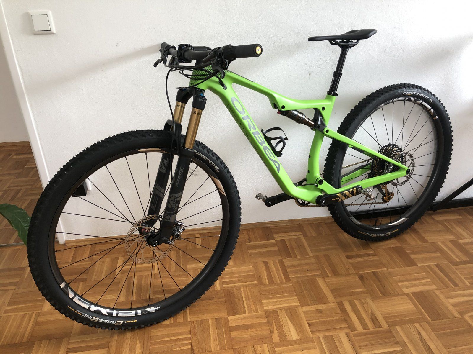

Hier mal mein Oiz M10 mit XTR Bremse (weiß, schwarz,grau). Bestellt hatte ich Ende November; damals war Lieferdatum Anfang März. Gekommen ist es Anfang April.
Gewicht weiß ich leider nicht, hab keine Waage...?
Ist aber bis auf Speedneedle, Procraft Superlight Griffe und Tubeless noch im Werkzustand.Anhang anzeigen 1054142

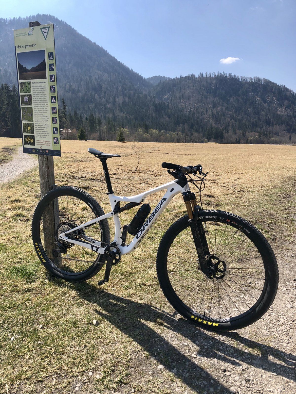

Heute auf Hausrunde unterwegs 20200530_115845[1].jpgIMG-20200507-WA0000[1].jpg
