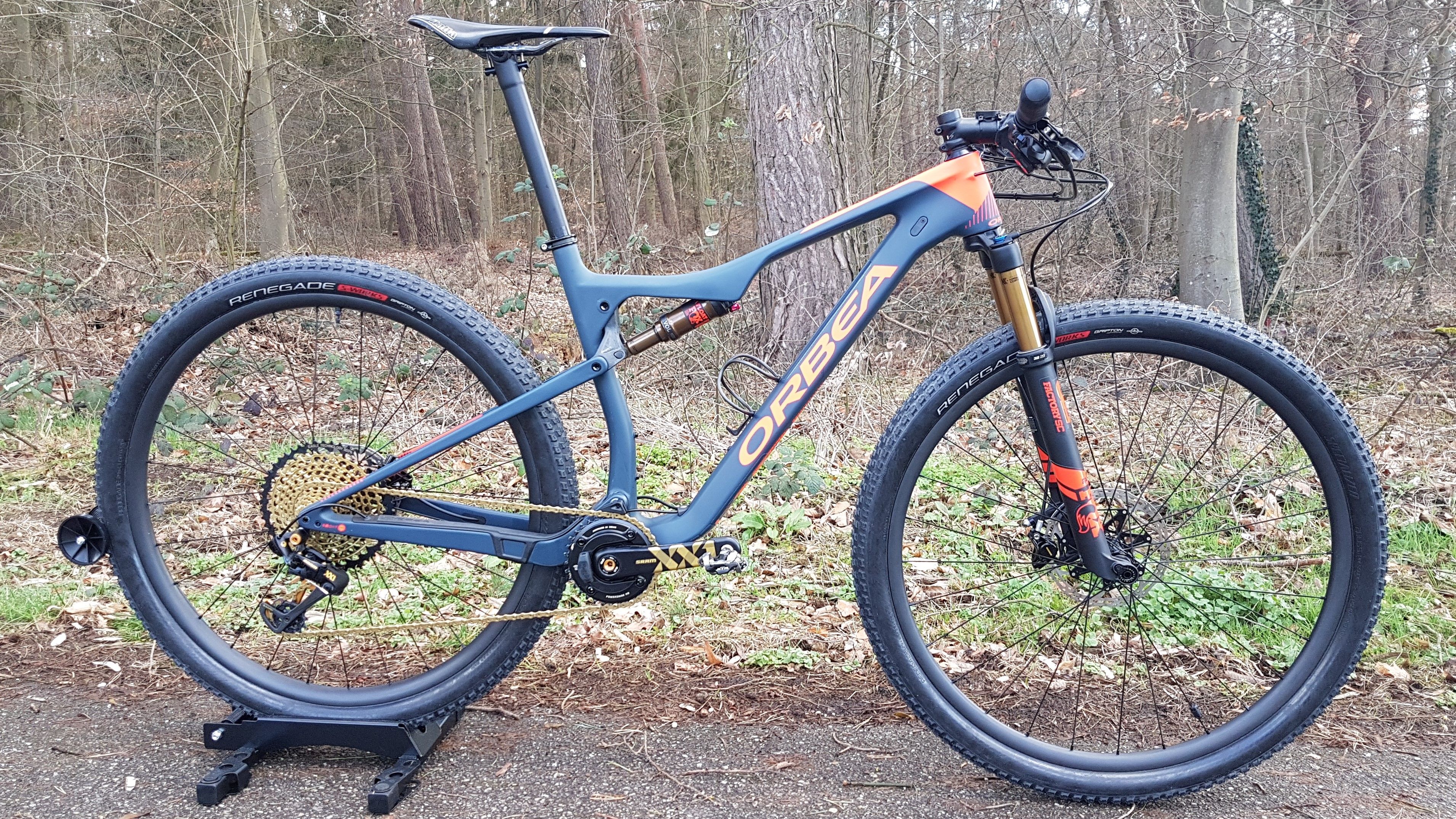

Orbea Oiz Carbon OMR 2019
Bisher hatte ich keine Probleme. Bin sie unter anderem beim Sigma Bike Marathon in Neustadt a. d. Weinstraße gefahren.
Kommt halt drauf an was man so fährt.
So hier mal eine vorläufige Teileliste, die Gewichte sind nicht alle selbst gewogen. Stimmt aber in Summe mit der Waage überein.
Auf der Waage sind's ca. 100 g weniger als in der Tabelle und die Squeezy (-8g) und die Kabolt-Achse (-32g) sind ja noch nicht verbaut, oder? (sorry, ich bin irgendwie analytisch veranlagt :D)
Die Reifen (Dimension und Gewicht) find ich top! :daumen: Mit wie viel Bar (vorne/hinten) fährst du sie?
Sensoren und Magnet für Tacho kommt noch dazu und mehr Milch im Vergleich zum Wiegebild, die Squeezy und die Kabolt hab ich noch nicht, sollte so aber passen.
Aber ich wiege nochmal alles. Leitungen müssen auch noch gekürzt werden, da grauts mir noch davor.
Edit: Vorne 1,3 - 1,4 bar hinten 1,45 bar. Bin aber noch am testen.

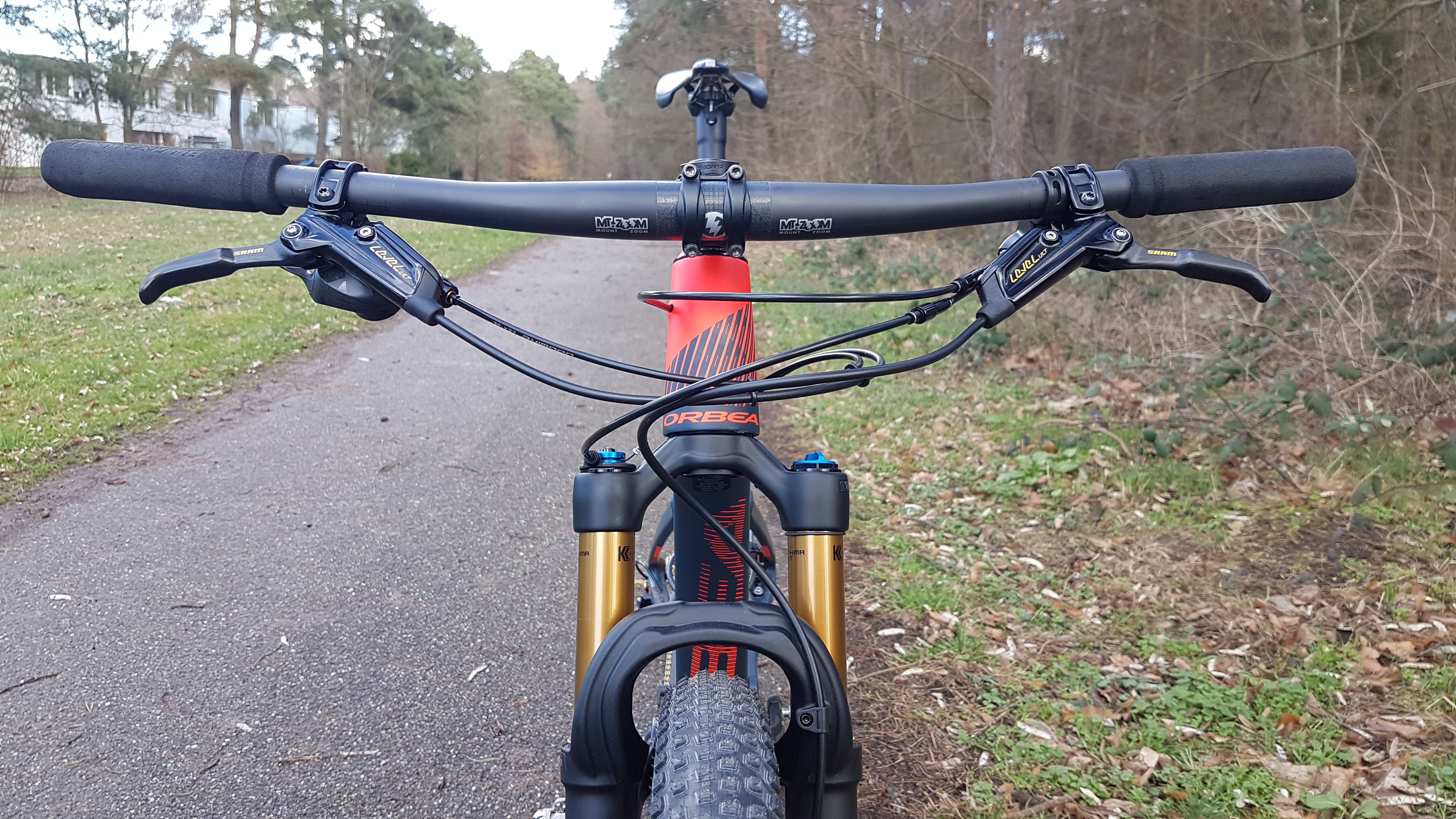

Carbonice Matchmaker für die Avid ULT würden noch leicht ein paar Gramm fallen
Und In Verbindung mit der Bremse funktionieren die Ashima Aineon recht gut bei 180 / 160 wären da 50 - 60 Gramm drin
@Schnuetz1 ja leider. Bin auch wieder in Neustadt gemeldet. In Schömberg dieses Jahr vielleicht nur im Support-Team.
Wo kommst du her? Dann sollten wir räumlich nicht weit von einander weg wohnen.
Edit: Oh ja der Skihang :D
@scale007 was meinst du mit recht gut? Bin die Magura MT8 gewöhnt, mit der war ich eigentlich zufrieden.
Mal sehen wie gut die Sram Levl Ultimate ist.
Bremse ULT ist anders zu beurteilen als die Magura die Hebel ( 1 Finger ) finde ich besser in der Hand wie bei Magura ( Anwendersache ) die Lagerung der Carbon Hebel ( nur ULT hat hier Lager ) ist auch super leichtgängig und erfordert gefühlt weniger Bedienerkräfte am Hebel als bei der MT8 oder XTR
Die Lagerung ist hier auch für längere Lebensdauer unter Dreckbeschuss ausgelegt.
Die Kolben der ULT funktionieren seid über 1 Jahr sauber und leichtgängig Bremskolben selbst haben einen geringeren Spalt wie Shimano deshalb schleifen diese im Schnodder schneller wie Shimano (hier besser) das ist bei Magura aber auch so.
Was ich nicht so gut finde bei Avid ist die Bremsflüssigkeit DOT da ist mir das Mineraloel der Magura oder Shimano Bremsen schon lieber, Die Bremsleistung hängt immer von der verwendeten Scheiben und Belägen ab steht der Magura aber sicher im richtigen Setup nichts nach.

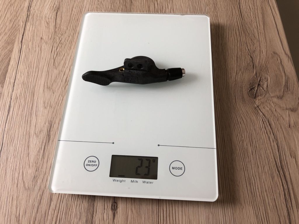

Neuer (alter) Oneup Remote für die DIVINE (welche bis jetzt absolut überzeugend ist):
Nachdem durch den DT Swiss nun Platz links unterhalb des Lenkers frei geworden ist ;)
Der Remote war noch vorhanden - müsste ich einen neuen kaufen, würde ich definitiv einen BikeYoke Triggy oder Triggy X wählen, insbesondere wenn man sowieso eine BikeYoke Sattelstütze kauft (dann ergibt sich auch ein nicht unerheblicher Preisvorteil). Vorteil des Triggy: Er ist Matchmaker kompatibel.

So der Tipp mit den Carbonice Schellen ist sehr interessant, danke dafür @scale007.
Mit dem Kauf werde ich aber noch etwas warten, jetzt muss ich erstmal schauen ob mir die Bremse überhaupt taugt.
Bin gestern ein paar Meter vor der Haustüre gerollt um noch ein paar Einstellungen zu tätigen.
Was mir direkt aufgefallen ist, ist dass das OIZ sehr direkt und gut nach vorne geht und es sich auch sehr agil fährt.
Die Bremse muss natürlich erst eingebremst werden, aber so bissig wie meine MT8 ist sie nicht, von daher warte ich die ersten richtigen Fahrten ab.

das selbe Teil mit den drei Hebeln jetzt noch Matchmaker kompatibel und fertig wäre der perfekte Remote
Ja, es wird (Optik, Gewicht und vermutlich auch Funktion)! :daumen: Matchmaker noch und die Remote-Leitung für die Vario-Stütze NICHT über den Lenker geführt sondern zusammen mit den anderen beiden Leitungen (was im Endeffekt zwei große Hebel und einen Release-Hebel oder -Knopf bedeuten würde).

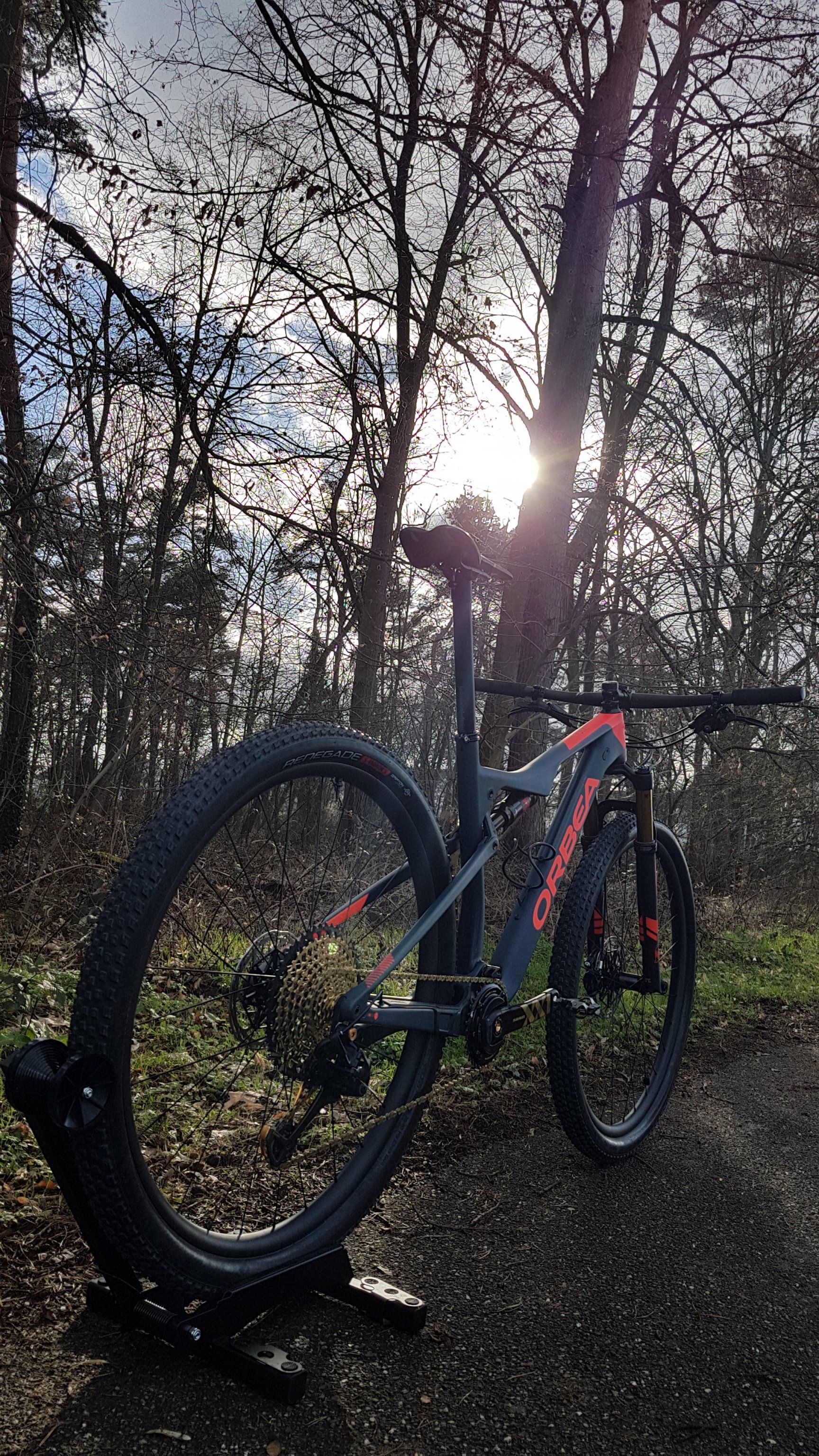

Habe mal eine Regenpause genutzt und schnell paar Bilder vor der Haustür gemacht.
Licht ist zwar nicht so tolle aber besser als Kellerbilder ;)

Die Farbe kommt auf den Bildern leider nicht so gut raus. Das Rot ist ein richtiges Neonrot.
Finde die Farbe richtig genial. Für eine indiviuelle Farbe war mir die Wartezeit zu lang, waren so schon 5 Monate.
