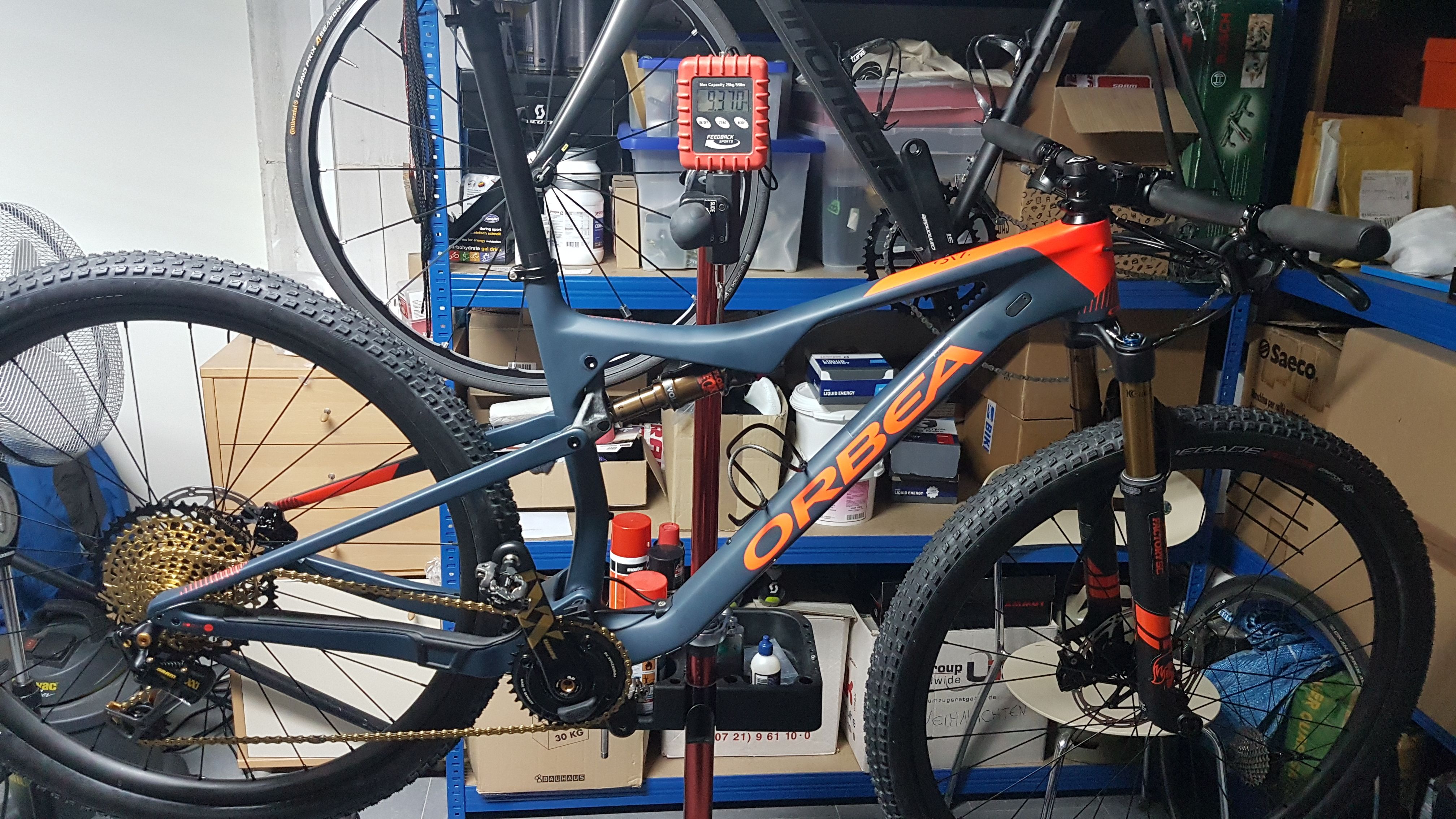

So da das Wetter in absehbarer Zeit wohl nicht besser wird, werden schöne Fotos noch warten müssen.
Zuerst hatte ich vor einen Aufbauthread zu machen, nur ist dieser hier schon sehr gut angenommen und es kamen auch schon gute Ideen.
Also werde ich hier mal auch was zu meinem OIZ posten, allerdings nur wenn @jff-biking nichts dagegen hat, ist ja seiner.
Bestellt habe ich Mitte/Ende Septemper ein OIZ M-LTD in Größe L und der Farbe blau-rot.
Gestern habe ich es dann abgeholt und erstmal im Originalzustand zusammengebaut, gespannt war ich dann auf das Gewicht.
Dieses ist dann doch höher ausgefallen als angenommen.
Gut natürlich ist ein L-Rahmen schwerer wie ein M Rahmen, aber ich hatte mit 200-300g weniger gerechnet.
Dabei kam aber der Verdacht auf, dass der LRS und vor allem die Reifen sowie Schläuche schwerer sind wie vorab errechnet.
Nachdem ich alles umgebaut habe sieht das Ergebnis schon anders aus.
So ist es auch fast fertig. Es wird noch die normale Steckachse durch die Kabolt ersetzt und Leitungen müssen noch gekürzt werden.
Zuvor muss ich aber noch schauen, ob Vorbau und Lenker passen.
Ich habe vorne und hinten zwei Selfmade Nudeln (105g) drin, ein wenig Milch muss ich noch nachfüllen.
Mit dem Gewicht bin ich nun ganz zufrieden, mit leichteren Pedalen, ohne Nudeln und ohne Powermeter kommt man auf knapp Sup 9kg in L.

Glückwunsch zum Rad!
Die Gewichtsreduktion finde ich bemerkenswert. Der Mavic Crossmax Pro Carbon TL 6-Bolt war vorher drin, oder? Wie viel wiegt der und wie viel wiegt der jetzige?
Hatte das Rad 6 Monate Lieferzeit? Das wäre krass.
Ja der Mavic Crossmax Pro Carbon war drauf.
Die größte Ersparnis kommt dur den LRS. Ich habe den Mavic LRS noch nicht einzeln gewogen, aber mit Reifen und Schlauch und ohne Kassette und ohne Bremsscheiben kommt er auf 3.219g. Im Vergleich mein LRS von Slowbuild mit Reifen, Nudel und Milch 2.537g.
Der Rest kommt durch viel Kleinkram.
Ich stelle noch eine Teileliste hier rein.
Ja, bei mir waren auch der LRS samt Reifen eine der größten Gewichtseinsparungen. Wie ist so dein Eindruck vom Slowbuild LRS? Du hast auch die 25er Innenweite genommen, oder?
Der Slowbuild macht einen guten Eindruck (habe den mit 25mm).
Bin ihn aber bis jetzt noch nicht gefahren, aber Teamkollegen sind letztes Jahr schon gefahren und da lief er problemlos.
@pacechris Ich fahre die S-Works Renegade 2,3.
