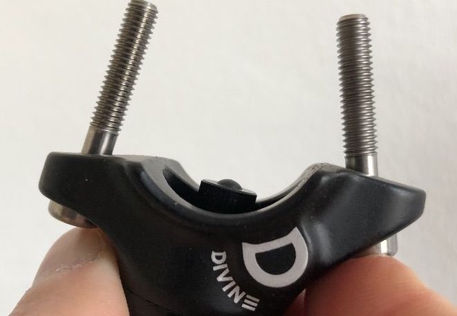

DIVINE SL im verbauten Zustand (zum waschen war doch keine Zeit mehr):

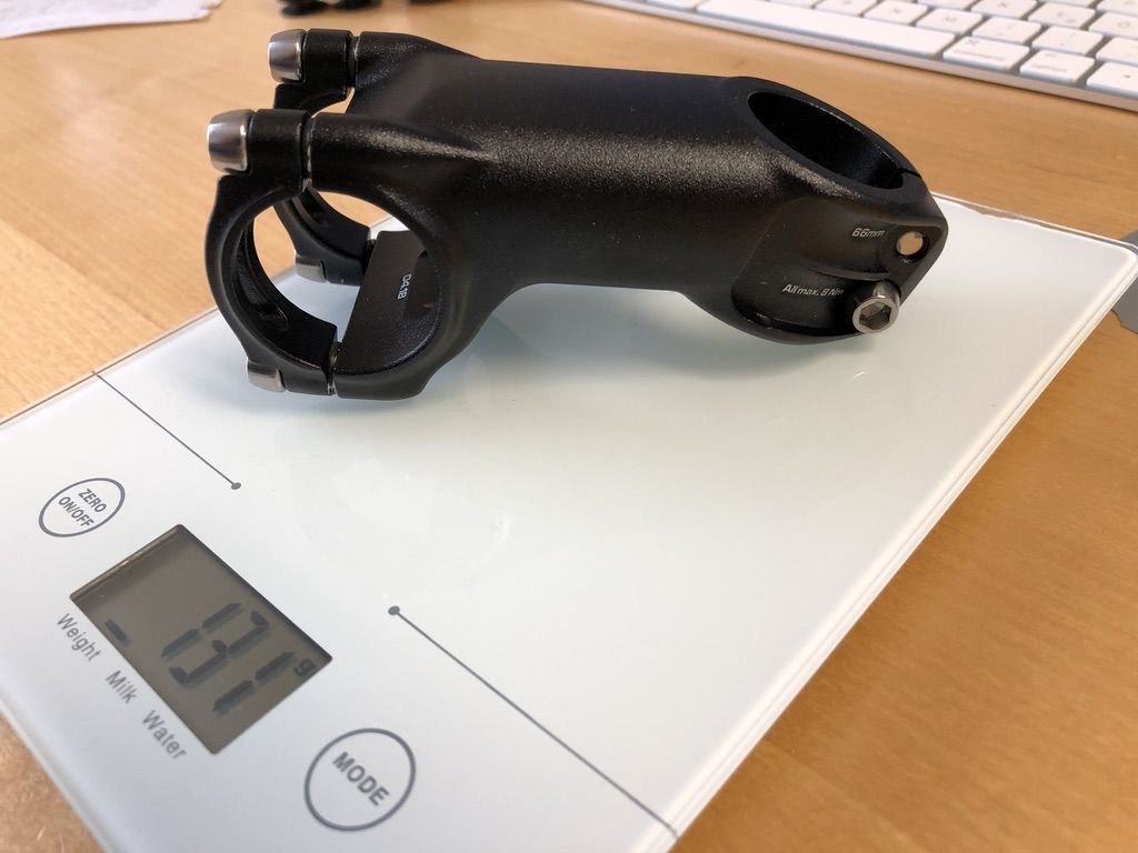

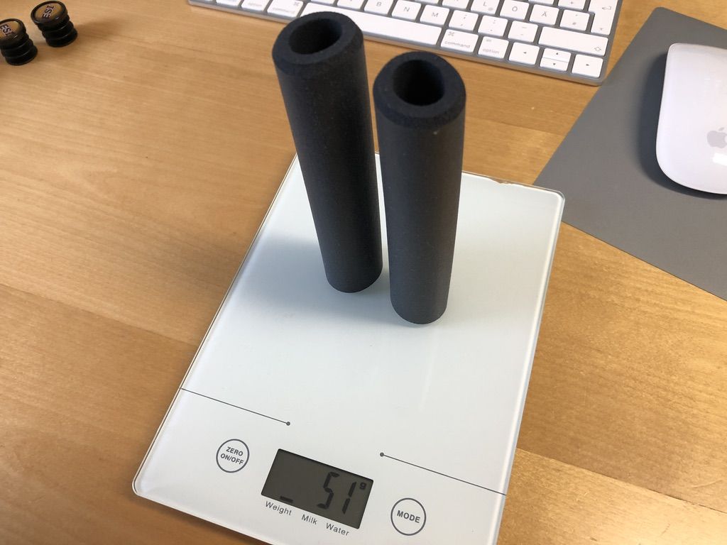

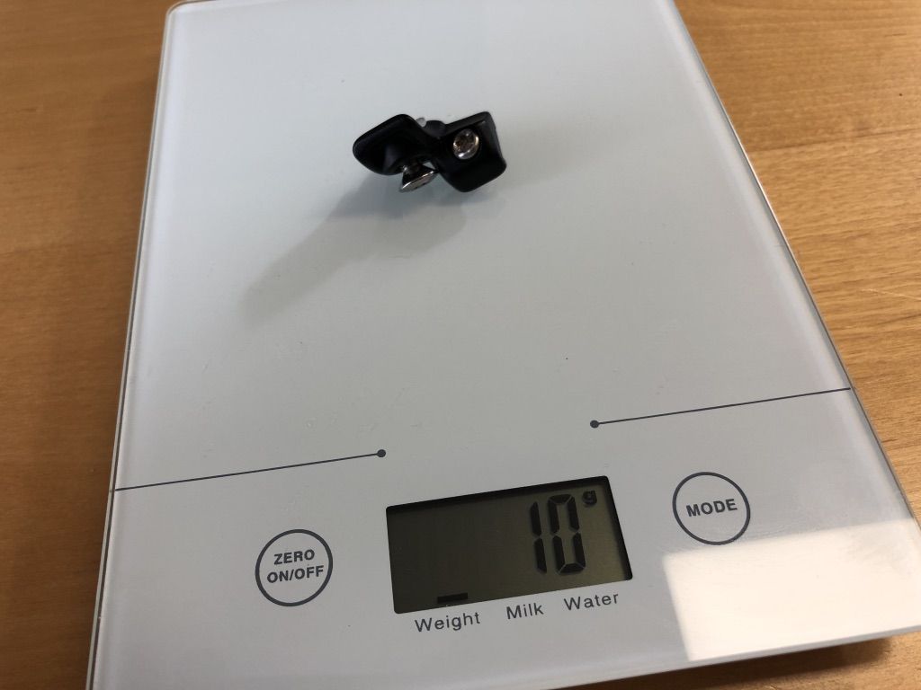

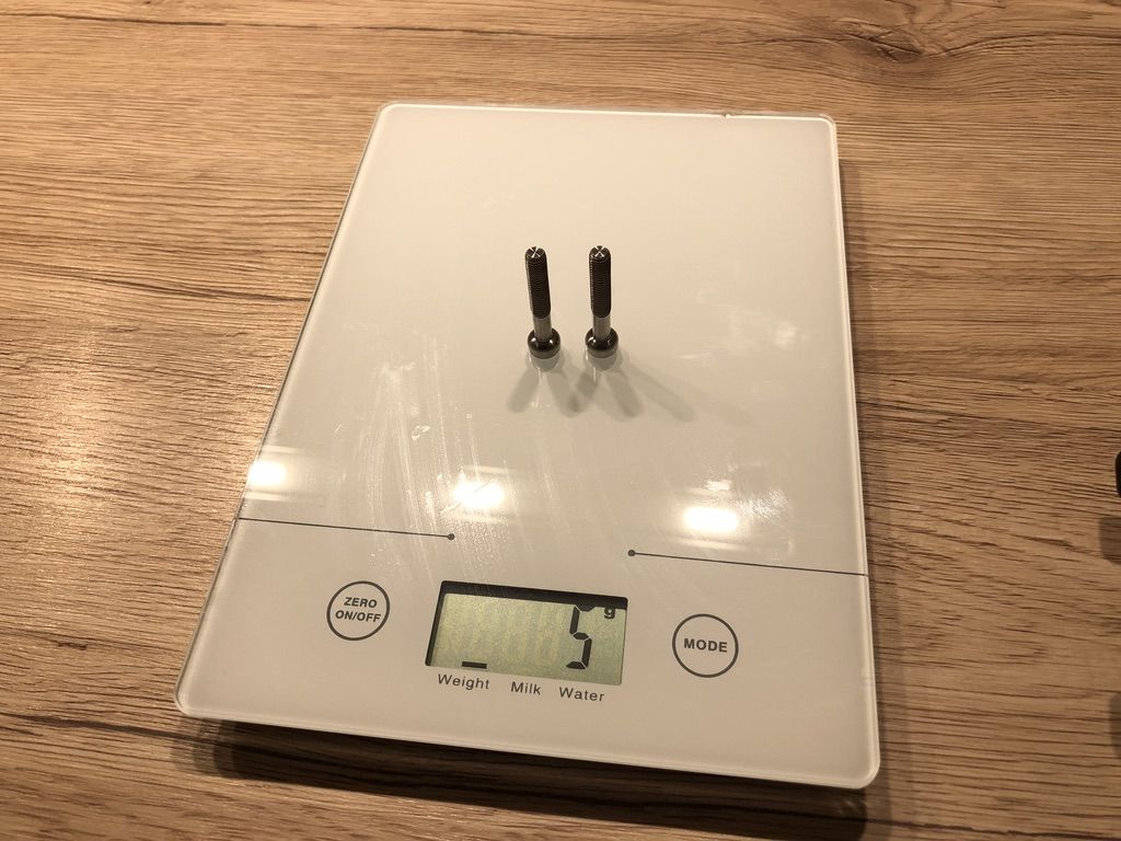

Weitere Bilder mit Waage (ohne es genau zu wissen, sehe ich hier Einsparpotential :D):
Anhang anzeigen 831468 Anhang anzeigen 831469 Anhang anzeigen 831465 Anhang anzeigen 831466 Anhang anzeigen 831467

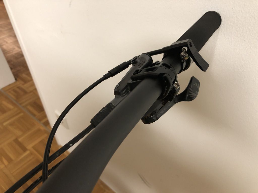

Die Montage ging absolut problemlos und macht einen durchdachten Eindruck - die Klemmung des Seilzugs erfolgt nicht wie bei vielen anderen Stützen an der Stütze sondern am Remote-Hebel, weshalb ich diesen noch etwas nachbearbeiten mussten:
Anhang anzeigen 831478 Anhang anzeigen 831479 Anhang anzeigen 831480
Hier wird demnächst auch noch ein schwarzer Gewindestift zum Einsatz kommen (oder vielleicht doch ein ganz anderer - noch nicht am Markt befindlicher - Remote-Hebel 8-)).

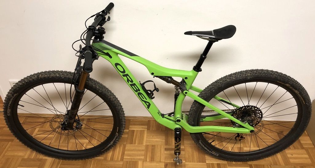

Abschließend noch eine vorläufige Gesamtansicht von der Seite (Cockpit wird noch länger und tiefer):

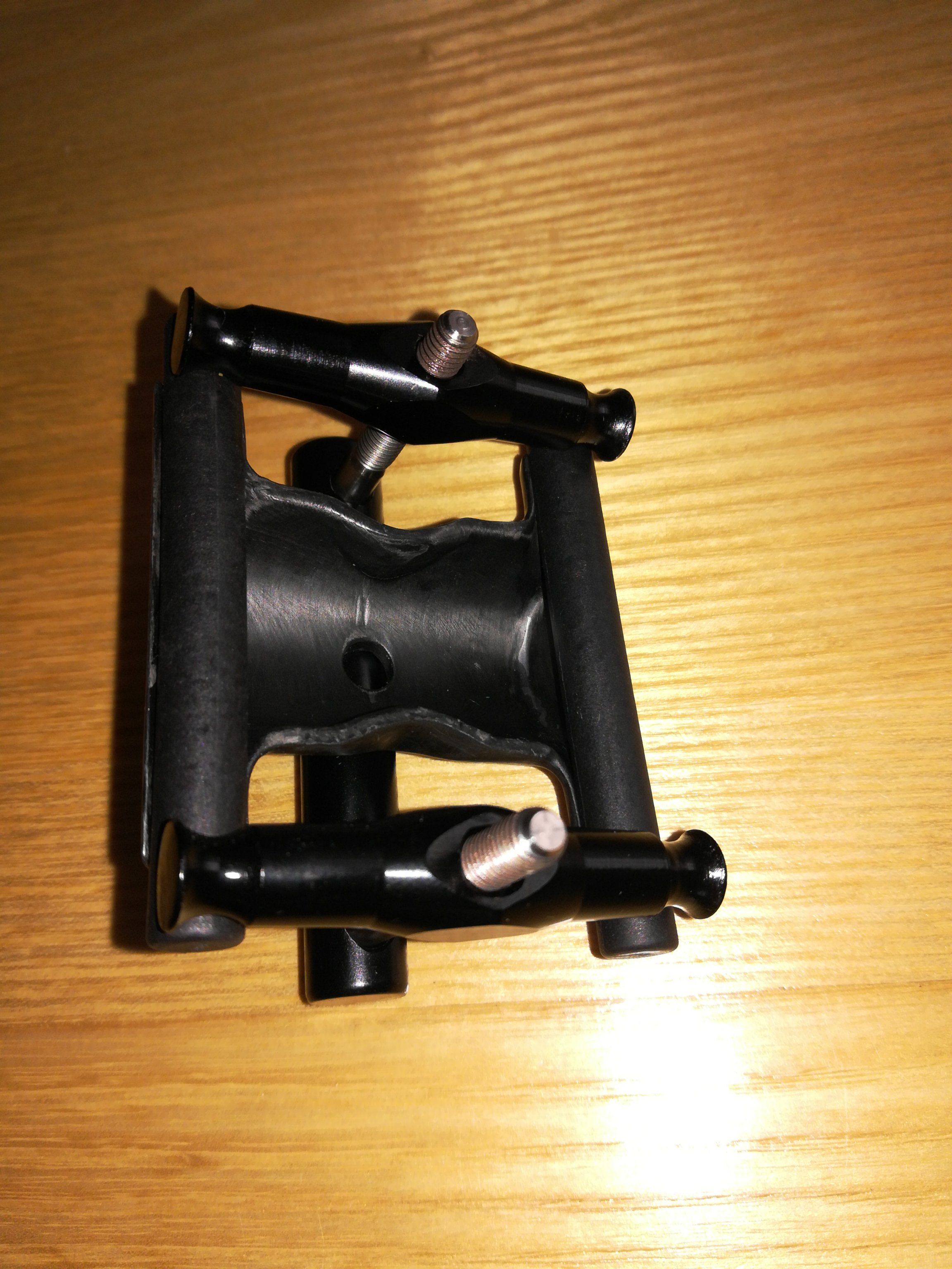

Habe auch gerade eine KS-Klemmung etwas erleichtert....
Noch leichter wär's ja ohne 'Schnippi-Stütze' , aber Madame wollte es so..

Sieht gut aus - so war mein Sattel früher auch geklemmt (an einer starren Stütze - KCNC Ti ProLite). Gibt es einen Link zu den beiden Bauteilen?
EDIT: "Yokes" und "Wippe" sind die Zauberworte :daumen: Danke @taunusteufel78

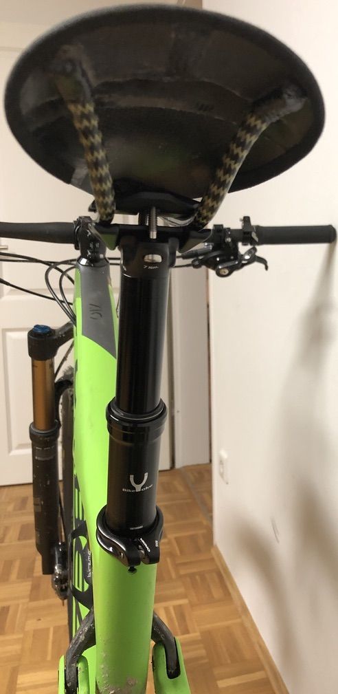

Diese Yokes an Carbonstreben machen euch keine Kopfschmerzen?
Bezieht sich das auf meinen Post?
Lese seit Beginn mit und habe auch hier schon gepostet...
Was spricht gegen die Yokes i.V. mit Carbonrails??
Egal in welchen Winkel sie von den Schrauben gezogen werden, die Kontaktfläche ist immer identisch.
Mit Sinn, Verstand und Drehmoment montiert , dann funzt das absolut problemlos.

Gerade mit Benutzung des Tune Speedneedles sind die 2 Joke Klemmung fast besser gegen Verrutschen wie die Teller Klemmung die bei allen anderen Sättel dort so sicher besser funktioniert.
Die Reals sind beim Speedneedle in dem Bereich ( ca.50mm ) der Tellerklemmung einfach nicht sauber Plan so gut der Sattel ist das vermisse ich seid Jahren gerade Reals im Verstellbereich und eine entsprechende Skala .
Tune selbst bietet bei beiden seiner Sattelstützen (von denen eine sogar für Downhill freigegeben ist) eine Jochklemmung und spannt dort auch den Speedneedle ein:
"Gefühlt" habe ich absolut kein Problem mit einer Jochklemmung und würde diese aufgrund der Gewichtsersparnis auch favorisieren. Außerdem stimme ich mit @scale007 überein, dass der Speedneedle damit eher besser geklemmt ist als mit Tellerklemmung.

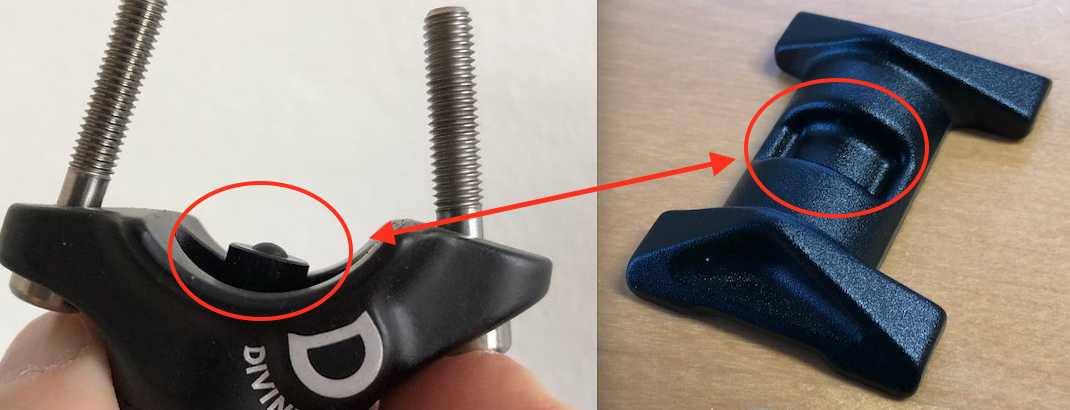

In Bezug auf die Divine und damit zum Oiz zurückkommend scheidet Tune als Yoke-Lieferant leider aus, da bei der Divine die Schrauben schräg zueinander zulaufend gespannt werden (ähnlich wie bei der Lev Ci im Beitrag von taunusteufel) und damit die Auflagefläche der Yokes nicht ansatzweise plan wäre.
Es bleibt für mich daher "fast" nur die Variante von runden Yokes, für die ich - zumindest in Deutschland - keinen Anbieter gefunden habe. Außerdem sehe ich eine ggfs. unvorteilhafte seitliche Belastung der Schrauben (siehe Grafik):
Als Wippe gefällt mir die Tune-Variante (aus "Starkes Stück") ganz gut. Es gibt aber auch jede Menge andere - allen gemein ist, dass sie im Radius zur Sattelstütze passen sollten (ein Wert, den praktisch kein Hersteller angibt).
Aktuell bestehen damit zwei offene Fragen: Welche (alternative, leichtere) Wippe passt zur Divine SL? (Tune?) Und wo kann man in Deutschland runde Yokes bestellen?
PS: Die Yoke-Lösung könnte evtl. auch sein, dass die Tune-Yokes in der Auflagefläche an die Schrägstellung der (Divine-)Schrauben angepasst würden 8-)

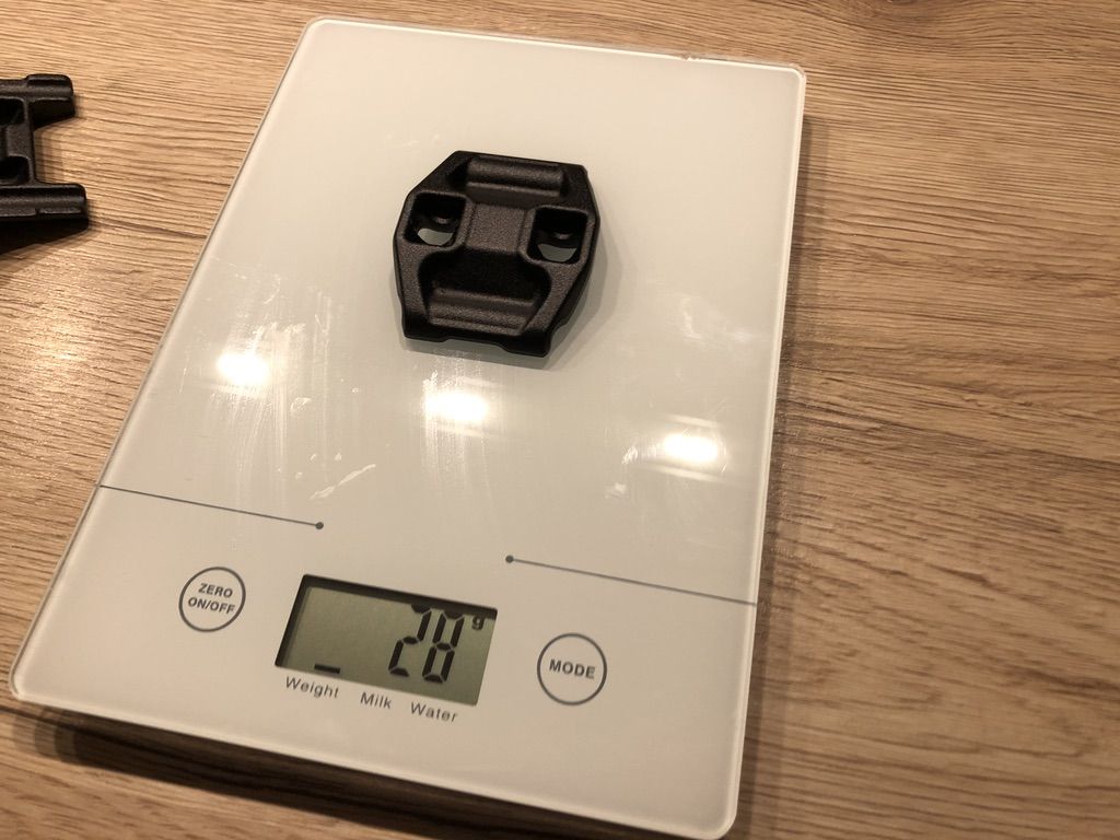

Das Thema "Wippe" hat sich soeben von selbst erledigt: :oops:

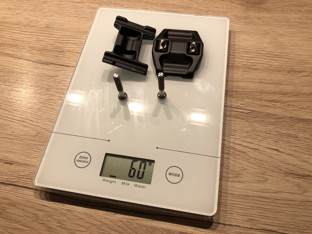

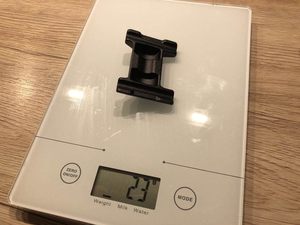

Immerhin bietet der "Deckel" mit 32g das ohnehin größere Einsparpotential - entsprechende Yokes vorausgesetzt (idealerweise mit M5-Gewinde) ;) Diese hier habe ich mittlerweile entdeckt (2x Variante "hinten" müsste passen) ...
Du hast selbst ein perfektes Bild davon gemach wo man die Problematik mit dem Tune Sattel und der Reals Klemmung gut erkennen kann.
Wie man klar auf der rechten Seite an den Reals des Sattel sieht liegen die nicht sauber oben und unten durchgängig auf da nicht gerade geformt.
Wenn du jemand an der Hand hast der drehen kann so was wie die runden Yokes ist relativ schnell und passgenau im Durchmesser gefertigt .

Zur DIVINE SL Vario-Stütze habe ich zwischenzeitlich noch eine Alternative zu den Yokes gefunden ...

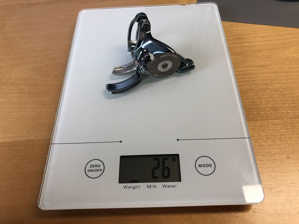

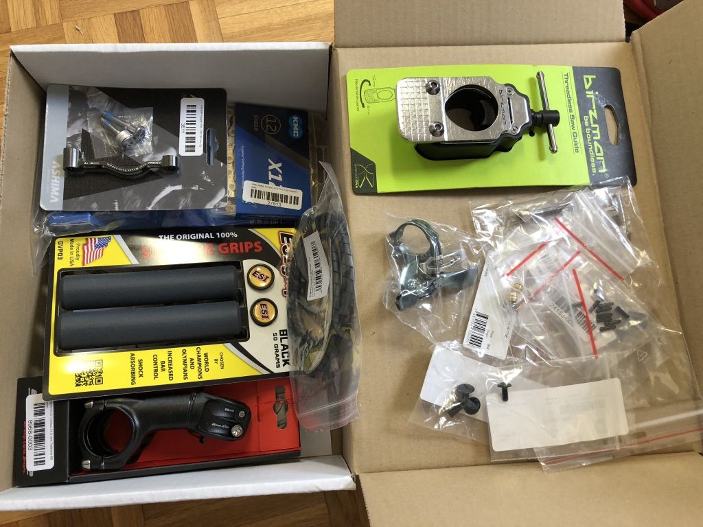

Früher als erwartet, diesmal aber ohne Gummibären:

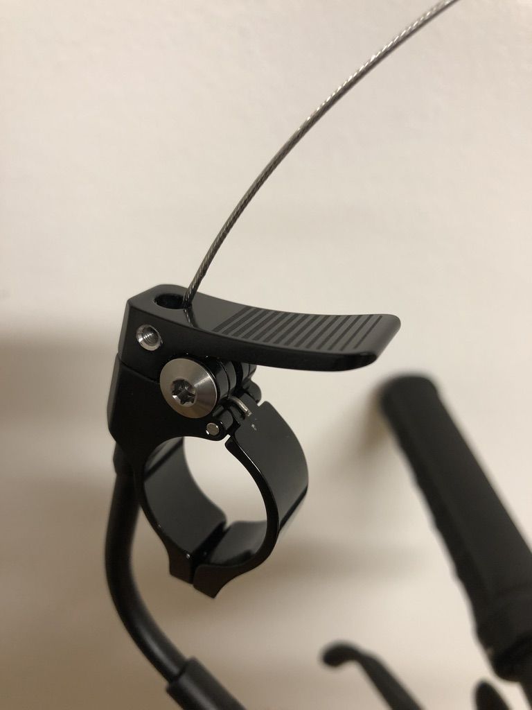

Optisch find ich ihn dem Newmen mindestens ebenbürtig - Syntace Flatforce 66 mm:

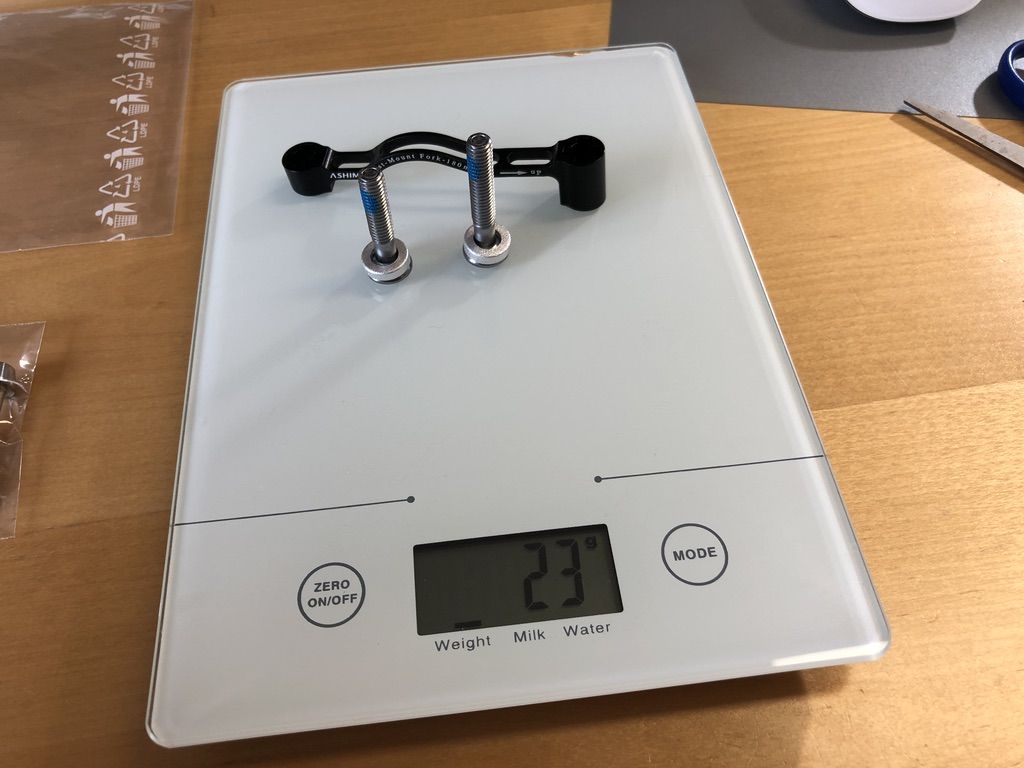

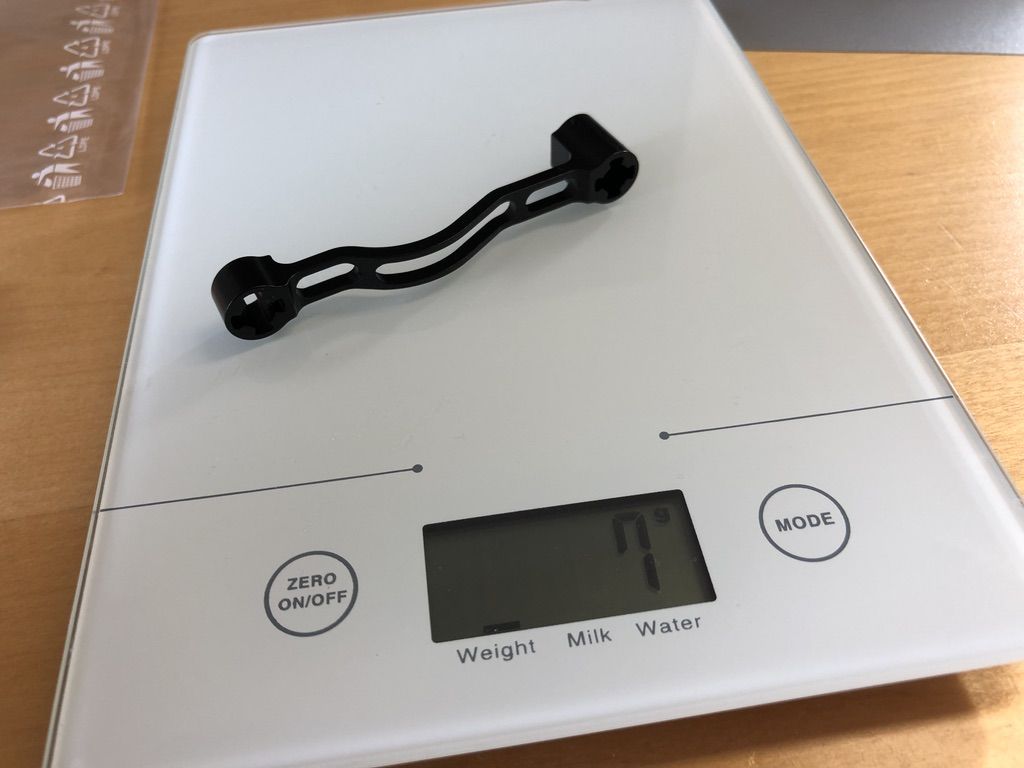

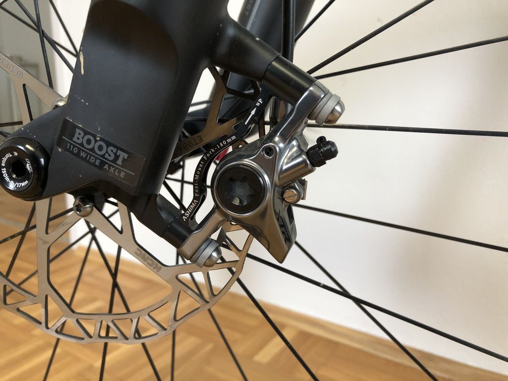

Ashima 180 mm PostMount-Adapter (18 g inkl. Titanschrauben, 23 g inkl. serienmäßigen Stahlschrauben):
ESI Racer's Edge:

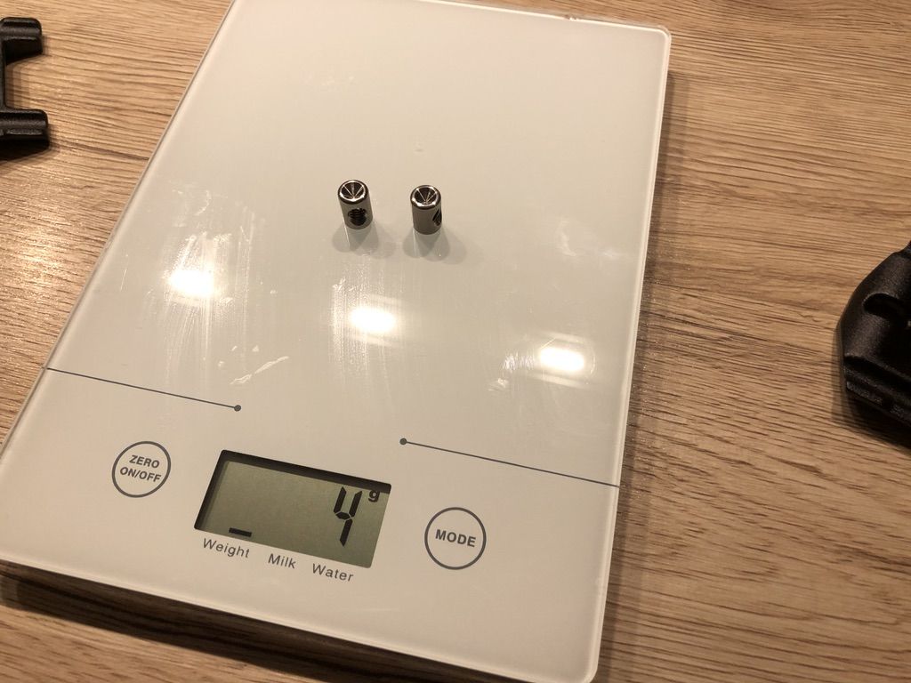

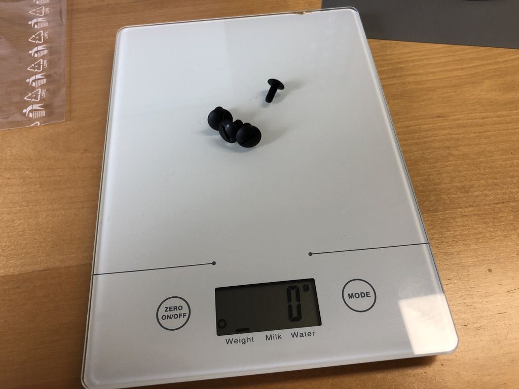

Nylon Flachrundschrauben unter 2 g, deshalb mit der Küchenwaage nicht messbar (1x M4 für die demontierte Kettenführung, 3x M5 für die ersetzten Aluschrauben beim Flaschhalter):

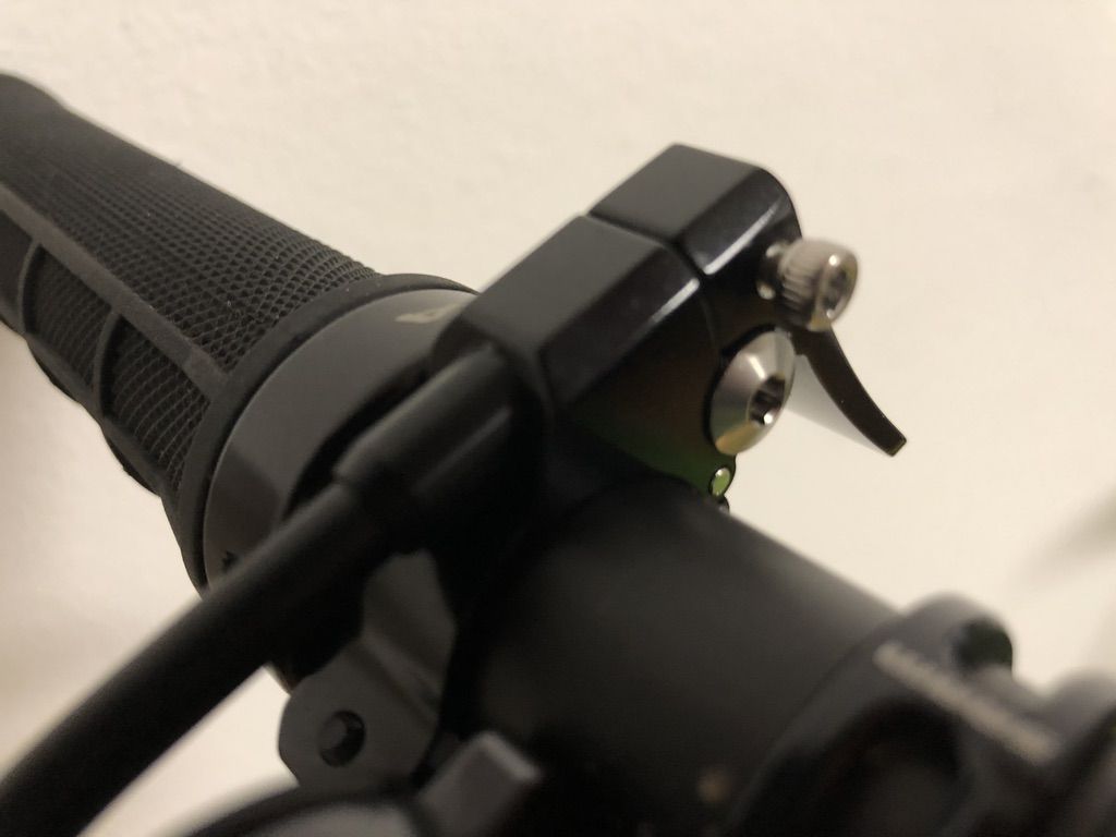

Neuer Versuch mit einem Matchmaker für meinen XX1-Trigger an der XTR M9100 I-Spec-EV-Schelle (angeblich mit Titan-Schrauben!??):
Einen Versuch ist es mir Wert - Gewicht ist schon mal top, anfassen tut er sich sehr hochwertig (leider passt er optisch nicht zum sonst "schwarzen" Cockpit) und evtl. kann ich den Dämpfer und die Gabel sogar 3-stufig nutzen - "DT SWISS DOUBLE STAGE TWO IN ONE O.D.L REMOTEHEBEL" (BMC und ich glaube Centurion verbaut ihn wohl standardmäßig mit FOX Fahrwerken):
Fahre den Lockout am BMC Agonist.er ist echt top und ja, er hat 3 Stufen. Bin vorher den Scott Twinloc gefahren und finde den DT Swiss im Vergleich besser. Du musst mal schauen ob du die Züge etwas vorspannen musst weil der DT Hebelweg etwas kürzer ist als der Fox. Hatte mir ein Hersteller (ich glaube Centurion) mal geschrieben. Ich schaue mal ob ich die Mail noch finde.
