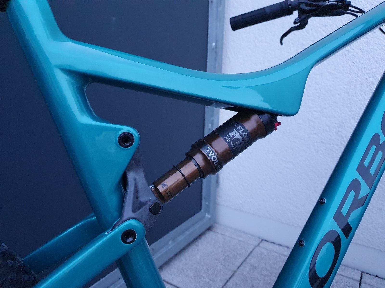

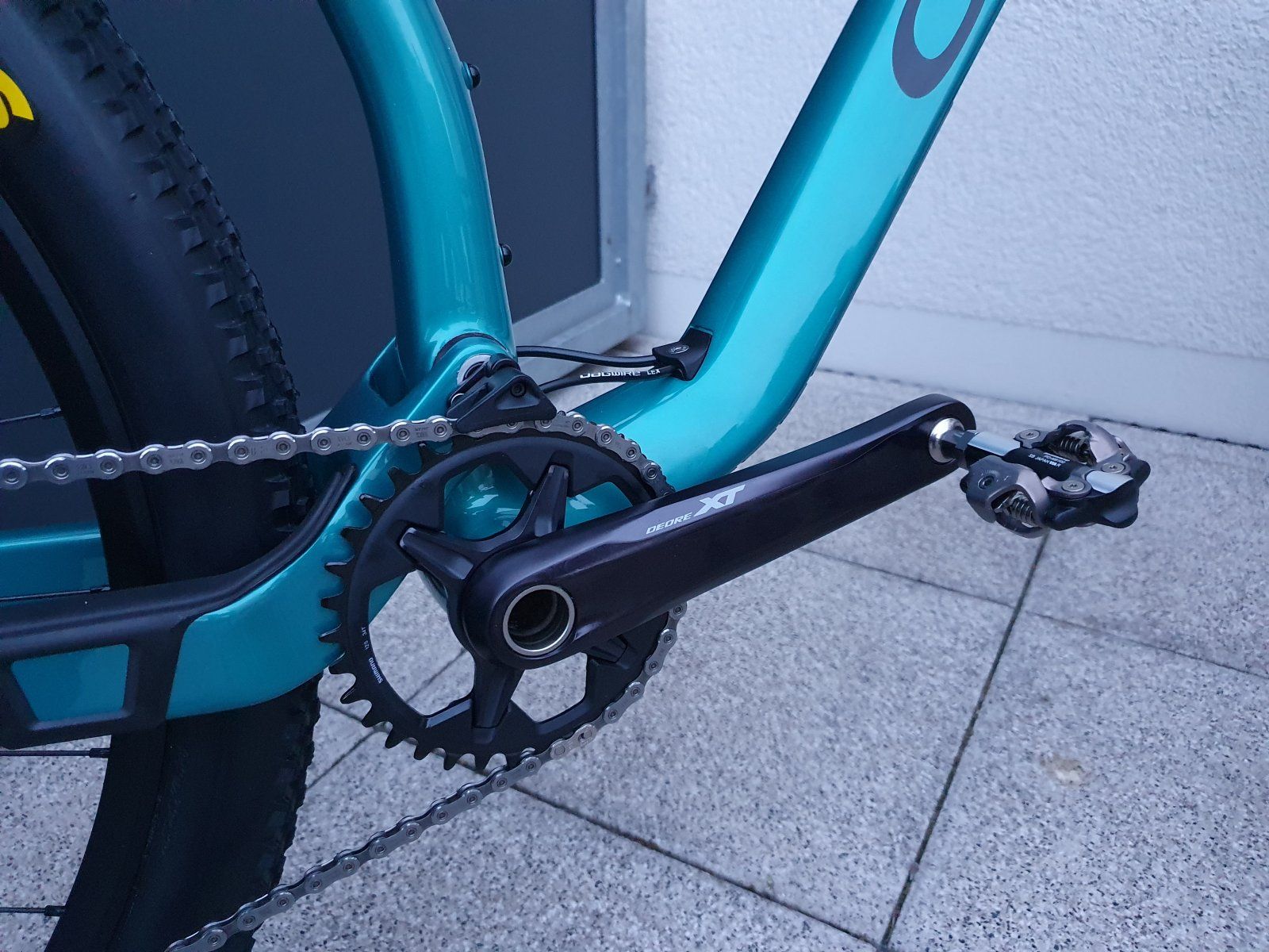

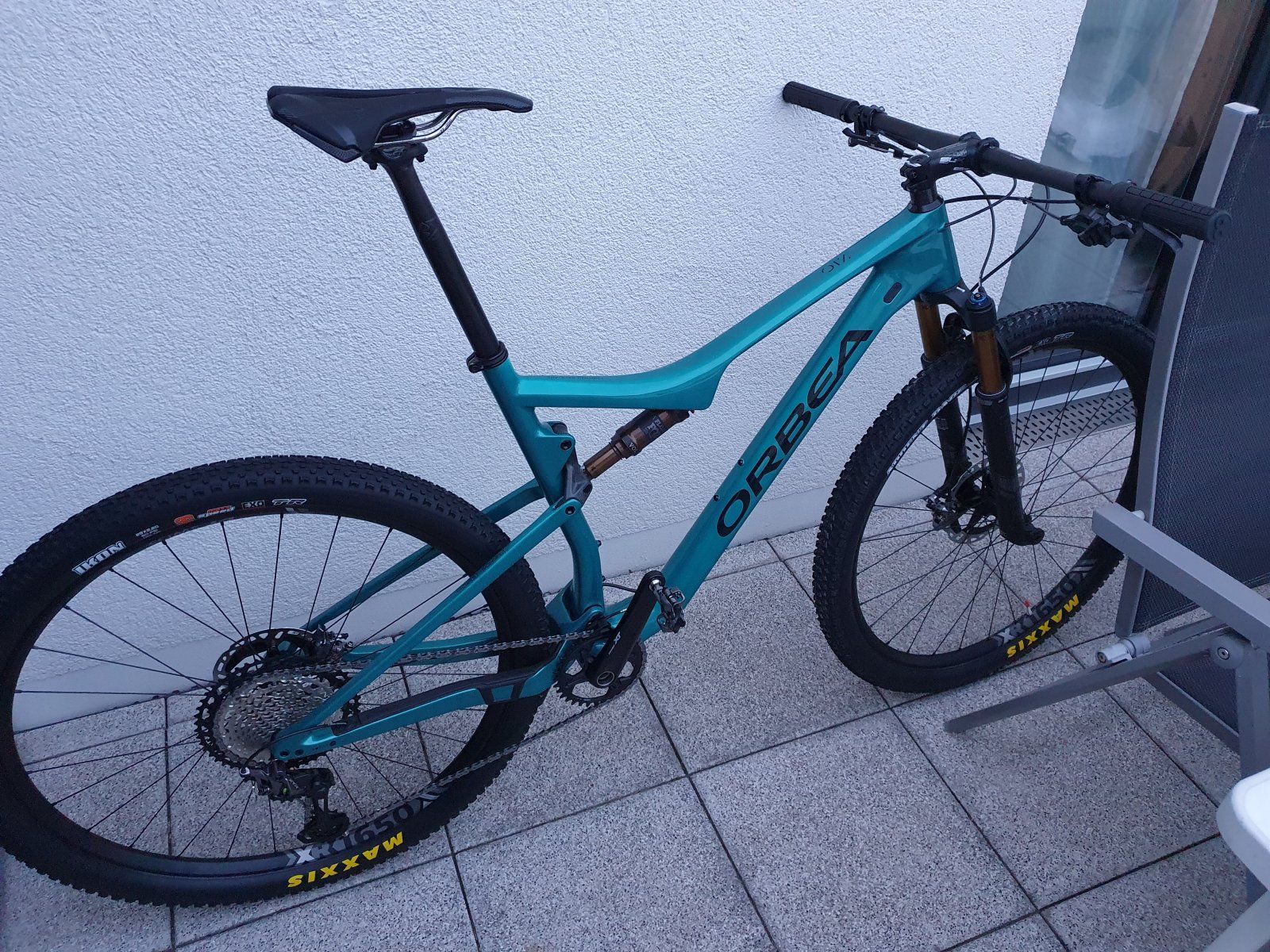

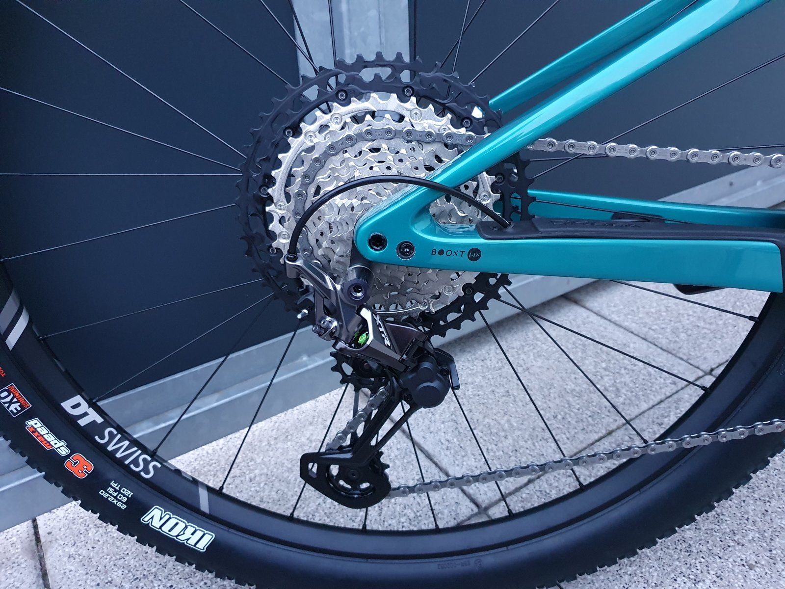

Hier mal vorab ein paar Bilder von meinem Oiz. Wobei es nicht lange so bleiben wird.
Weil hier auch einige Slowbuild Laufräder haben - Knacken eure auch? Mein Hinterrad knackt wie Sau. :wut:
Wenn ich die Bremse vorne ziehe und in die Pedale trete um ein Torsionsmoment in das hintere Rad einzuleiten knackt es. Ich denke es kommt von den Speichen. Aber die Speichenspannung passt ganz gut und hat sich auch nach einigen Touren quasi nicht geändert. Ich hatte die Spannung mit dem Tensiometer im Neuzustand gemessen und jetzt noch mal nach vielleicht 5 bis 8 Ausfahrten.
Ich habe schon die neuen DT 240s mit EXP Freilauf - vielleicht ist die Nabe schuld? Ist es vielleicht ein Straight Pull Problem? Ich hab ein 6 Jahre jungen Chris King J-Bend LRS mit CX-Ray und da knackt gar nix. Weder vorne noch hinten.
Was ich besonders schade finde ist, dass Slowbuild / CalrZ überhaupt nicht auf meine Mail zu dem Thema reagiert hat. Und das wo ich fast dran war einen zweiten LRS dort zu ordern...

Zu deinem Knacken. Mach mal deine Kassette ab und schau ob dahinter so ein ganz dünner Plastikring noch auf dem Freilauf steckt. Wenn da keiner drauf ist liegt es wahrscheinlich daran. Ich hatte den auch mal vergessen und genau das gleiche Phänomen.

Das ist es definitiv nicht - habe ich schon gecheckt. Aber dennoch danke für den Hinweis.
Das Knacken kommt von den Speichen! Macht es vorne auch aber da merke/ höre ich es kaum, da dort ja nicht bei jeder Kurbelumdrehung ein Moment drauf kommt sondern nur beim harten Bremsen und in dem Augenblick habe ich meine Aufmerksamkeit wo anders.

Hast du Messer oder Rundspeichen am LFRS?

Bei einem Bekannten, er hat Slowbuilds an einem Cube AMS, knackt es auch heftig am HR. Allerdings dachte er es liegt an der XTR-Kassette, die nicht ganz fest ist. Hat diese nachgezogen, dann war Ruhe. Allerdings nur für knapp eine Woche. Auf die Idee, dass es der LRS sein kann ist er gar nicht gekommen.
