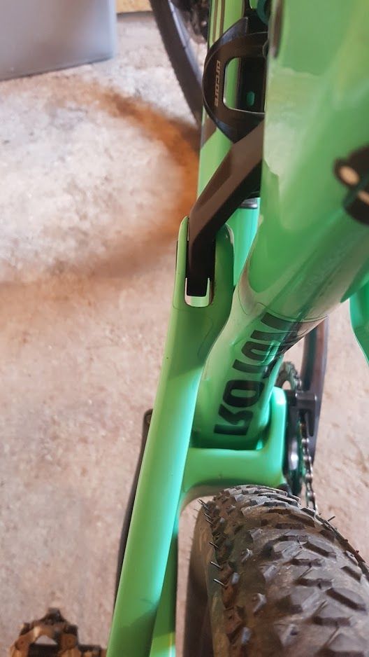

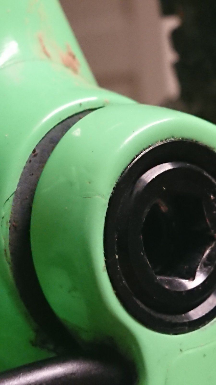

Sah der Schaden plötzlich so aus oder hat sich der Riss langsam verschlimmert? Habe an meinem oiz die Stelle auch unter Anhang anzeigen 1154871Beobachtung. Denke aber, dass es ein unbedenklicher Lackriss ist. Was meint ihr?
Ich habe das rad saubergemacht und gerade gesehen (das war komplett dreckig) und habe den Riss gesehen. keine anhung ob der langsam verschlimmert habe oder in ein tag. Und keine anhung auch ob karbon oder lackierung abgerisen ist. Orbea sagt neue rahmen.

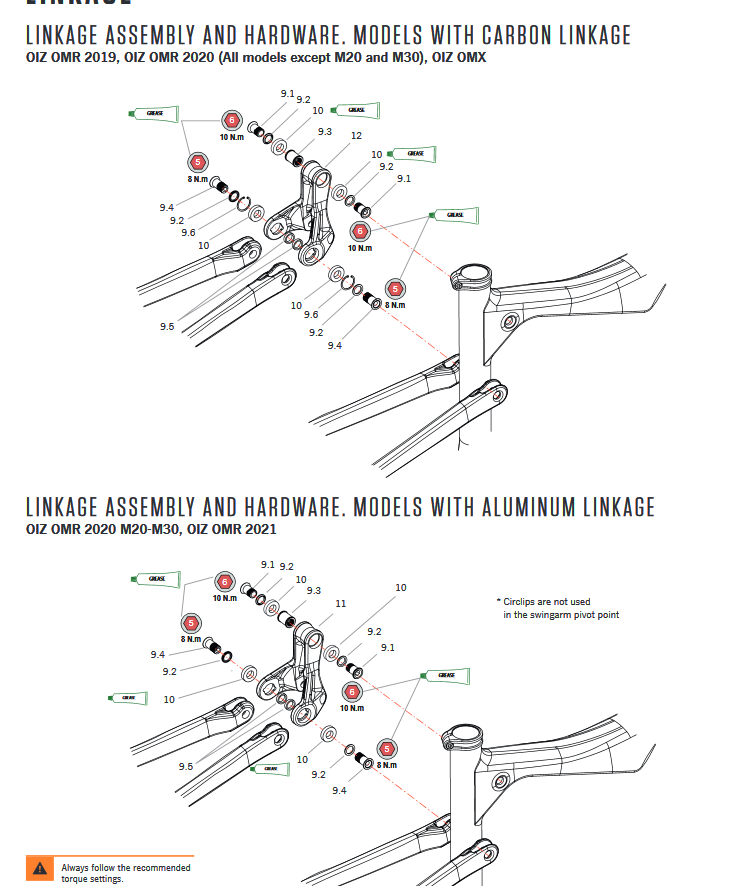

this in red area...left manual is for 2019 and 2020 frames and right manual is new manual for 2020 and 2021omx, in left is aluminium linkage but for carbon washes are same...
  • Screenshot_2020-11-20 BLUE PAPER OIZ OMR 2019 EN_2 - BLUE_PAPER_OIZ_OMR_2019-2020_EN__ pdf.png

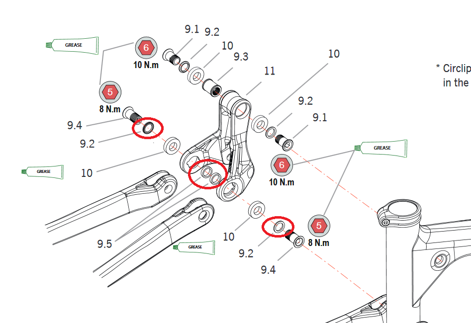

  • Screenshot_2020-11-20 OIZ_CARBON_OMR_2019_OMX_2021_BLUEPAPER_EN-ES pdf.png

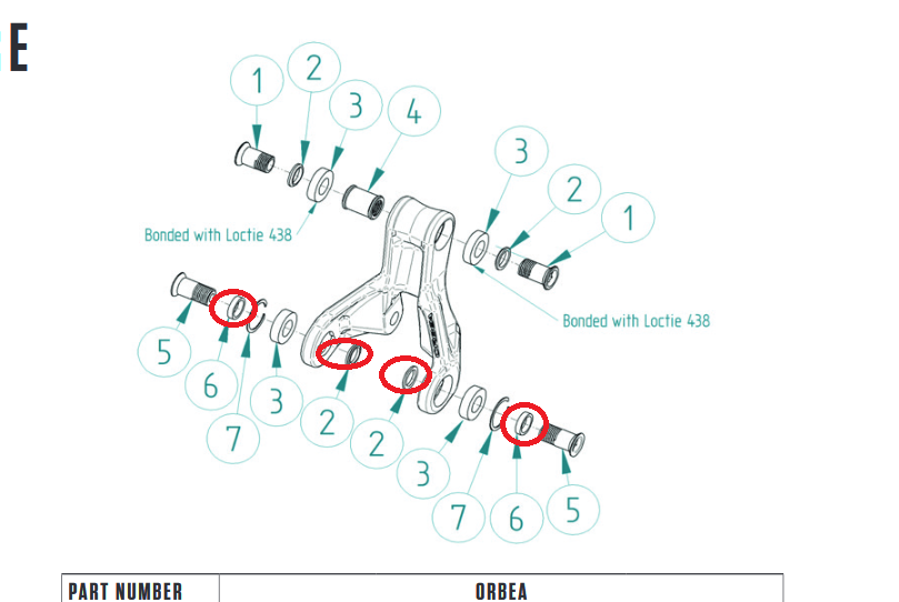

yes , but look here on my picture, aluminium and carbon linkage has same washer position, but diferent like on your picture, so why is that???
  • Screenshot_2020-11-22 OIZ_CARBON_OMR_2019_OMX_2021_BLUEPAPER_EN-ES pdf.png
