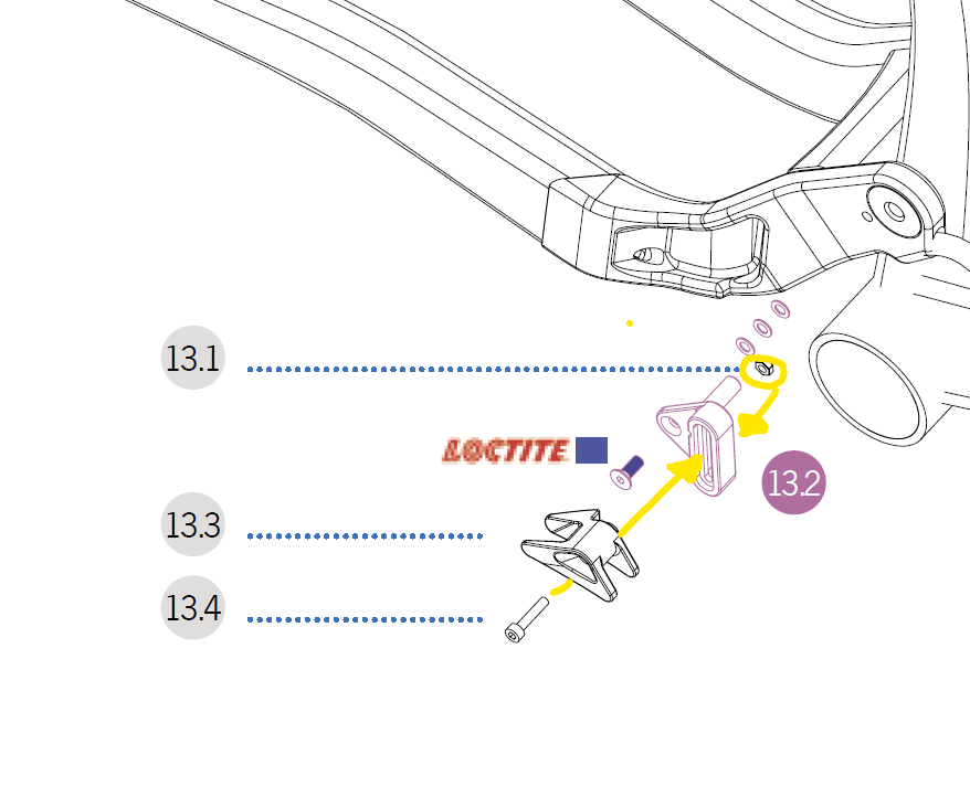

Ich bräuchte mal eure Hilfe. Mir ist beim Reinigen blöderweise trotz Chainguide die Kette abgesprungen. Also hab ich das mal eben abgeschraubt. Ich habe dabei prompt die Mutter 13.1 verloren. Gibt es bei der Montage einen Trick? Die Mutter rein zu fummeln ist ja kein Problem, die aber am Platz zu halten um die Schraube 13.4 rein zu drehen ist nicht so einfach.
Braucht kein Mensch....fahre seit 1,5 Jahren ohne und kette hält auf meinem 34er Garbaruk KB....

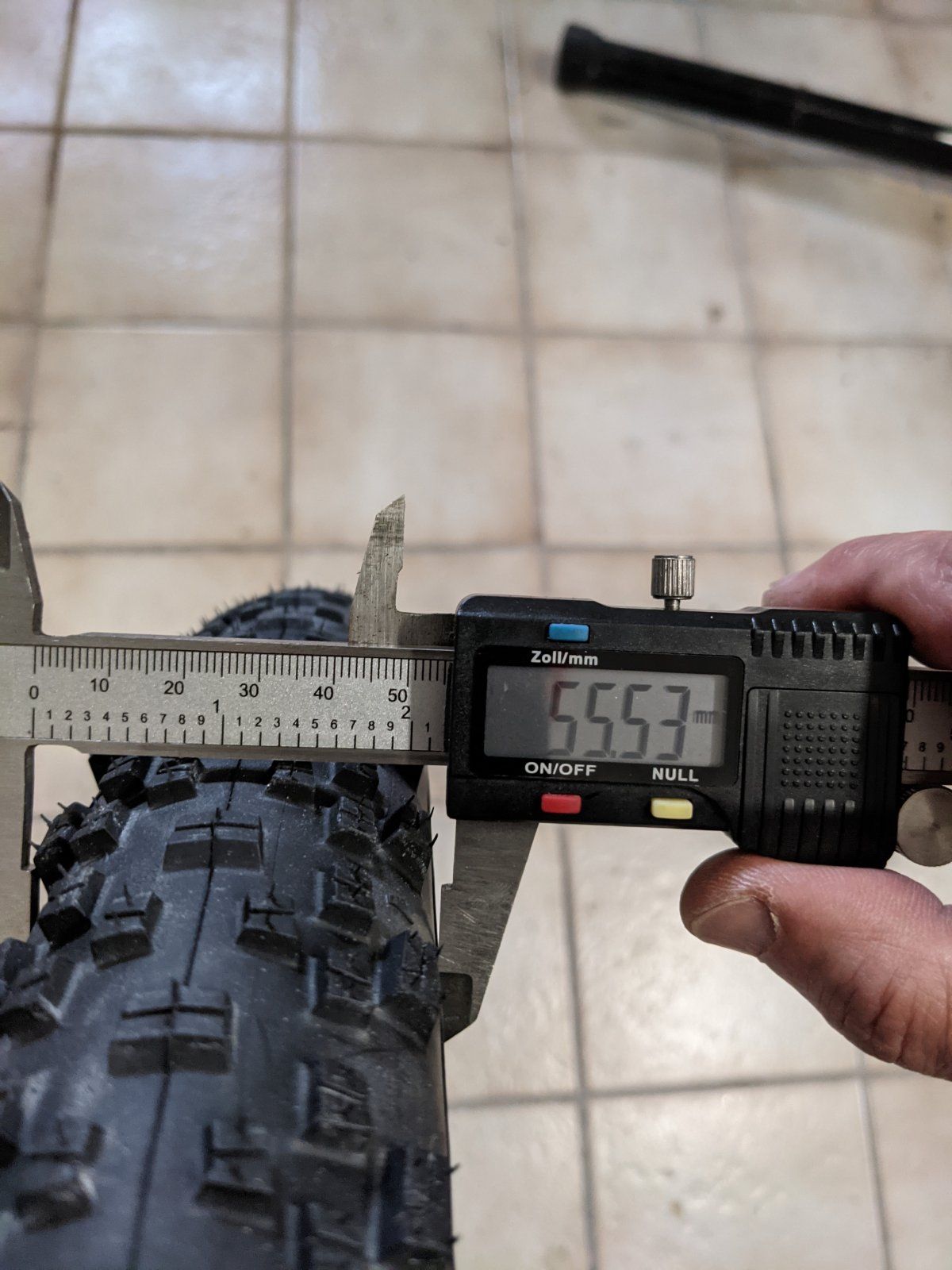

Ohne es probiert zu haben würde ich sagen 2.4 passt locker.
Zumindest habe ich bei Schwalbe 2.35er Reife auf 30 mm Felge noch Platz bis zum Abwinken. Vermutlich bekommt man sogar 2.5 drauf, aber dann sollte nicht allzuviel Schlamm dazu kommen.
2.4 funktioniert topp. Aber war auch schon mal mit Schlamm zu. Daher würde ich nicht drüber gehen (sehe auch keinen Sinn drin bei nem 120mm Federweg)

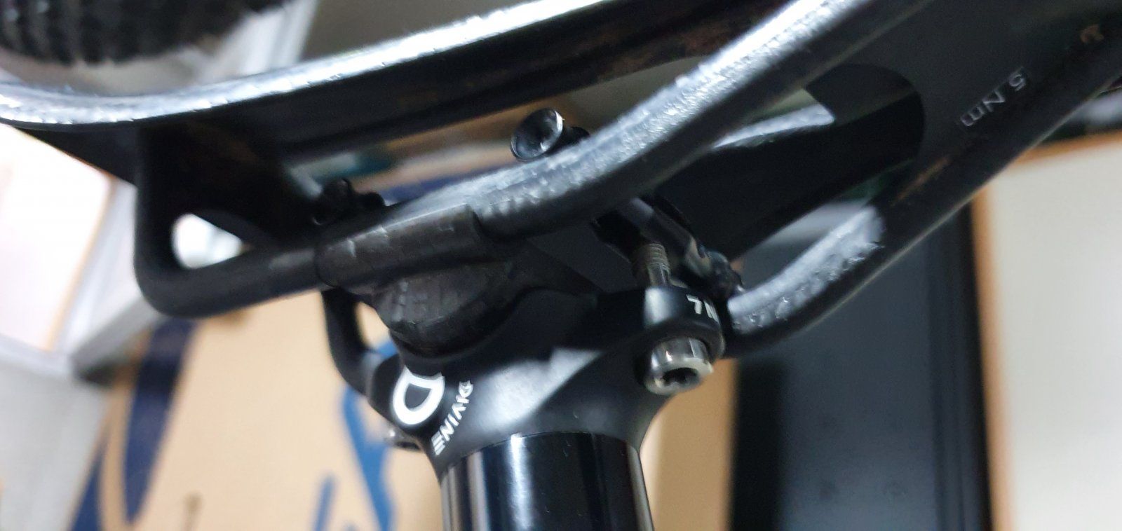

Hier sind doch einige Fahrer mit einer Bike Yoke Divine SL unterwegs möchte mir auch eine 100mm zulegen. Kann man durch Teile tauschen an der Sattelaufnahme noch Gewicht rausholen,noch wichtiger wie ist die Ausfallsicherheit der Stütze u.Funktionalität?
Danke
Yokes von POP, gibt es allerdings nicht mehr. Gehen aber auch andere.
Untere Wippe von Darimo und diese bearbeitet, da das Ventil übersteht.
Ich wiege allerdings nicht so viel. Und bisher hält alles.

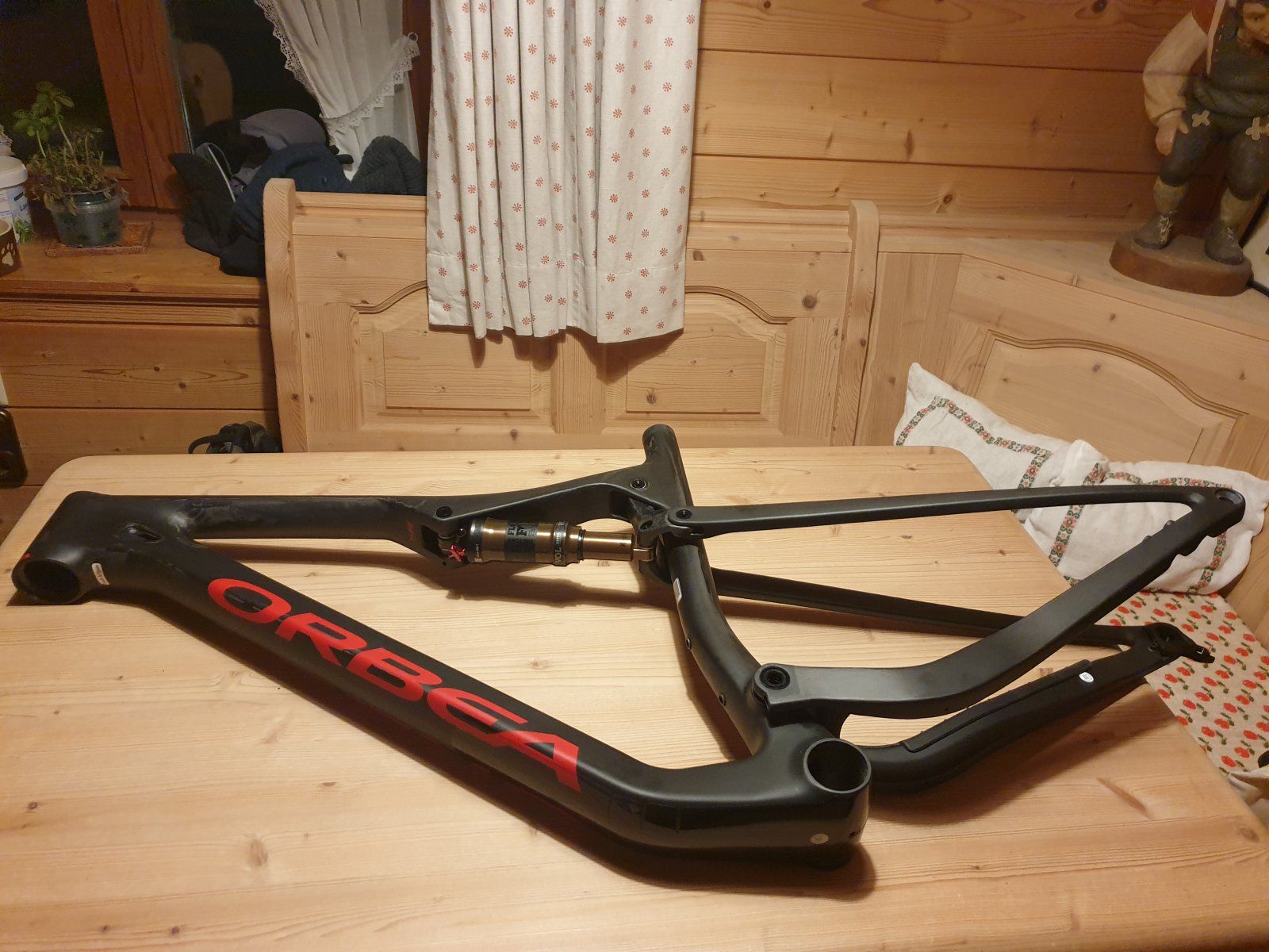

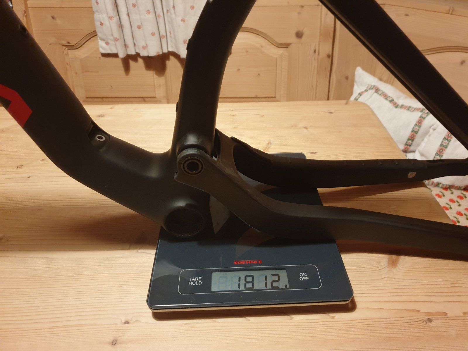

Heute angekommen nach gut 6 Monaten Wartezeit:
OIZ OMX Frame, L, MyO Costum, Carbon Raw matt ohne Lack, Decals reinrot
Dämpfer wird noch auf 45 mm Hub und PTL umgebaut.
Es fehlen noch Gabel und Bremsen und einige weitere Teile zum Aufbau.
Rahmengewicht ist ohne Steuersatz, Steckachse, Sattelstützenklemme, Kettenführung und Rahmeninserts für Leitungen.

:daumen:Cool, bin auf den Aufbau (samt Remote-Hebel :D) und das Gewicht gespannt ... 1.812 g für Raw Carbon und Rahmengröße L inkl. Dämpfer ist schon mal ein guter Start und müsste auch ziemlich den von Orbea kommunizierten Werten entsprechen (1.740 g in Größe M inkl. Dämpfer und "klassischer" Lackierung - davon ausgehend soll Raw Carbon 80 g einsparen und Größe L 150-200 g "kosten").
