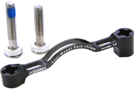

Zunächst wechsle ich den Adapter gegen einen von Ashima:
Laut r2-bike.de (von denen stammt das Bild) wiegt dieser Adapter 7g (ohne Schrauben). In der Länge passende Titan-Schrauben muss ich noch finden - bei titaniumplanet.com bin ich leider nicht fündig geworden.

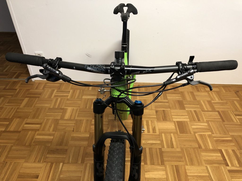

Am Exceed mit zwei Bremsleitungen und zwei Schaltzügen (Schaltwerk und Vario-Stütze) hatte ich das Problem nicht so sehr - am Oiz wird der Kabelsalat dagegen schon größer (auch wenn die Leitungslängen noch leicht angepasst werden):
Wie würdet ihr das Problem lösen?
Spiralbänder und Kabelbinder gibt's von allen möglichen Herstellern und in den verschiedensten Größen/Ausführungen. Die Zugverbinder alias Kabelordner kenne ich nur von Jagwire, die sie wieder "Rotating S-Hooks" nennen. Das geringste Gewicht dürften Kabelbinder haben, gefolgt von den S-Hooks und mit großem Abstand dann Spiralbänder.
Ich Kürze die Leitungen immer bis aufs Minimum und fixiere mit Kabelbindern.
Leicht, Dezent
Scheisse, der ist ja wirklich leicht:daumen:
Originale +20mm von Sram wiegt 13,6....
Mit den CPS Scheiben 20 irgendwas
Wobei ich die Scheiben noch nie verwendet habe:ka:
Trickstuff hat auch entsprechende Adapter im Programm - sowohl mit als auch ohne Steg. Der Ashima dürfte mit 7g allerdings der leichteste sein und preislich am attraktivsten.

Die leichteste "out-of-the-box" Lösung dürfte mit 20g wohl das AVID/SRAM "Spacer-Kit" sein:
Bin dabei auch guter Dinge, dass der Sattel gleichmäßiger vom Rand der Bremsscheibe entfernt sein wird, als er es jetzt ist und gleichzeitig etwas näher zum Mittelpunkt der Bremsscheibe wandert, wodurch sich das "Problem" mit der Bremsscheibe und den Belägen lösen könnte.

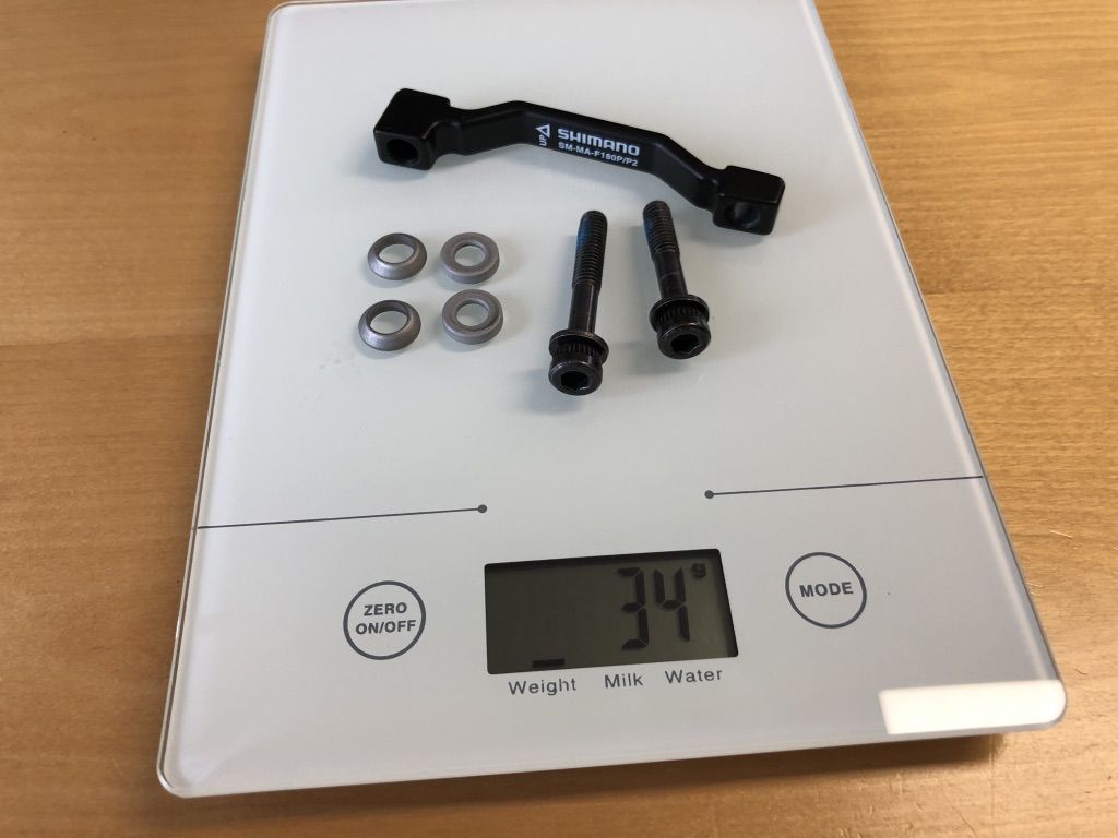

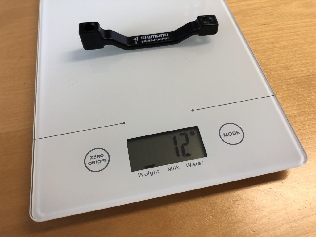

Bestandsaufnahme Shimano SM-MA-F180P/P2:
Schraubenlänge (ohne Kopf): 32mm (kurze Schraube) und 38mm (lange Schraube)
6x Bremsscheiben-Schrauben Serie (Stahl):
vs. 12x Bremsscheiben-Schrauben Titan (Ti6Al4V, Gr. 5):
Lieferung von TitaniumPlanet als Brief (Einwurf Einschreiben):
Ganz klar Kabelbinder. Günstig, leicht und zuverlässig.
Kabelbinder bleiben nicht am Platz, die zugverbinder funktionieren ganz gut.
Wenn man dann noch kleine nimmt mit feiner Rasterung, noch besser. Dann verrutscht da auch nichts.

Wenn das Cockpit umgebaut ist (Lenker, Vorbau) und die Leitungen die richtige Länge haben, teste ich das mal mit möglichst kleinen uv-beständigen Kabelbindern und wenn das nix bringt, die Teile von Jagwire.
