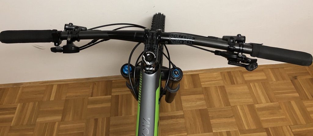

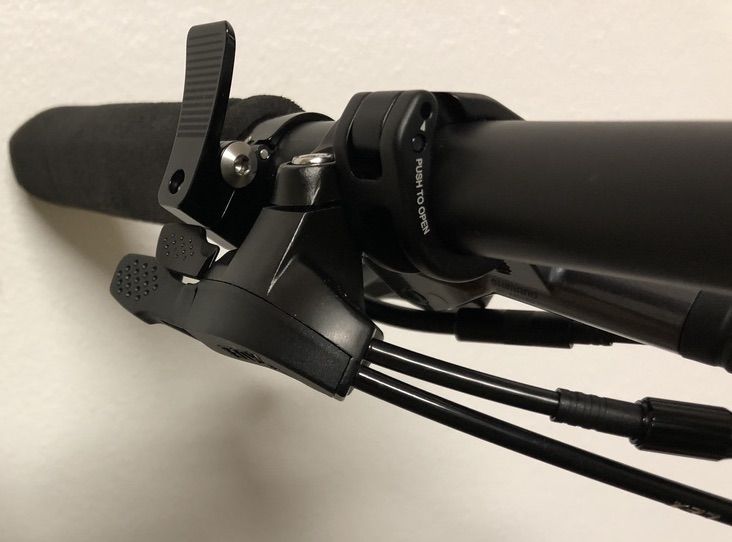

Mir ging es in Bezug auf die beiden Vario- und Fahrwerks-Remote-Hebel neben dem Gewicht auch um die Optik. Der Scott Twinloc stellte für mich in beiden Punkten keinen Gewinn dar. Mein aktuelles Cockpit sieht wie folgt aus:
Den serienmäßigen Vario-Remote-Hebel habe ich "umgekehrt" montiert - ist so für mich ergonomischer. Die Optik finde ich ebenfalls absolut ok - jedenfalls denke ich nicht, dass der Twinloc hier sehr viel oder überhaupt besser aussieht. Ziel wäre natürlich links und rechts nur eine Schelle (die der XTR M9100 Bremse) zu haben.
Könnte mir aber schon vorstellen, dass im Zuge der immer weiter verbreiteten Vario-Stützen ein Remote für Gabel, Dämpfer und Vario sinnvoll wäre.
