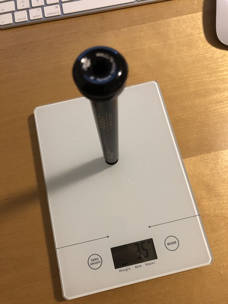

Fox Kabolt Steckachse Boost:

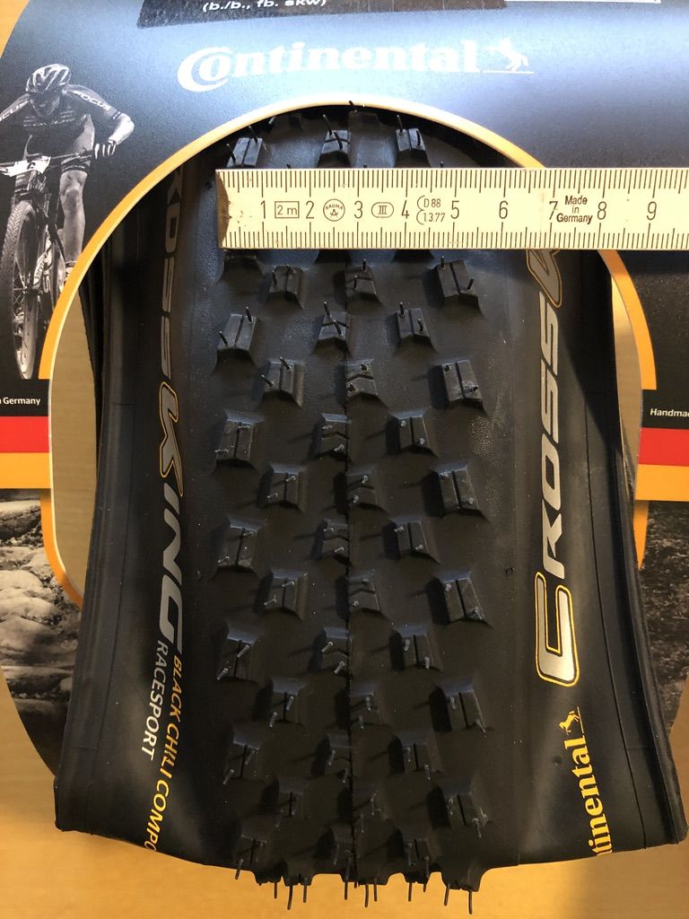

Conti Cross King 29x2.2 vorne:
Lauffläche 55 mm breit, wie angegeben:

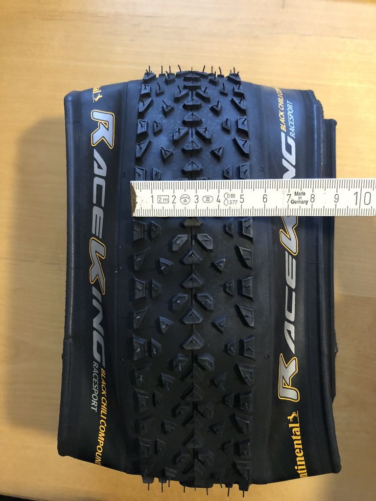

Conti Race King 29x2.2 hinten:

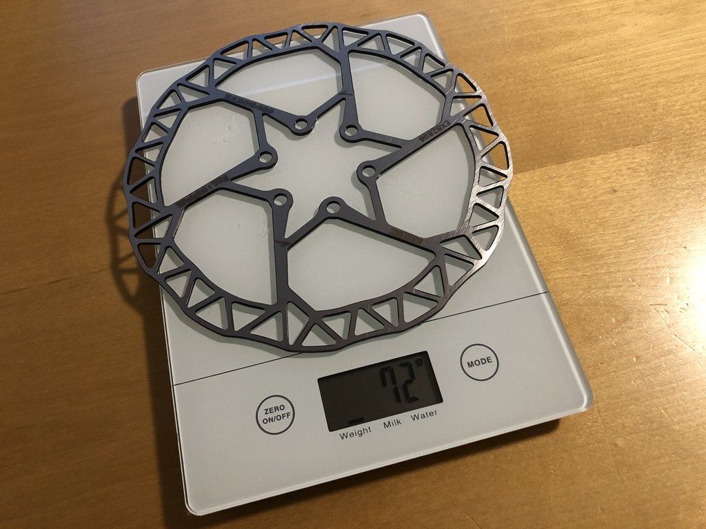

KCNC Razor 180 mm vorne:
KCNC Razor 160 mm hinten:
Sowohl die Reifen als auch die Bremsscheiben sind ein Versuch - Ziel ist ein solides und stressfreies Bike: Sollten die Scheiben oder der Hinterreifen Probleme machen, fliegen sie wieder runter. Mit dem Cross King habe ich zumindest am Exceed bisher sehr positive Erfahrungen gemacht - vorne und hinten.
Wie schlagen sich die Scheiben eigentlich?
Besser als zunächst "befürchtet" - aktuell würde ich sagen, gibt es keinen Grund zu wechseln. Das "rubbeln" am Anfang ist nach zwei/drei Fahrten verschwunden und jetzt ist alles unauffällig. Auch die Beläge nutzen sich - wie es aktuell aussieht - weder ungleichmäßig noch extrem schnell ab. Vielleicht mache ich mir rein aus Interesse dennoch mal die Mühe und versuche einen Vergleich mit Trickstuff Dächle UL, welche ich am Hardtail habe ... (kann aber dauern, weil die Razors für mich aktuell keinen Grund zum Wechsel liefern)
Hast du die Contis mit Milch gut dicht bekommen?
Hinten (am Race King) habe ich etwas Milch (30-40 ml) nachgefüllt zu den ursprünglich 45 ml (wenn ich mich nicht irre). Jetzt würde ich sagen, sind der CK und RK gleich gut "dicht" - nach ein paar Tagen muss man nachpumpen. Bin sicher, dass man mit mehr Milch diesen Zeitraum sehr stark erweitern kann - ich prüfe meine Luftdruck aber lieber regelmäßig und pumpe bei der Gelegenheit dann eben 0,5 bar nach. Ich würde nach wie vor den Cross King empfehlen und seit ich ihn am Fully fahre auch den Race King - Gewicht, Rollwiderstand und zumindest in meiner Gewichtsklasse (< 80 kg inkl. Rad und Ausrüstung) ein offensichtlich gut funktionierender Pannenschutz (hatte bisher noch keine Panne - bei keinem meiner X/Cross-King - und würde behaupten, dass ich auch anspruchsvolle Abfahrten S2/S3 schon gerne zügig angehe). Dass beide in der Race Sport Variante nicht für tubeless beworben werden, kann ich aber nachvollziehen. Will man einen "aufpumpen und vergessen" Reifen, nimmt man besser was anderes oder viel Milch und etwas Geduld am Anfang. Alternativ werde ich vielleicht mal die Wolfpack Race ausprobieren - Gewicht finde ich noch ok und in den o. g. zügigen Abfahrten sind meine Gedanken gelegentlich bei den Reifen (--> für mich offenbar das schwächste Glied aktuell, auch wenn sie mich noch nie im Stich gelassen haben).

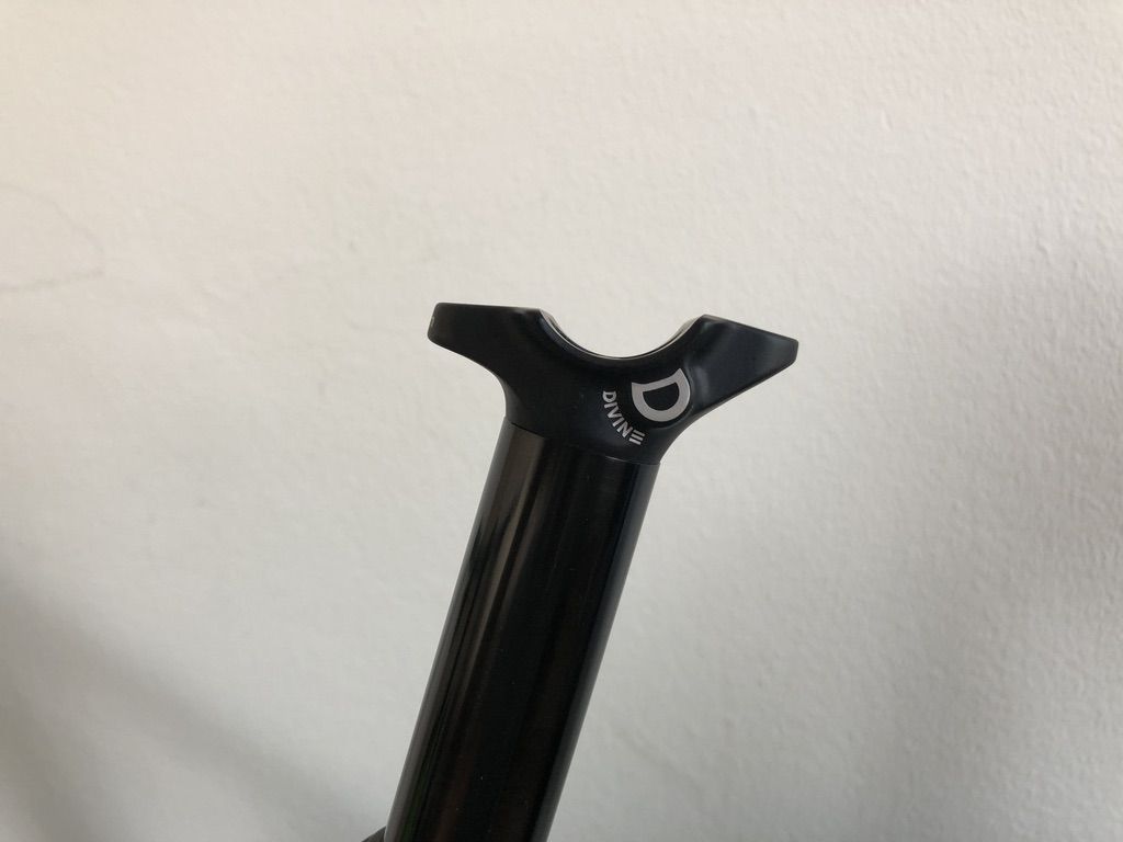

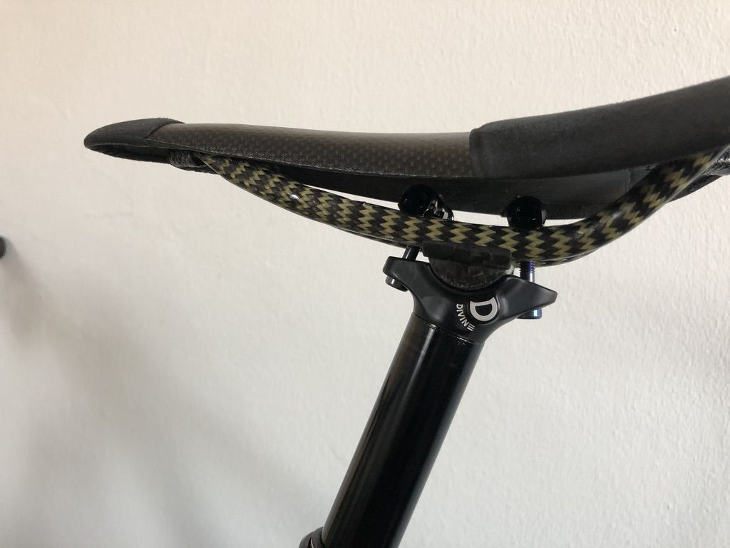

DARIMO CARBON Wippe für T1 Sattelstütze (Radius: 12.50 mm):

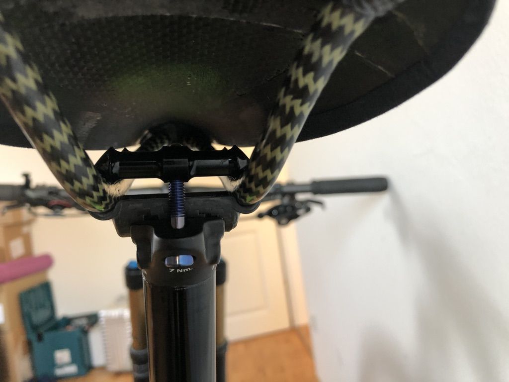

ax-lightness M5 Yokes:
Die Yokes gibt es nur direkt bei ax lightness in zwei Ausführung mit den folgenden Ersatzteilnummern:
18005 - Gestellrolle Sattelstütze Selection, Rollenlager normal M6 (13,90 EUR)
18006 - Gestellrolle Sattelstütze Premium, Rollenlager angeschrägt M5 (14,90 EUR)
Passt die Wippe bei der Bikeyoke einwandfrei?
Hast du mal ein Bild?
Wie hast du die Yokes bezogen, per Mail an Benobikes?
Ja, das gute Thema der Reifen. Ich warte mal ab bis mein Oiz kommt. Fahre aktuell ebenso XKing vorne, RKing hinten, spitze.
Hat jemand von euch Erfahrung mit nem Rotor? Habe einfach mal einen bestellt, jedoch eher als Versuch. Erfahrungswerte willkommen.
Wie A... auf E... (absolut identischer Radius)! Montieren und vergessen ;)
Der Speedneedle sitzt sogar besser in seiner Auflage/Wippe als beim Original (dafür kann das Original aber nichts, liegt am Speedneedle!). Die Schrauben werden bei der nächsten Schrauben-Bestellung noch richtig schwarz ;)
Direkt bei ax-lightness ...
