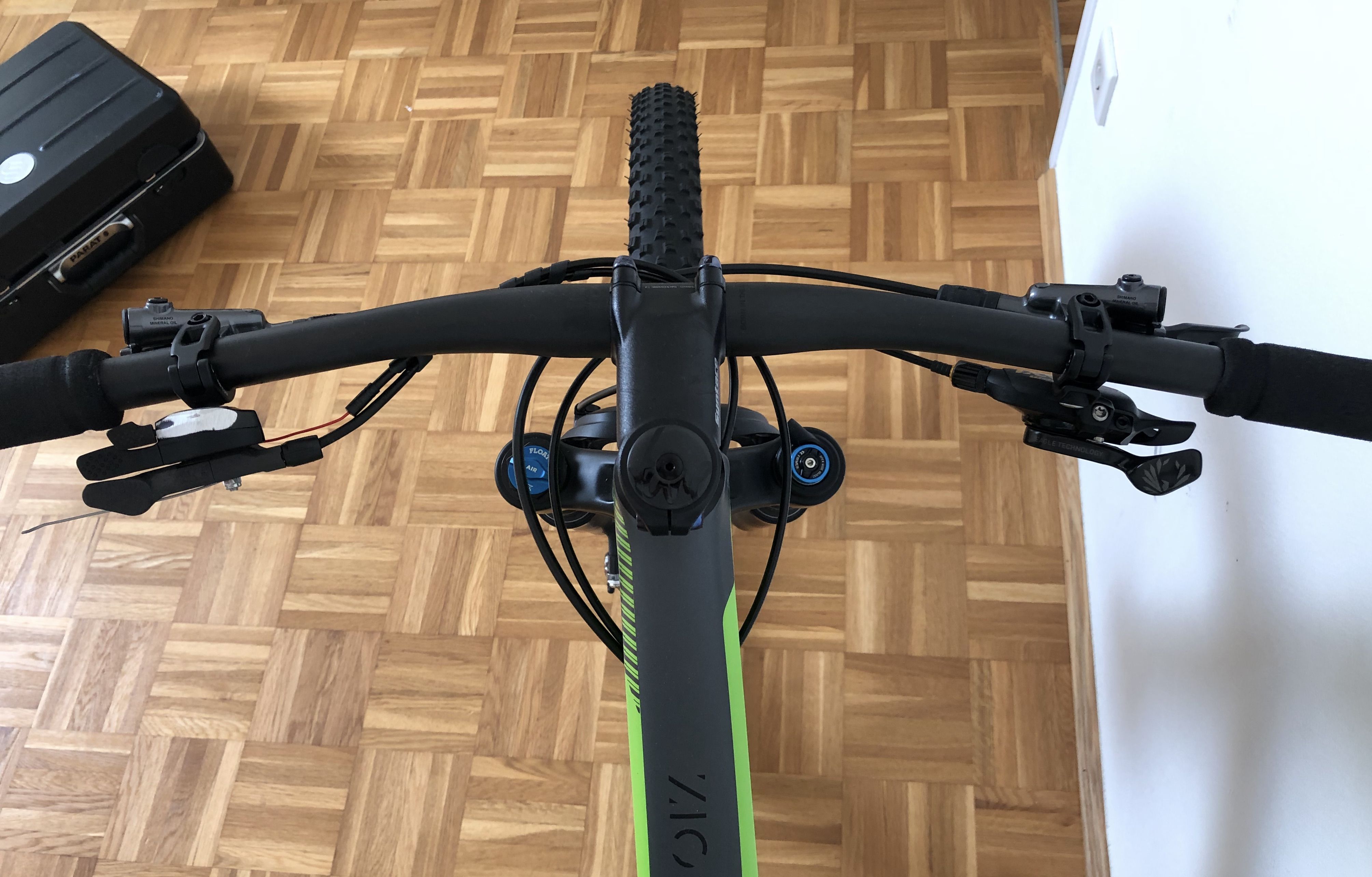

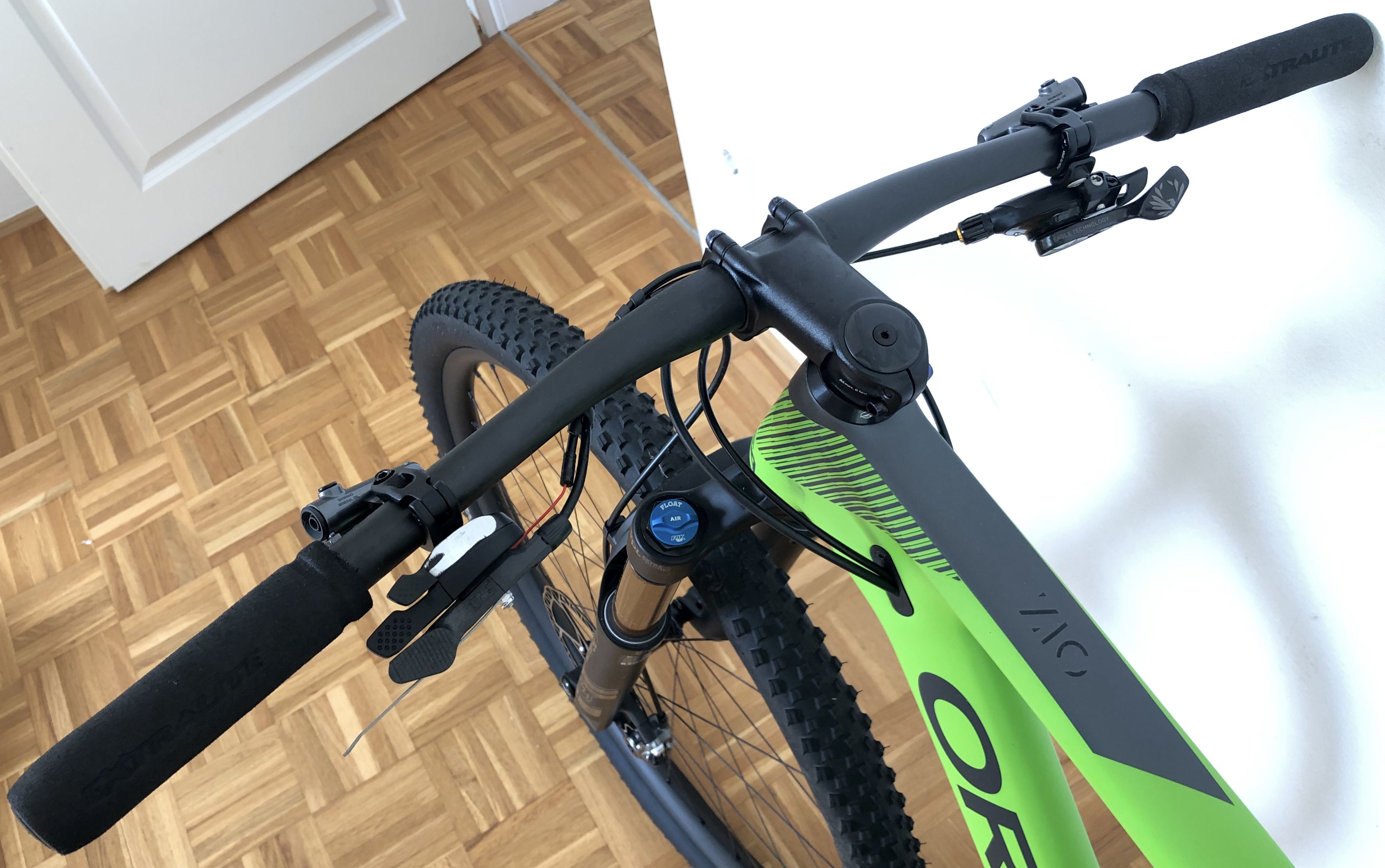

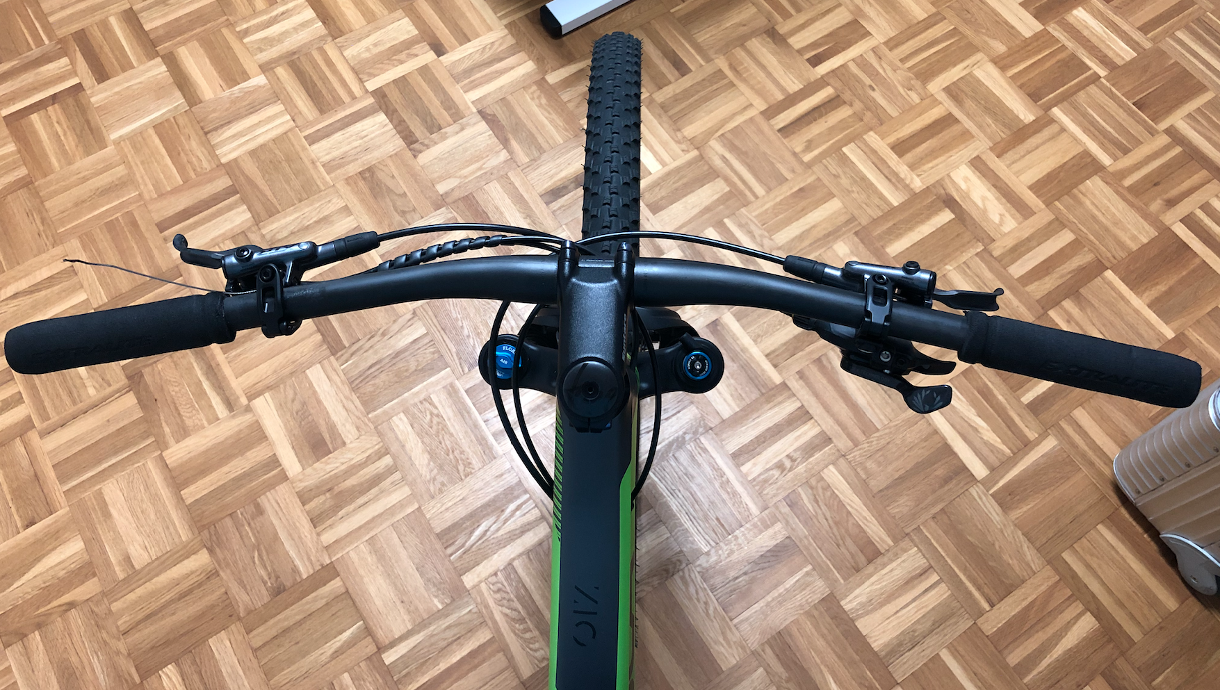

Wird wohl ziemlich sicher auf eine 400er rauslaufen (Mindesteinstecktiefe der Sattelstütze laut Orbea 110 mm, wenn ich mich nicht täusche) - teste doch einfach mit der vorhandenen ...
Definitiv zufrieden - montiert und vergessen. Nachdem mir 750-760 mm zu breit war, hab ich links wie rechts 20 mm gekürzt und jetzt passt alles. Anbei zwei Bilder, die vielleicht zeigen, wonach du suchst (Hebel sind aktuell nicht festgezogen und entsprechend falsch positioniert):
Anhang anzeigen 865963 Anhang anzeigen 865964
Ja das hört sich gut an, bin immer noch auf der suche nach einem Lenker kann mich aber irgendwie nicht entscheiden.
Vielen Dank, die Fotos sind super.
Gruß Sebastian
Ja, das Problem kenne ich ... hat bei mir auch etwas gedauert und müsste ich mich heute nochmals entscheiden, wäre es wieder so :)
Den Lenker fände ich aktuell - aufgrund des möglichen Negativ-Rise - ganz interessant: BIKE AHEAD COMPOSITES Lenker THEflatbar Carbon MTB (gibt's in 8,5°, 10° und 13°). Und der Gemini Pröpus will irgendwie auch nicht ganz in Vergessenheit geraten :D
Dabei seit
6. Juni 2009
Punkte Reaktionen
3.522
Ort
Duisburg
Haha
Bei mir ist es der Backsweep Winkel.
Habe jetzt 9 Grad, aber das ist irgendwie nicht optimal. Die frage ist jetzt weniger oder mehr Backsweep.
Alex85_Rgb
just for fun biking
Dabei seit
12. September 2016
Punkte Reaktionen
611
Ort
Regensburg
Würde den Backsweep nicht isoliert sehen sondern in Abhängigkeit von anderen Dingen wie z. B. Usweep (aus Backsweep kann Upsweep werden und umgekehrt), Griffe und ggfs. Sitzposition insgesamt --> nicht so einfach das ganze (aktuell tendiere ich auch wieder zu weniger als 12° Backsweep) ;)
verstehe nicht wie 0 mm / - 9.5 mm zustande kommen sollen.
Jeder Hersteller misst auch hier wieder anders - im Prinzip kannst du den Lenker 9,5 mm absenken oder eben "anheben" indem du ihn umgedreht montierst (natürlich weiterhin zu dir gerichtet :D). Andere Hersteller geben hier +/-5 mm Rise an, was im Ergebnis (fast) das gleiche ist :daumen:
