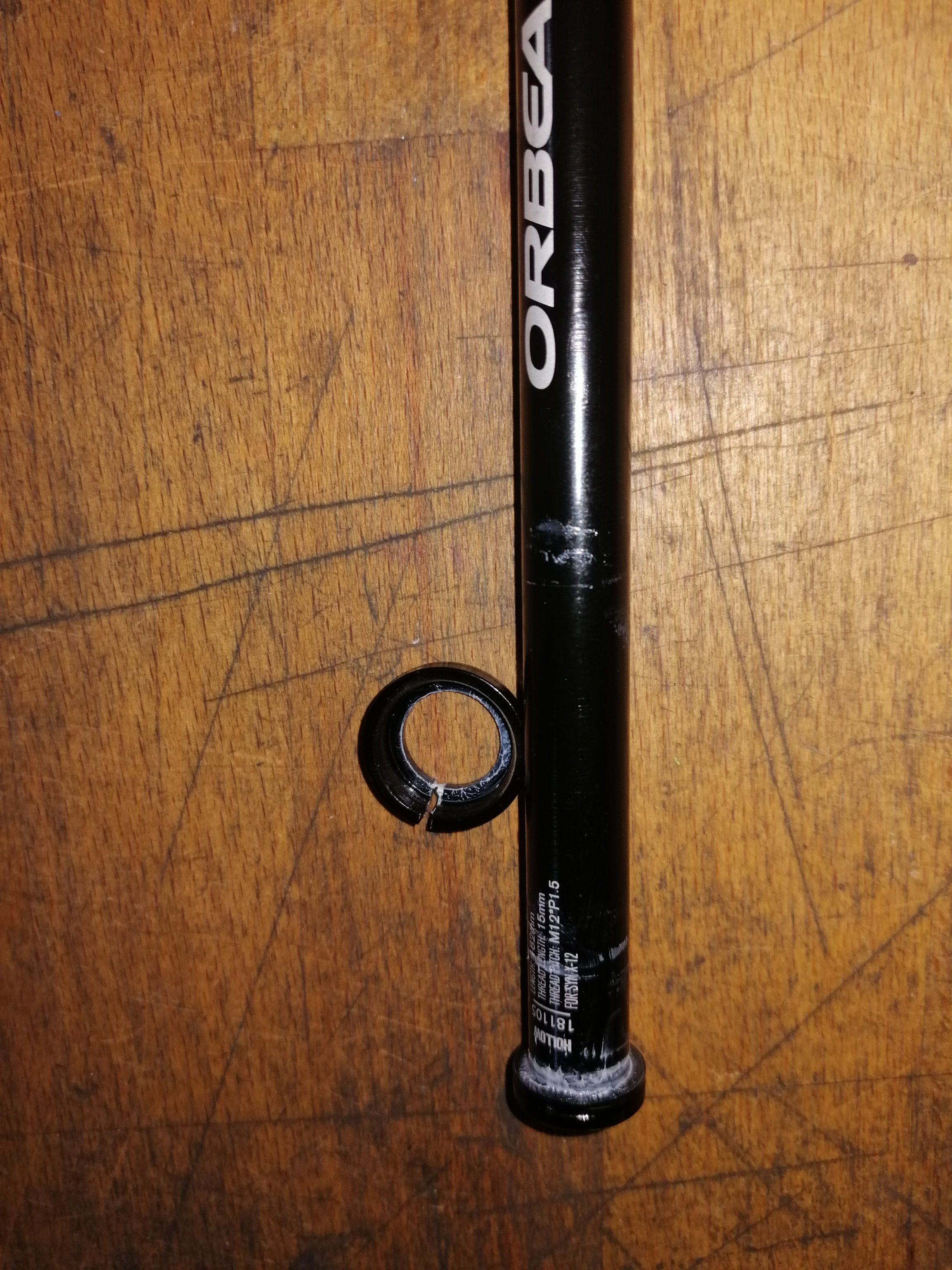

Der Halter ist ein Minoura Vergo, also im Grunde nur eine Aluschiene. Der hat zwar eigentlich nur Aufnahme für Schnellspanner und/oder 15x100 mm Steckackse, aber die 110mm gehen auch. Hab mir ´ne simple kleine Kunstoffhülse geschnitzt und als Ausgleich genommen.
Hallo, na dann sei so nett und fotografiere bitte die Kunstoffhülse und poste es hier rein, will mir das auch basteln.....danke im Voraus. :anbet:

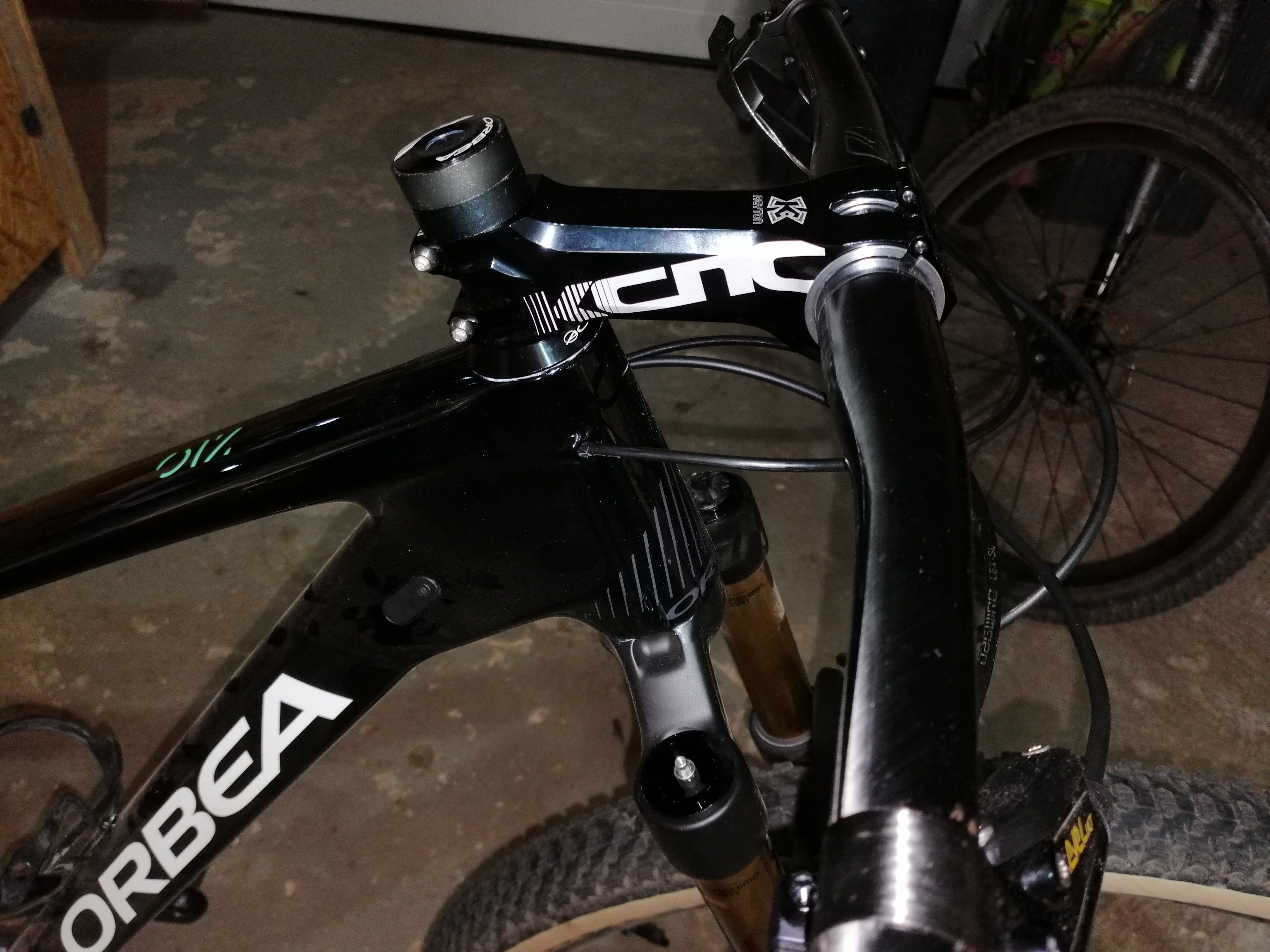

Bin beim Thema Vorbau Bissi am verzweifeln....
Mir will keiner so recht gefallen...
Intend ist zu kurz
EXTRALITE zu weich

was soll er denn da extra zeigen?
der träger simuliert eine 15x100 mm nabe. zur befestigung wird die original steckachse der gabel benutzt.
was passiert, wenn man eine 100 mm nabe in einer 110 mm boost gabel verbaut? sie hat spiel. -> und da sind wir dann bei der kunststoffhülse.
Ja, manchmal muss man eben doppelt erklären....der Gedankenfehler ist somit beseitigt.

Optik
Das Weiß passt wirkt aber von der Größe KCNC etwas zu viel da fast so groß wie am Rahmen das Orbea am Unterrohr.
Alternativ FSA K-Force ligt gibt es in verschiedenen Längen und Grad wäre optisch annehmbar Gewicht aber schwerer.
Möglichkeiten -20° oder - 12° bis zu 6°

PRC fahre ich gerade wäre auch optisch annehmbar was mir aber am Schriftzug da nicht gefällt das er pro Seite einmal Spiegelverkehrt nach oben oder unten zeigt.
https://www.mcg-parts.de/article/vorbau-prc-st2-17-10716

Irgendwie dazwischen würde ich sagen - ist anhand der beiden Bilder aber auch schwer zu sagen ohne das Rad im gesamten zu sehen. Kann dein Problem aber sehr gut nachempfinden. Der FSA dürfte wohl besser passen oder gleich einen Gemini Pröpus ;)
