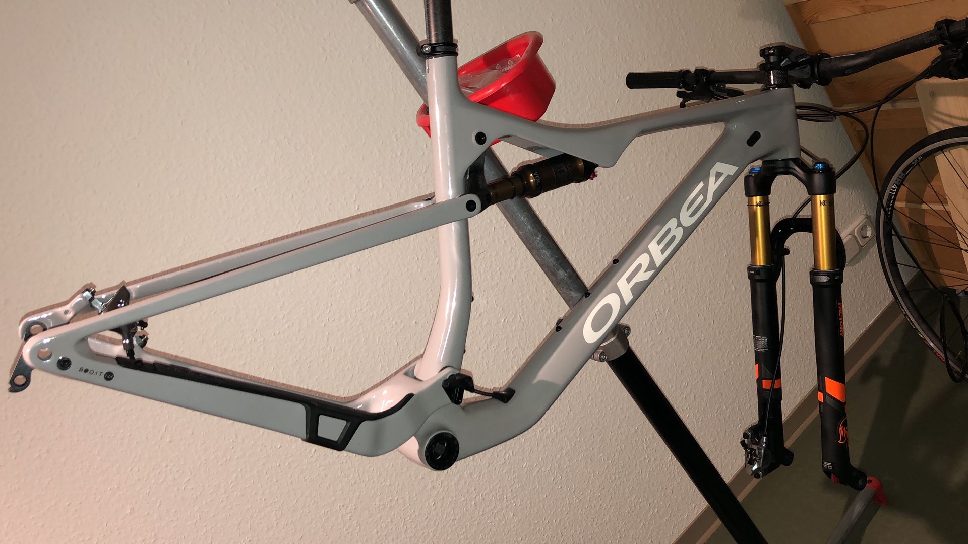

Hi,
das Bild ist entstanden, nachdem ich das Bike kurz vorher aus dem Karton befreit hatte. :)
Die Stütze steckt 1 cm drin und der Sattel ist aufgelegt.
Aktuell sieht es so aus:
Schön geil oder?
Da kauft man sich ein komplett fahrfertiges MTB und zerlegt es erst mal komplett um es dann wieder neu auf zu bauen:lol:
Uns, Männer muss man mal verstehen:daumen:

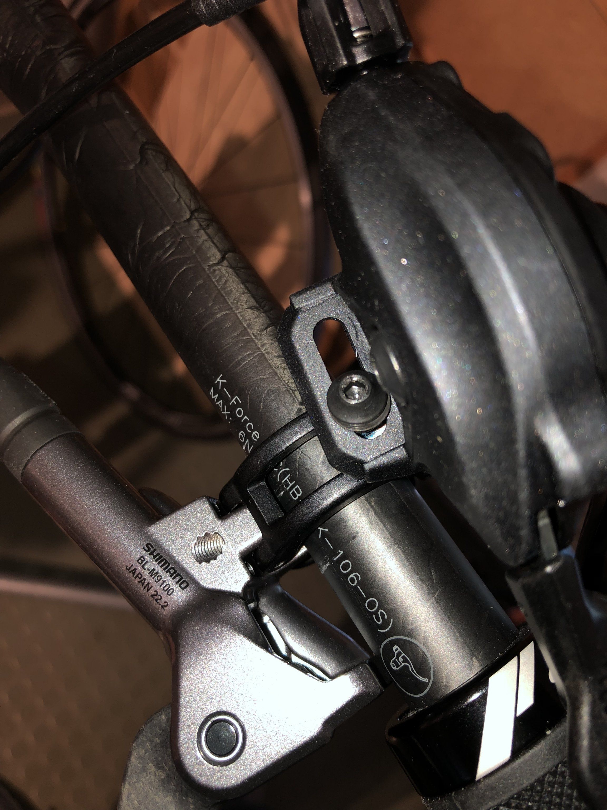

Wie bekommt man den shifter ab? Schraubenkopf ist schon fast rund.
Sollte eigentlich unauffällig rausgehen. Evtl. (hoffentlich nicht) hat sich die Schraube verkantet in den letzten zwei Gewindegängen(?) - vielleicht hilft dir ein Bild der Schraube und des I-Spec II Nutensteins (bei I-Spec EV welches du hast ist der Nutenstein lediglich etwas länger):
Sehr schicke MyO-Konfiguration übrigens und viel Erfolg/Glück bei der Schraube! :daumen:

Hi!
Danke für deine/eure Antwort/en.
Das unterbrochene Gewinde ist eigentlich dafür gedacht, dass die Schraube nicht verloren geht.
Kenne das vom Lotus Hardtop.
Ich habe die 9100er, müsste dann doch eigentlich eher II sein?
Aber ist ja auch egal, muss dann mal mit Torx ran.

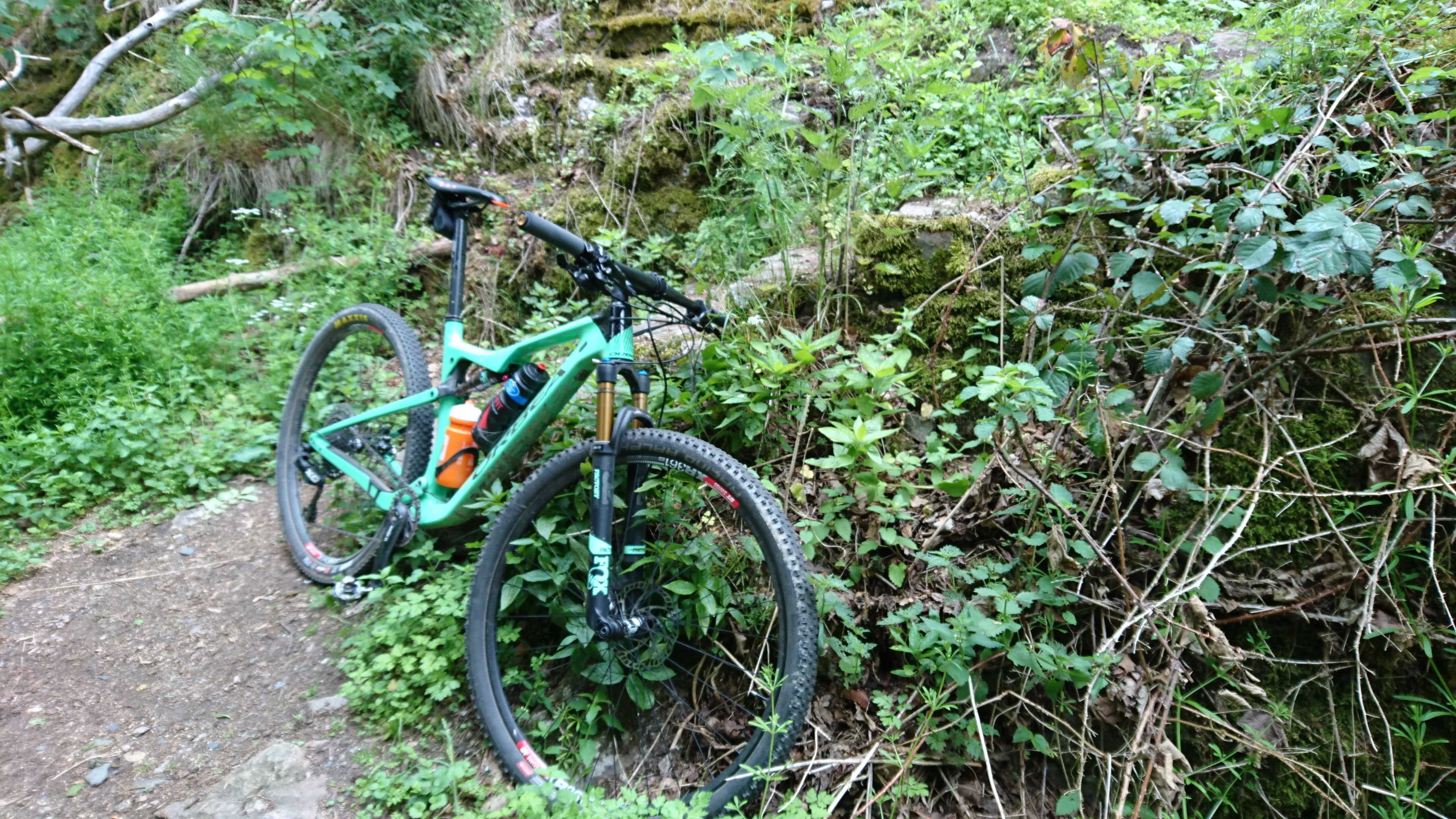

Schön, dass dir/euch die graue Maus gefällt! Habe zwischen grau und grün geschwankt.

Servus Martin,
seit der 9100er Serie ist I-Spec EV der neue Standard bei Shimano, davor war I-Spec II ;) Erfreulicherweise ist I-Spec EV (zumindest einigermaßen) Matchmaker-kompatibel, womit sich deine Frage nach der Befestigung eines SRAM Triggers an der 9100er Bremshebelschelle genau damit beantwortet. :) Ich jedenfalls hab meinen Trigger genau so an der 9100er XTR befestigt ... für den AXS-Trigger müsste das genauso klappen(?)

Hi Alex,
dann noch mal danke!
Hier hast du ja alles genau berichtet https://www.mtb-news.de/forum/t/orbea-oiz-2019-omr.884008/page-2#post-15708643
Habe kein Überblick mehr :anbet:
Dann werde ich wohl auch einfach die Schelle nutzen.
Ich hatte schon Angst wegen der Stylepolizei, aber die Mischung von Shim und SRAM gibt's ja von Werk ab. :hüpf:

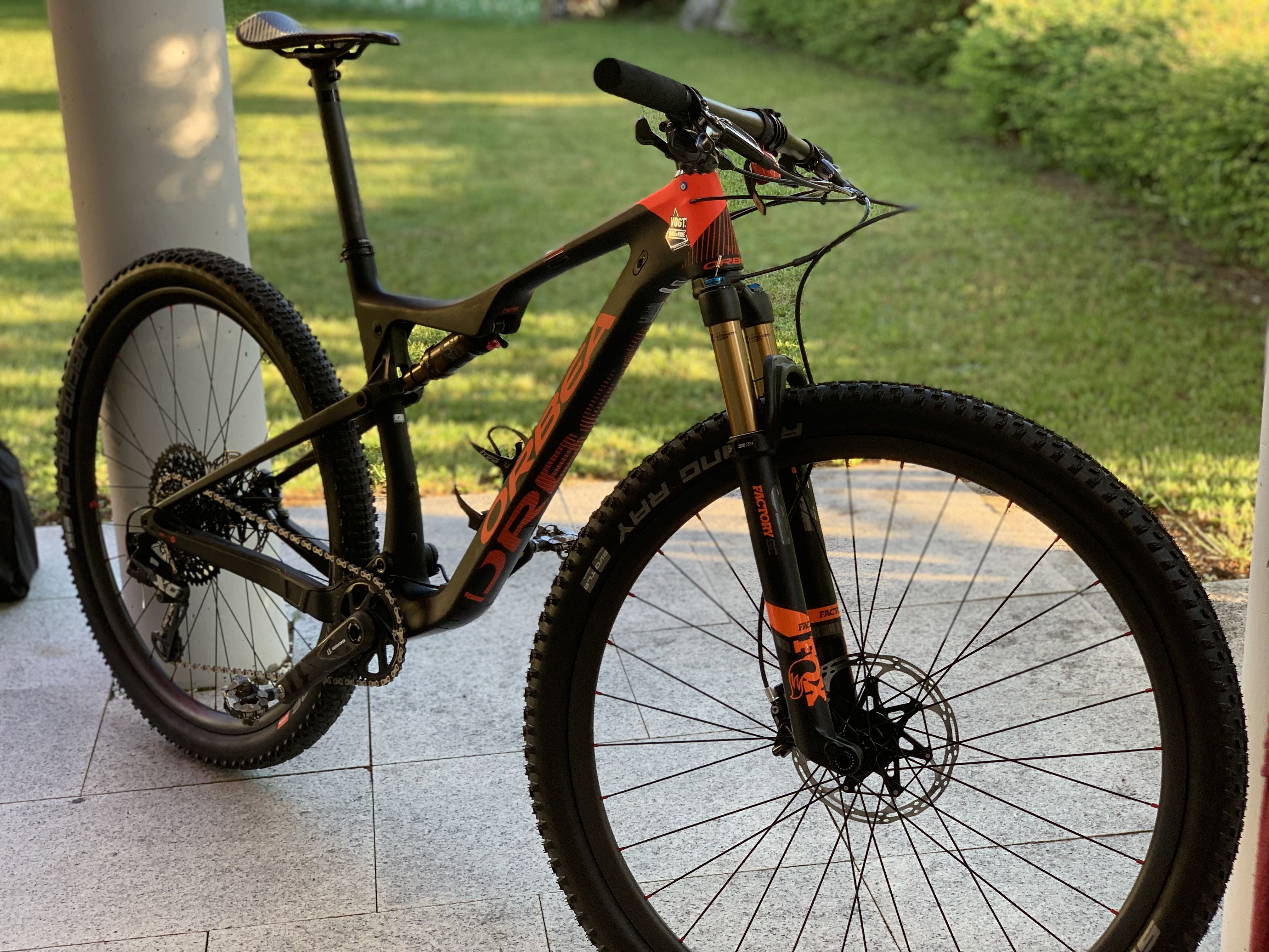

750er Lenker gab es noch Spontan
Neue LR mit 25,5 innenweite (Kon-Q-renZ Evolution)
2,25er SnakeSkin Reifen RAY622g /Ralph638g NoTubes Felgenband Tune Ventile
(Bild 1181g nur LR ohne Band/Ventile/Reifen)
Bin jetzt bei 9,62kg (Kofferwaage)
Cooler, unauffälliger Lenker - bin selbst sehr zufrieden damit (gekürzt auf 710 mm) ...
:daumen: äußerst sinnvolles Upgrade! Gewicht Top!

Top! Am meisten merken wirst du die Laufräder und Reifen, alles weitere ist mehr nice to have. Die Kunststoffschrauben kommen mir ebenfalls bekannt vor :D :daumen: Mit dem Kassetten- und Kettenwechsel kommst du Sub 9.5 schon sehr nahe, mit XPedo-Pedalen (M-Force 8 Ti) wird's dann evtl. sogar Sub 9.4. Spätestens mit anderen Bremsscheiben, wobei meine durchaus positiven KCNC Razor (180/160) Erfahrungen mit der 9100er XTR Bremse (und meinen 66 kg) entstanden sind. Da du die SRAM-Bremse und Größe L fährst (somit vermutlich mehr als 66 kg wiegst), könnte das anders aussehen - einen Versuch wär's evtl. wert (gib den Scheiben aber ein paar Ausfahrten Zeit).

@jff-biking habe viel Übernommen von dir Danke vielmals.:daumen:
Xpedo und KCNC Razor werde ich mir näher anschauen. o_O (wiege 80Kg)
Bin gespannt wie sich‘s mit den neuen LR/Reifen fährt.
Original zustand Mavic/Maxxis war schon TOP !!!:i2:

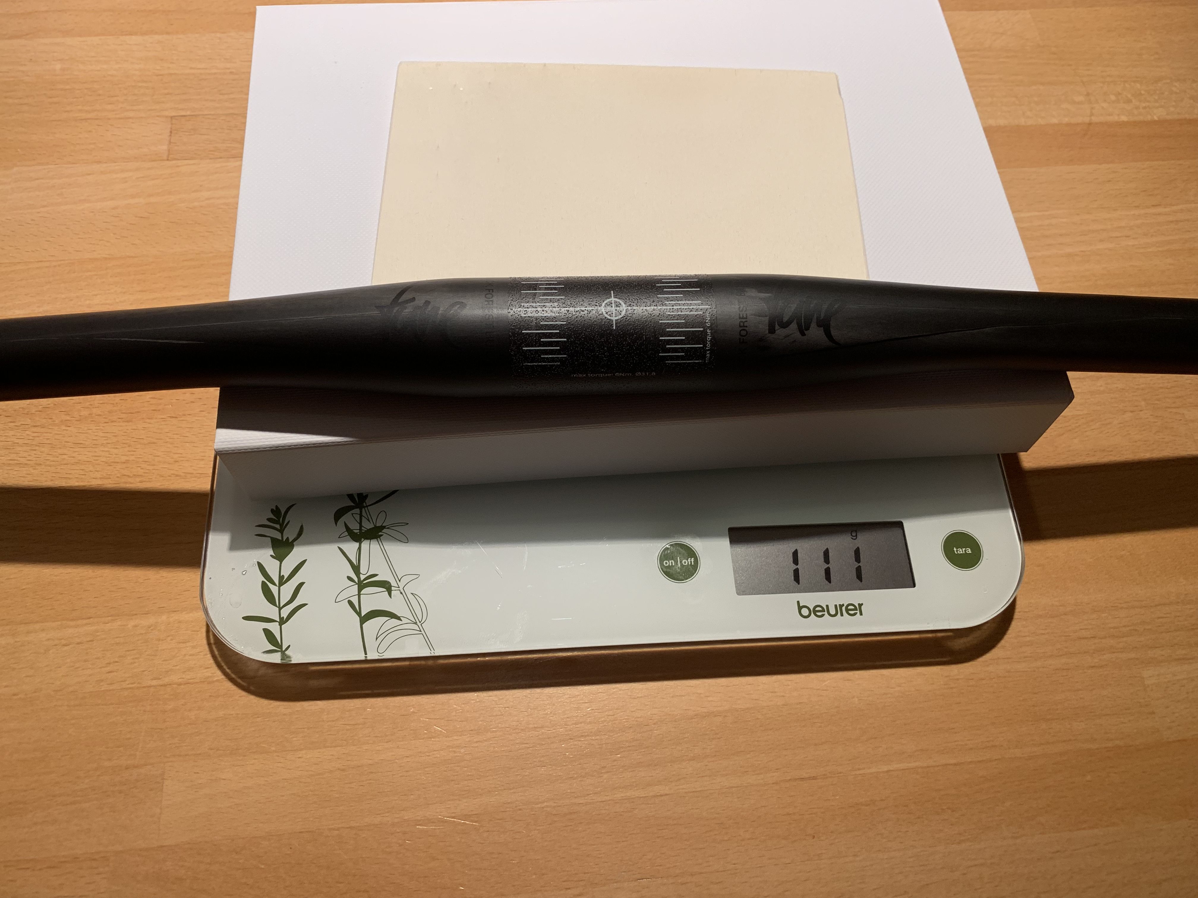

Habe einen Darimo bei mir am Bike. Habe mit den direkt bei Darimo machen lassen. Da kannst du sagen wie breit (meiner 760mm) und ob er etwas verstärkt werden soll etc. Habe meinen auf Trailbereich auslegen lassen (128g).
Qualität is super. Nur die Montage is etwas schwer da keine Indikatoren in der Mitte des Lenkers sind. Heißt also immer wieder messen ob er in der Mitte ist etc.
