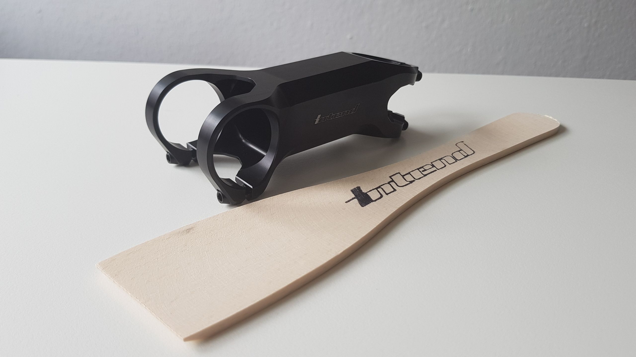

Mach mal ein Bild im montierten Zustand
Liegt noch unverbaut zu Hause. Musste erstmal die RR für Bimbach und Stilfserjoch richten.
Werde den Intend wohl nächste Woche verbauen.
Habe ne bessere idee:aetsch:
Schick mir ihn mal und ich teste ob er ok für mich ist:winken:
Mache dann auch direkt Bilder für alle hier:lol:
