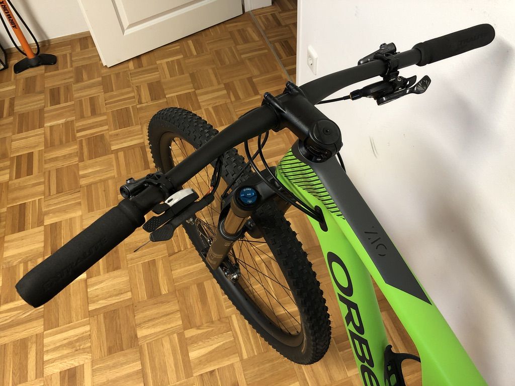

Ich hab jetzt den Zugversteller am Fox Lockout des Dämpfers ausgebaut und siehe da, der Hebel ist um einiges leichtgängiger. Keine Ahnung warum, aber mit durchgänigem Kabel ist es besser. Weiters blieb auch manchmal der Lockout hängen, da der Überstand vom Seil am Dämpfer nicht perfekt verlegt werden kann. Ich habs jetzt ganz eng abgeschnitten und mit etwas Lötzinn gegen aufspleißen gesichert. Auch damit geht der Lockout wieder leichter. Das Twistlock verbau ich jetmal nicht. Das Fahrwerk funktioniert auch offen spitze.
Gewicht aktuell 9,72 mit Garmin, L

Ich bin gerade dabei den Scott Twinloc zu montieren, das haben hier ja schon einige getan. Worauf muss man denn achten ? Der Hebel hat ja einen größeren Weg als der originale, sprich der Dämpfer wird weiter geöffnet ? Kann ich den Twinloc einfach nur so anbauen und gut ist oder muss der Bowdenzug mit etwas Luft verbaut werden so dass der Hebel das erste Stück quasi leer läuft und die Endstellung dann identisch zum originalen Hebel ist oder macht es nichts das der Twinloc den Dämpfer etwas weiter aufzieht?
Die gleiche Frage natürlich auch für den hinteren Dämpfer.
Der Hebelweg ist tatsächlich länger - d. h. aber nicht automatisch, dass auch die Leitung weiter gezogen wird als beim FOX. Bin sogar ziemlich sicher, dass dem nicht so ist (extra dafür gibt es ja die verschiedenen Inserts um die Zuglängen der verschiedenen Hersteller abzubilden). Auch bei der Montage/Einstellung habe ich nichts spezielles beachtet (soweit ich mich erinnere) - Leitungen ganz normal gespannt, weder zu locker noch zu stark. Hoffe, das hilft dir weiter bzw. idealerweise arbeitet den Twinloc ja bereits (einwandfrei). :daumen:

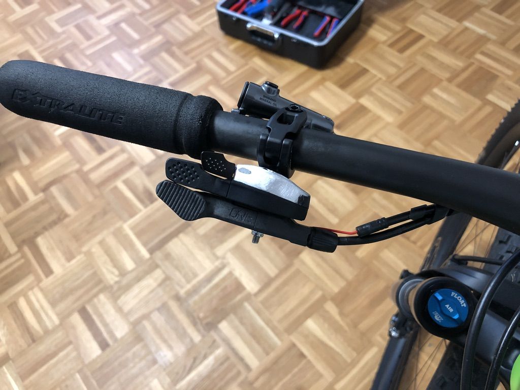

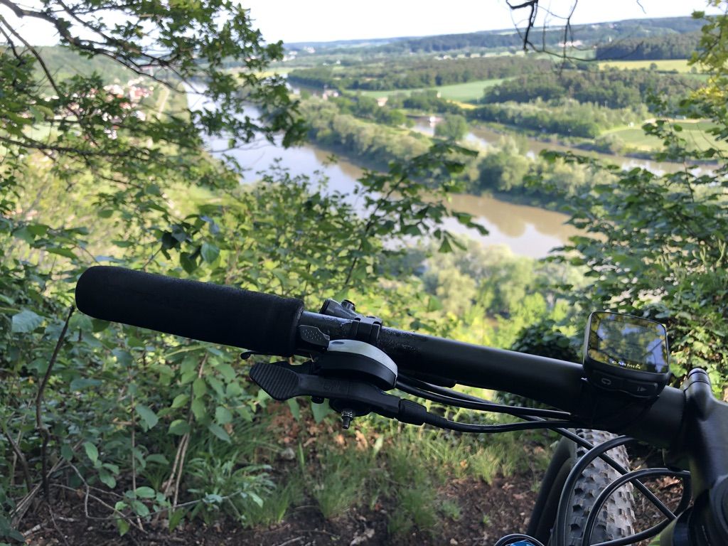

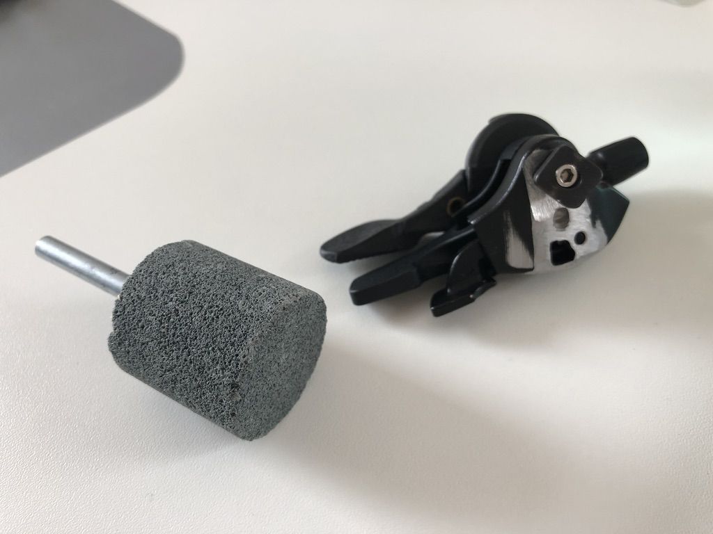

So, nun ist es endlich soweit und mein "Eigenbau 3-in-1-Remote-Hebel" ist montiert und hat sich auch schon in zwei Ausfahrten beweisen müssen (u. a. ein kleiner 56 km Marathon heute Vormittag mit drei Abfahrtspokalen, darunter ein KOM :)):
Im Moment ist das ganze noch in der "Erprobungsphase" und hat deshalb auch noch keinen Feinschliff (im wahrsten Sinne) erhalten und lackiert wird ganz zum Schluss.
Befestigt ist der Remote an der unbearbeiteten Originalschelle der Shimano M9100 mittels einer 40mm M4 Schraube und einem leicht bearbeiteten Nutenstein (Provisorium):
Die Schraube ist natürlich viel zu lang und auch die Muttern weder am einen noch am anderen Ende der Schraube eine elegante, geschweige denn praktische Lösung. Morgen werde ich hierzu eine bessere Lösung testen (Original SRAM Nutenstein mit M5-Feingewinde mittels Helicoil auf M4 Normalgewinde reduziert). Damit kann man dann eine reguläre 30 mm M4 Schraube von unten durch den Remote in den Nutenstein schrauben ohne die Schelle zu öffnen.

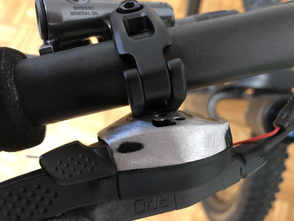

Die entscheidende "Lösung" ist ein 32mm Alu-Schleifstein und die Anbringung an der Shimano I-Spec-EV Schelle (SRAM müsste ebenfalls funktionieren). Selbst wenn man "nur" den Fox Remote von seiner Schelle befreien möchte und ihn direkt an einer vorhandenen Schelle befestigen will, ist das ein denkbarer und eigentlich relativ einfacher Weg.
Am Ende wiegt der 3-in-1-Remote wohl ca. 50g (Schraube und Nutenstein fehlen noch, deshalb kann ich's nicht genau sagen) und ist ergonomisch ziemlich gut zu bedienen (der kugelgelagerte Vario-Hebel besser als je zuvor) mit einer ganz kurzen Gewöhnungsphase!

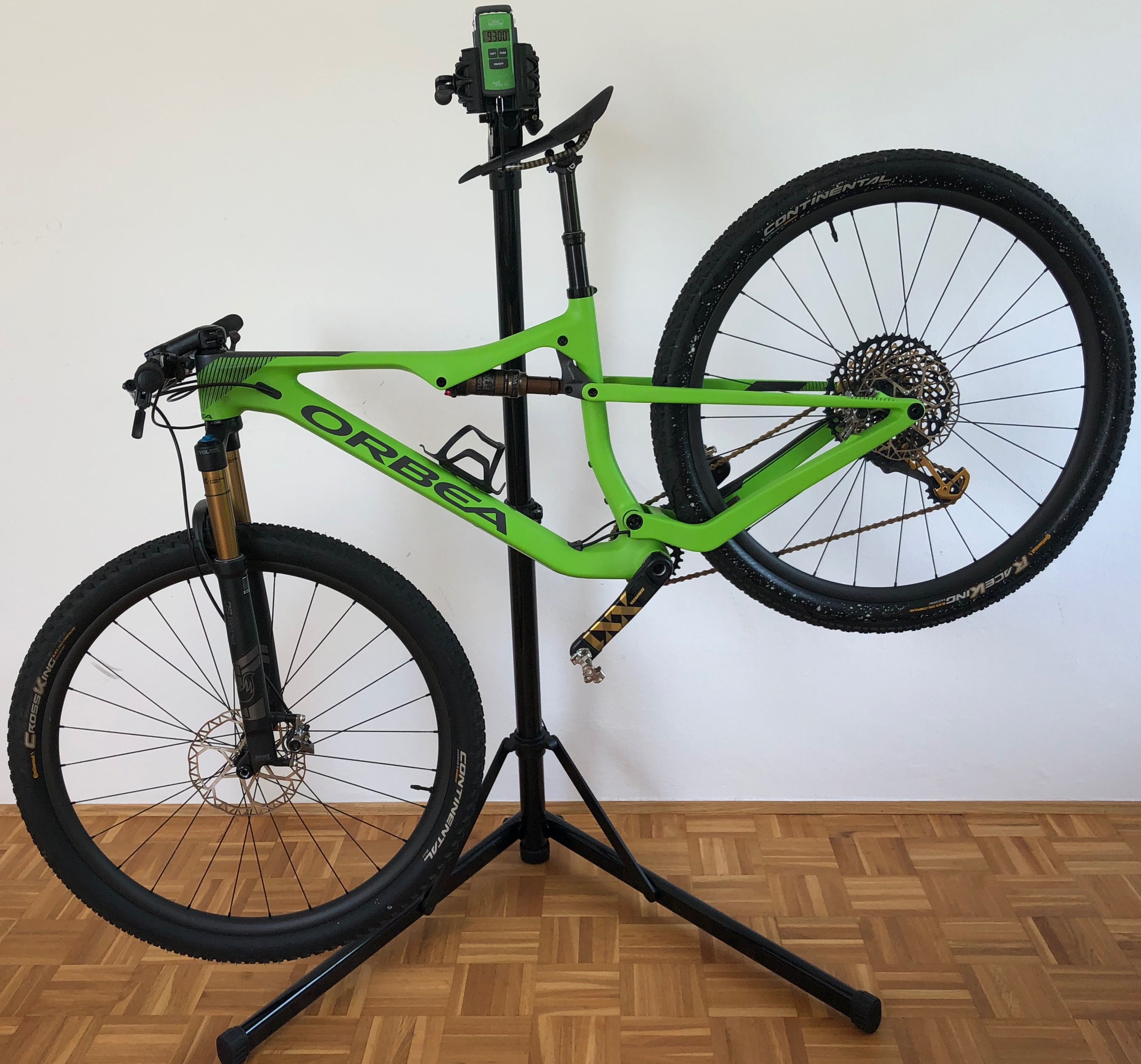

Das ganze Bike (mit 50 ml extra Milch im RaceKing und beide Reifen auf 2 bar aufgepumpt) wiegt nun ziemlich exakt 9,3 kg (schwankt immer zwischen 9290 und 9300 g):
Die Leitung zur Vario-Stütze werde ich noch gegen ein leichtere tauschen, ebenso die zum Schaltwerk. Die Bremsleitung vorne wird noch ein ganzes Stück gekürzt und der neue 3-in-1-Remote erhält eine leichtere und kürzere Schraube ohne extra Mutter. Außerdem fliegt evtl. der Kettenstrebenschutz runter, da dieser schon zwei/drei Einschläge der Kette nicht verhindert hat und im hinteren Bereich nicht fest klebt - er wird dann durch eine entsprechende Lackschutzfolie ersetzt. All die genannten Optimierungen führen am Ende vermutlich sehr nahe an die 9,2 kg. In mir reift zudem noch der Gedanke an einen Gemini Pröpus sowie evtl. eine Piccola (wobei ich mit der XTR UND den Bremsscheiben MEGA zufrieden bin und der Remote-Hebel jetzt endlich an der Shimano-Schelle montiert ist).
Wenn man's drauf anlegt ist SUB 9 praxistauglich möglich mit 120 mm Fahrwerk und Vario-Stütze.
Anhang anzeigen 869637 Anhang anzeigen 869636 Anhang anzeigen 869635

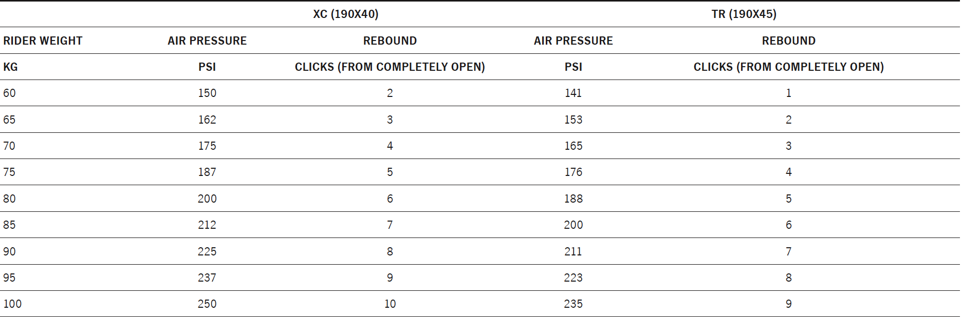

habt ihr euch schon mal die Drucktabelle von Orbea zur Abstimmung des Dämpfers angesehen? Die angegebenen Drücke erscheinen mir viel zu hoch. ich fahr im Moment fast 2bar unter der Angabe.....

SRAM/AVID Nutenstein mit ursprünglich einem M5 Feingewinde reduziert auf M4 Normalgewinde mittels Helicoil:
... steht weder innen noch außen über und hält sehr gut. Hab's dennoch zur Sicherheit noch mit einem Tropfen Sekundenkleber fixiert. Außerdem habe ich den Nutenstein in seiner (Gewinde)länge auf ein Minimum reduziert, sodass der 3-in-1-Remote-Hebel komplett auf der Schelle des Bremshebels aufliegen kann und nicht auf dem Nutenstein.
Mit dem neuen Nutenstein konnte ich nun auch eine 30 mm M4 Schraube zum Einsatz bringen und den Hebel damit an der Schelle befestigen.
Aktuell würde ich es genau so wieder machen (vermutlich auch ohne Vario-Stütze). Benötigt wird im Prinzip nur der im vorherigen Post bereits erwähnte 32mm Alu-Schleifstift sowie ein SRAM/AVID Nutenstein + M4 Helicoil und eine 30 mm M4 Schraube (20 mm ohne Vario-Stütze - wahrscheinlich geht's sogar mit der Original-Schraube des FOX-Remote-Hebels). Ein Schraubstock samt Feile und evtl. Schleifpapier findet sich eh fast in jeder Werkstatt und wenn man dann noch 1-2 Std. Zeit investiert, ist das relativ einfach umzusetzen.
