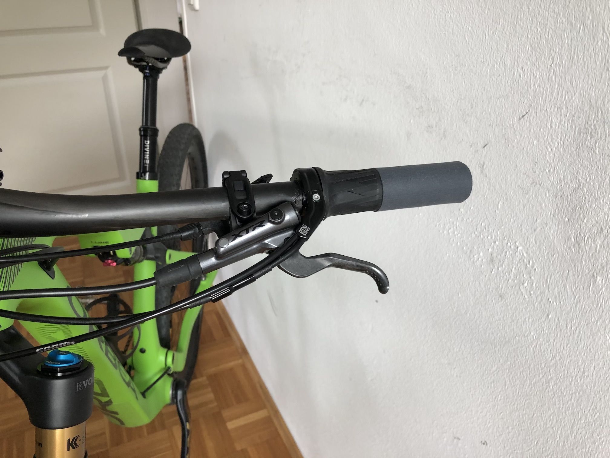

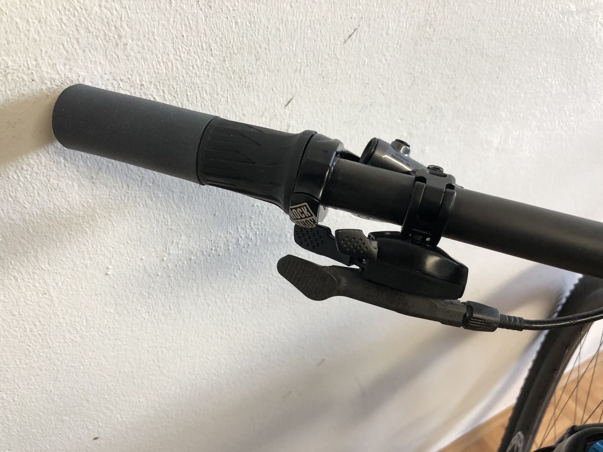

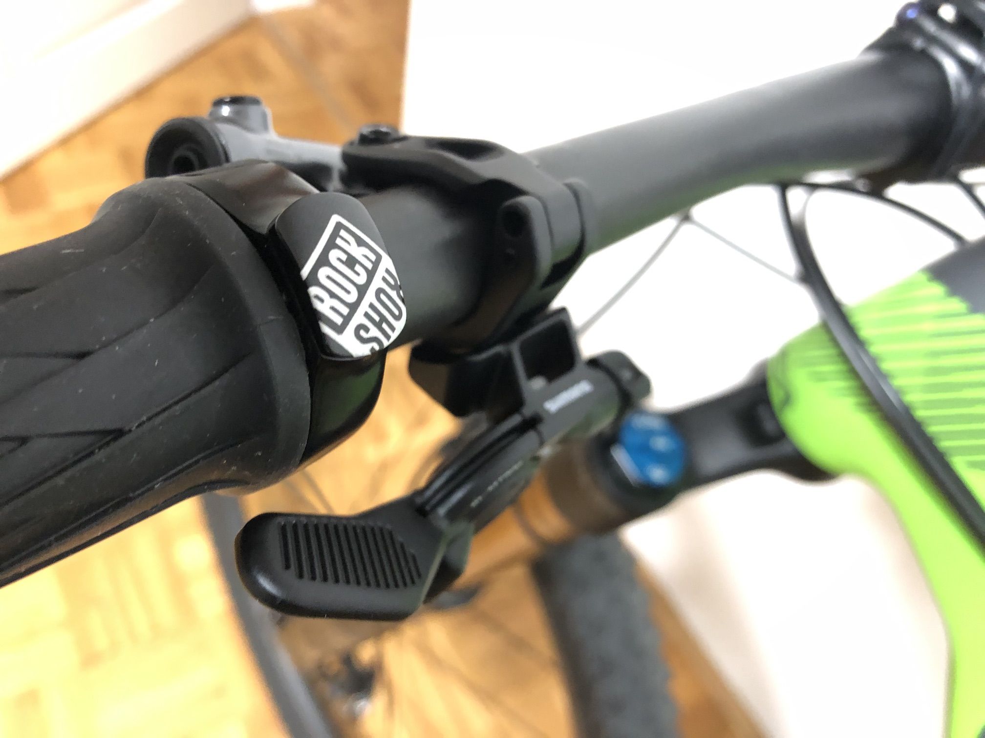

Damit ich nicht nur OT bin: Habe heute den Rock Shox Twistloc das erste mal getestet ... und bin sehr positiv überrascht :daumen:
Aktuell ist zusätzlich auch noch meine Eigenbau-All-in-One-Lösung verbaut, damit ich die Vario-Stütze bedienen kann ... in Kürze kommt hier aber auch noch was anderes ;)
Ich dachte, der Rock Shox geht beifox nicht
Wie kommst du darauf? Im Prinzip machen alle mechanischen Remote-Hebel doch nichts anderes als einen Seilzug einzuziehen und wieder freizugegeben (ggfs. in mehreren Stufen). Push-to-Lock oder Push-To-Unlock ist egal - entscheidend ist, dass der Seilzug weit genug eingezogen wird und das sind bei Fox und Rock Shox jeweils ca. 10 mm. Aus meiner Sicht ist der Rock Shox Twistloc dem Fox aufgrund des geringeren Kraftaufwands ergonomisch überlegen. Meine All-in-One-Lösung war/ist in Bezug auf die Position der Hebel und infolgedessen ergonomisch für mich eigentlich sehr gut, nur dass der Fox Remote gelegentlich nicht sauber einrastete (beim Öffnen).

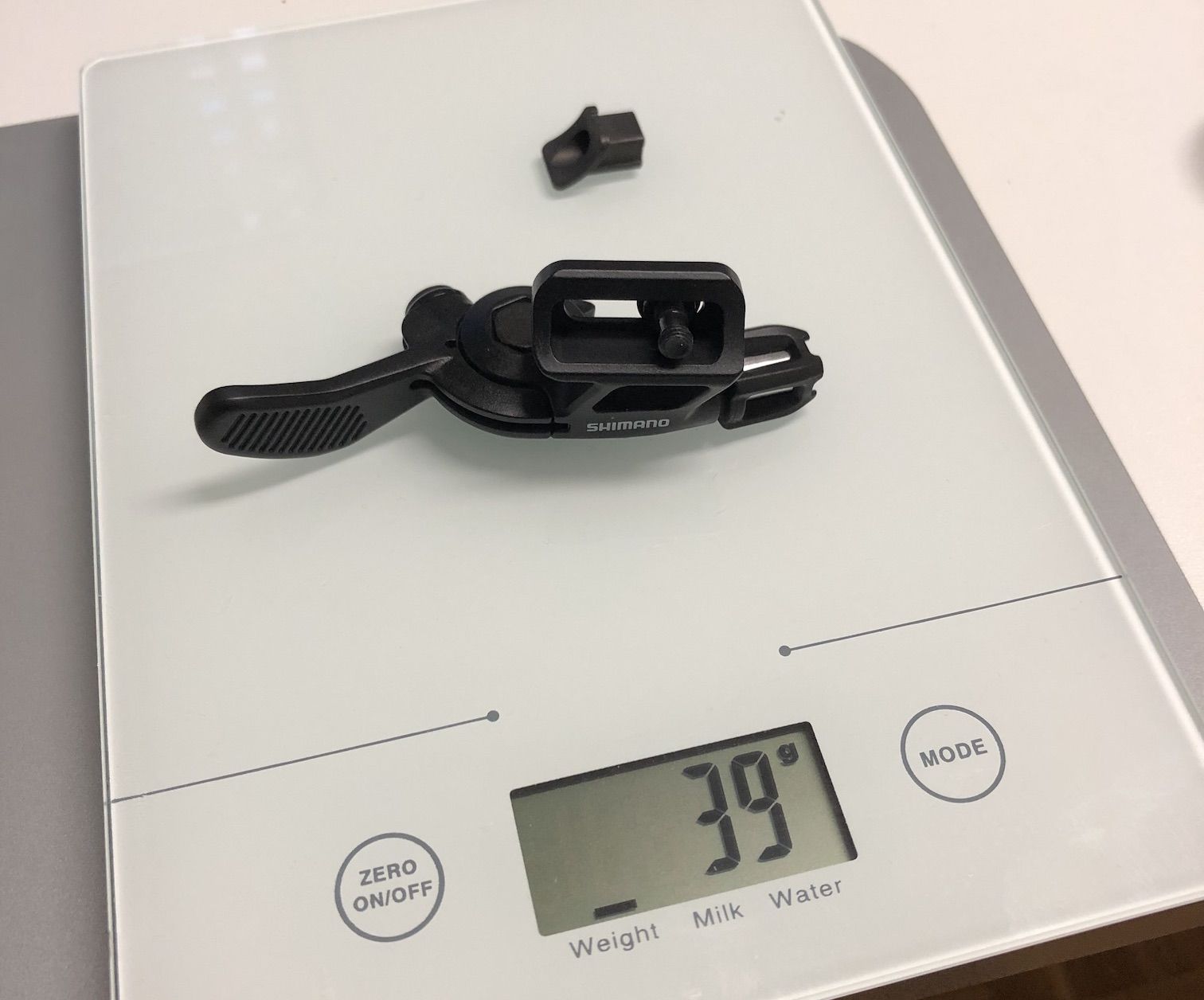

Hier kommen für mich mehrere in Frage:
  • OneUp v1 inkl. Matchmaker ca. 35g (nur noch schwer zu bekommen - hab ihn in den USA bestellt)
  • Shimano MT-800 ca. 39g (nur 7 mm Hebelweg, sollte aber reichen - außerdem perfekte Kompatibilität zum Bremshebel)
  • VECNUM tricLOG mit sensationellen 17g zzgl. ca. 10g für den Matchmaker-Adapter
  • Bikeyoke Triggy mit ca. 26g zzgl. ca. 10g für den Matchmaker-Adapter
Den Shimano hab ich testweise schon mal montiert, würde passen - auch zum XTR-Schalthebel rechts. Damit wäre das gesamte Cockpit Shimano (bis auf dem Twistloc) und so "clean" wie möglich ...
Mein Favorit ist (aufgrund des geringsten Gewichts und der aufwendigsten Fertigung, CNC) allerdings der Vecnum, den ich aber noch nicht testen konnte ...
