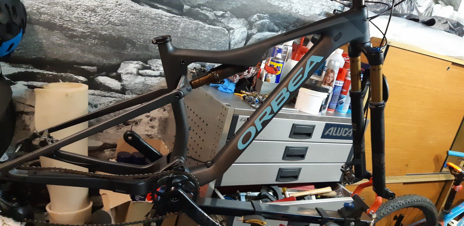

Wer von euch hat den "bescheidenen" 3-fach Remote Fox Hebel umgebaut oder aber ganz des Lenkers verbannt? Und was stattdessen verbaut? MMn. funktioniert dieser 3-fach Remote Hebel von Fox mäßig bis saumäßig und die Kabelanlenkung am Lenker selbst ist total beschissen!!
Lösungen für 32SC + Dämpfer?? :)
