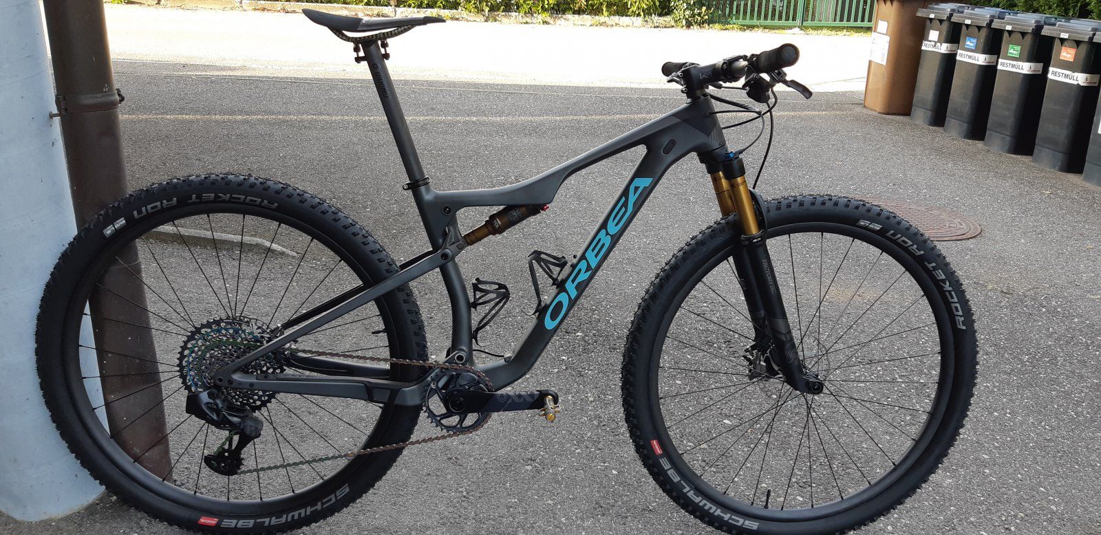

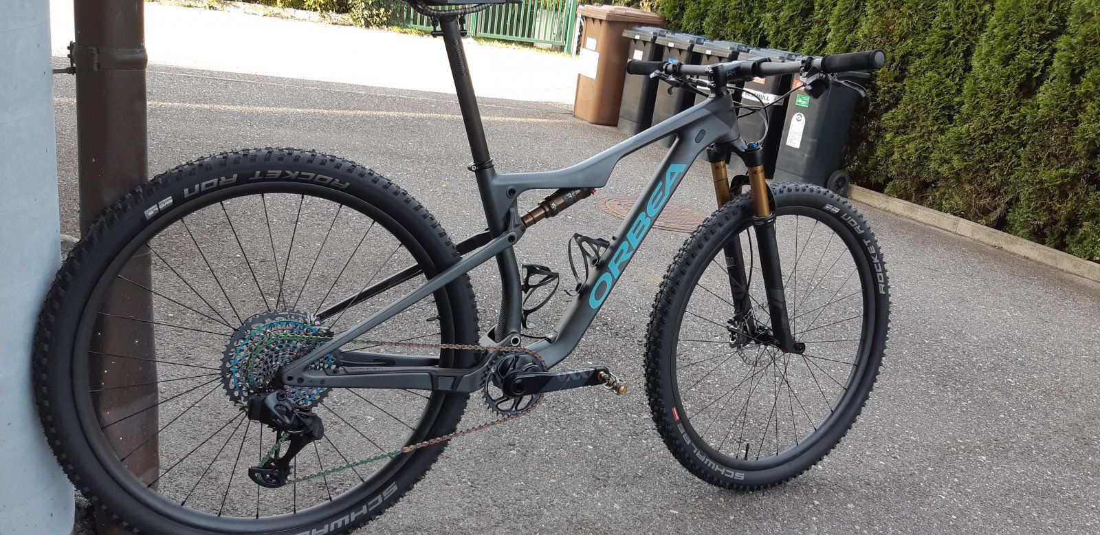

So, mein Bike ist fertig und die erste Ausfahrt hab ich auch hinter mir. Ich muss sagen ich bin froh das ich das Spark RC verkauft habe, das Oiz geht ab wie eine Rakete ✌
Geändert habe ich zum Serien M-Ltd noch folgendes
Laufradsatz: Slowbuild SMCI 25/ Dt Swiss 240 SP
Sattelstütze: Darimo T1 Loop
Lenker: Darimo
Vorbau: Newmen SL
Sattel: Tune Speedneedle Alcantara
Bremscheiben: Ashima Ultralight 160mm
Reifen: Rocket Ron LS 2,25
Gewicht: 8,81 inkl Pedale und 2 Flaschenhalter
