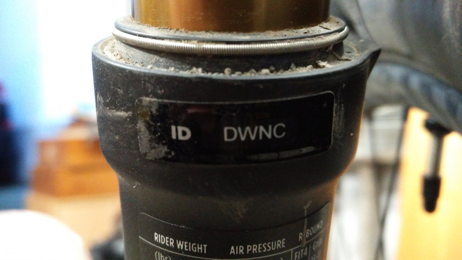

Darum habe ich nach der ID der Gabel und des Dämpfers gefragt.
Denkst Du noch dran?
Biddeschön :bier:
Und das steht bei der ID da. Das heißt laut fox ist es eine 2pos Gabel aber der squidlock "simuliert" die mittlere Stufe.
2020, 34, K, FLOAT SC, 29in, F-S, 120, FIT4, Remote-Adj, Psh-Unlk, 2Pos, (10pm CP), Matte Blk, No Logo, 15QRx110, 1.5 T, 44mm Rake, OE
