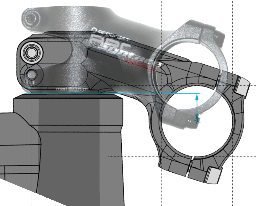

Ja, den hatte ich schon mal ins Auge gefasst ... dann aber wieder verworfen und mich zwischen Newmen und Syntace zunächst mal für ersteren entschieden (unter Berücksichtigung des RAD und RAAD ).

@taunusteufel78 Hab das hier ja explizit hochgeladen um Tipps und Hinweise zu bekommen Dass es relativ gedrungen ist von der Sitzposition sehe ich ähnlich (hab mich da wie geschrieben am RAD nach Lee orientiert). Sattel weiter nach vorne wurde ebenfalls schnell umgesetzt ... bleibt ggfs. noch ein längerer und tieferer Vorbau. Was wäre dein Tipp?

Bin dem weiter nach vorne gestellten Sattel wirst du jetzt noch aufrechter sitzen. Ich könnte mir vorstellen, dass ein Vorbau von mind. 100mm und -25 Grad in die richtige Richtung geht. M scheint mir die richtige Wahl gegenüber S gewesen zu sein. Ich frage mich ob der Sattelverstellbereich ausreicht, so weit wie du hinten warst. Hat die Stütze ein Setback?
80mm Flatforce drauf und dann sollte es passen. Der 60er fährt sich sicher gut, aber so richtig Spannung bekommst du damit nicht in den Rücken (und Druck aufs Vorderrad), wenn du wie eine Kerze auf dem Bike sitzt.
Ja, denke auch, dass M schon ganz gut passt ... den kurzen Vorbau und damit den Verlust einer gestreckten Sitzposition habe ich ebenfalls sehr bewusst gewählt um hier die RAD und RAAD Theorie nach Lee zu probieren. Der Vorbau ist aber auch schnell wieder gegen einen längeren und ggfs. tieferen getauscht.

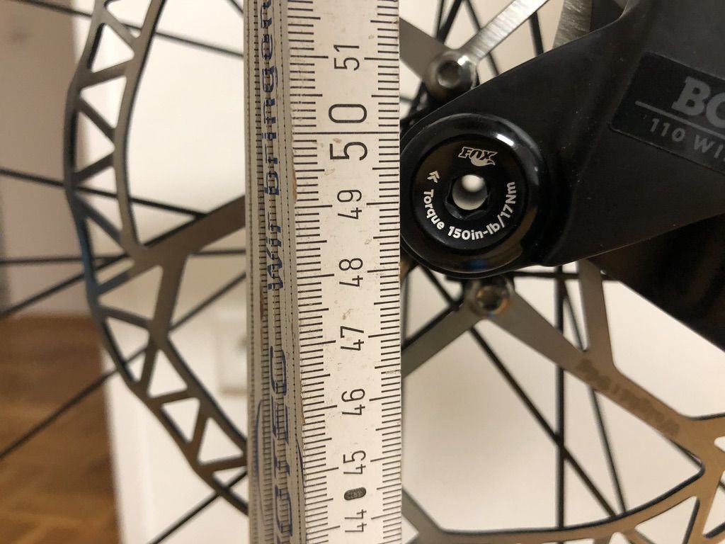

Ist euch aufgefallen das Vorderrad ist auch der Rolle ca.2-3cm höher gegenüber dem Hinterrad.Auf ebener Fläche ist das Cockpit dann schon mal 2-3cm tiefer...
Das ist in meinen Augen das Problem
Top! Danke @KaiGreene
Dachte eigentlich, die Rolle gleicht das durch ihre Bauform aus (die beiden hinteren Rollen, zwischen denen das Hinterrad steht, sind ja höher montiert als die vordere Rolle).
Vorderrad auf der Rolle:
Hinterrad auf der Rolle:
Dürften tatsächlich gute 2 cm Unterschied sein vorne zu hinten ...
