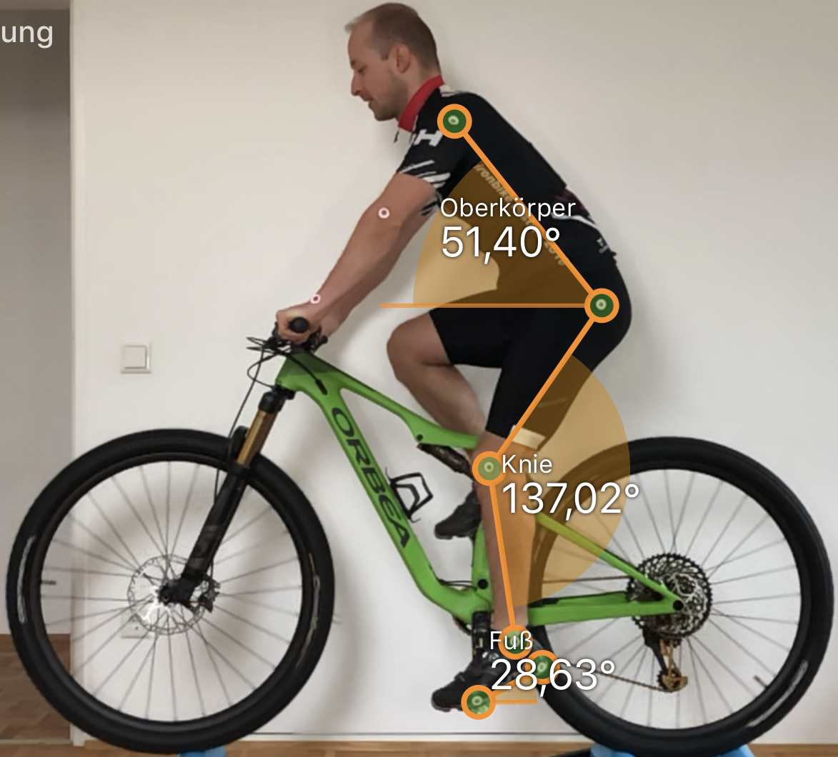

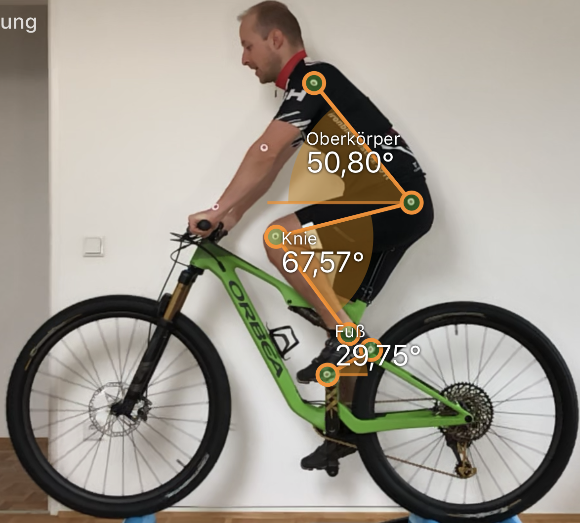

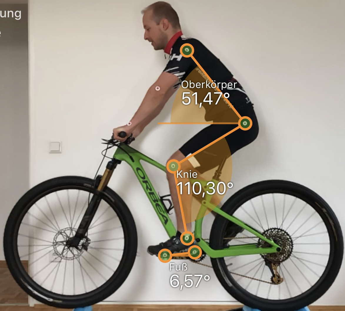

Es geht weiter mit den ersten Aufnahmen zur Sitzposition / Geometrie (Kurbelstellung 0° / 90° / 180°):

@Lateralus ich nutze iOS
@k_star & @FirstGeneration Danke für's erste Feedback :daumen: ... hab ehrlich gesagt noch nicht wirklich viel eingestellt am Bike. Das sind meine ersten Versuche, das ganze nachvollziehbar zu gestalten und idealerweise über's Forum Feedback / Tipps zu bekommen. Evtl. mach ich auch mal ein Fitting beim Rad-Labor - erstmal will ich aber selbst bzw. mit Hilfe des Forum's hier ein Gefühl dafür bekommen.
Wie bekommt man Videos eigentlich besser eingebettet, sodass diese nicht unten abgeschnitten sind?
ein standard seitenverhältnis von 4 zu 3 wählen.
Meinst du, dass ich das Video in einem entsprechenden Format erstellen soll oder dass ich es beim hinzufügen/einbetten entsprechend angeben muss (hierfür habe ich keine Funktion gefunden).
Hmm ... am Handy wird's korrekt (vollständig) angezeigt. Hab mal noch den Link zum Video dazu, falls ich nicht der einzige bin, bei dem es evtl. falsch angezeigt wird.
die gelenkpunkte mit klebepunkten/ stift markieren
Habe Klebepunkte benutzt - ist auf den drei Fotos am Handgelenk und Ellenbogen ganz gut zu sehen.
dass ich den sattel für zu weit hinten und eventuell auch zu hoch eingestellt, sowie den lenker ebenfalls als zu hoch ansehe
Werde verschiedene Variante probieren ... Lenker nennenswert niedriger wird aber nur mit einem FlatForce funktionieren und auch der Sattel ist schon relativ weit vorne

Nur indirekt, zu erkennen über die Skala-Anzeige der einzelnen Winkel - hier kann man ablesen, ob man sich im "grünen" oder "roten" Bereich bewegt. Ich nutze die App wie gesagt primär um ein Gefühl dafür zu bekommen und sozusagen eine Bestandsaufnahme und Vergleichsmöglichkeit zu erhalten.

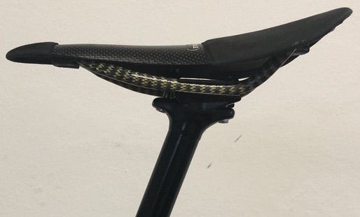

Die 110° Kniewinkel sind eigentlich ok, aber das Knielot passt nicht, du sitzt zu weit hinten.

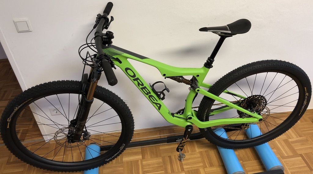

Hab den Sattel jetzt mal ziemlich auf Maximum nach vorne eingestellt:
Vergleich Sattel vorher:
Vergleich Sattel nachher:

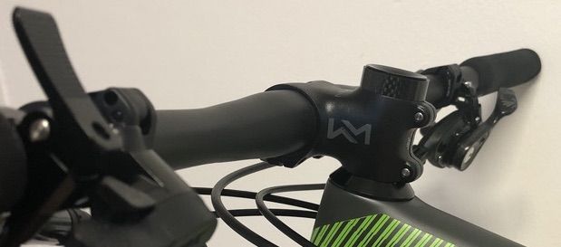

Hier sieht man Lenker und Vorbau recht gut (Lenker nennenswert tiefer ginge nur mit Syntace FlatForce):
weitere Ansichten zum Cockpit bzw. zur Geometrie/Sitzposition:
