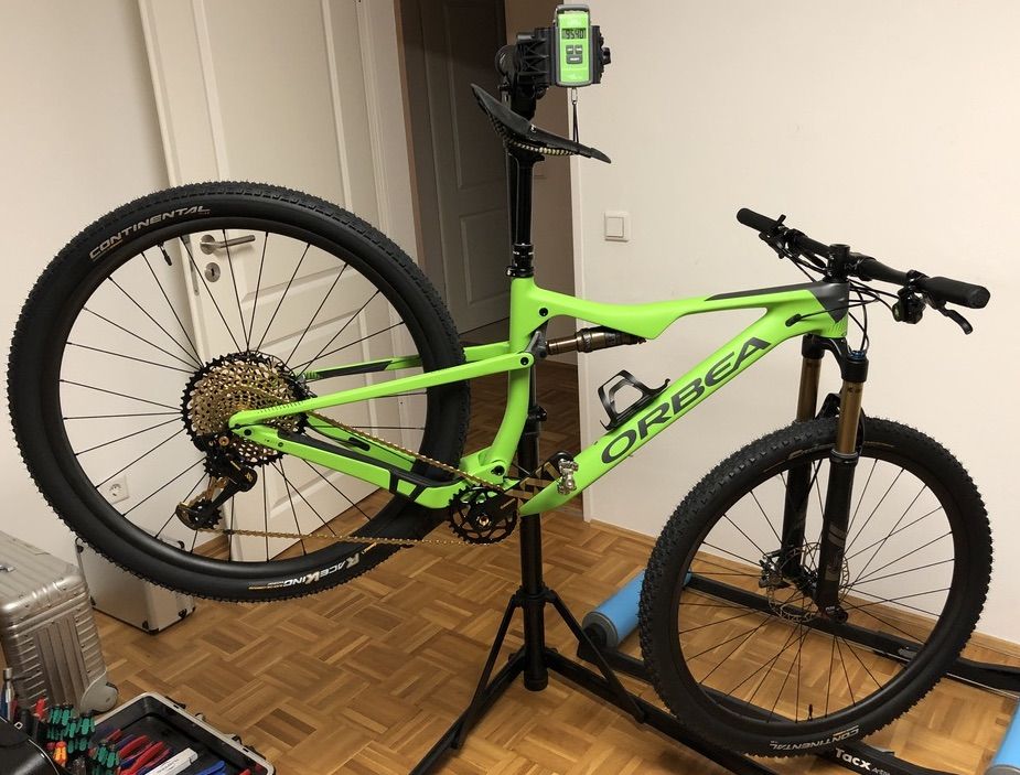

Orbea Oiz Carbon OMR 2019
Hmm du hörst dich an wie meine Frau:hüpf:
Erst mal fertig machen und hier hoch laden....
Die schlimmsten/besten Kritiker sind gleich gesinnte :lol:
Circa -200g (von den Haribos mal abgesehen :D):
Ergebnisbilder gibt's in den nächsten Tagen oder evtl. heute Nacht schon :lol:

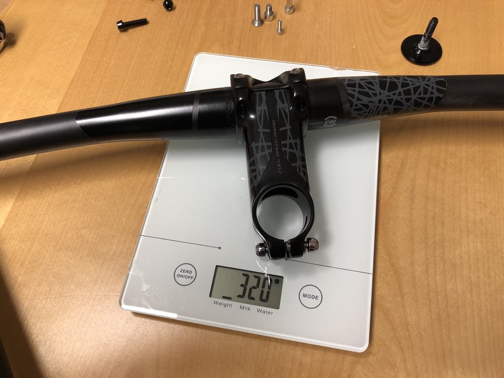

Lenker + Vorbau "alt":
Lenker + Vorbau "neu": (Tune Turnstange -12° back sweep, 750 mm; Newmen SL 318.2 -6°, 50 mm)

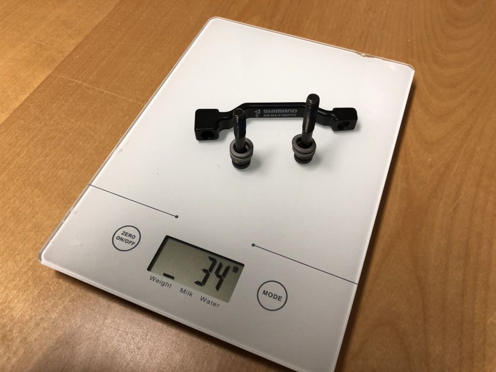

Postmount-Adapter Shimano 180mm:
Postmount-Adapter SRAM/AVID 180mm, Titan:

Hoffentlich wird das Wetter bald besser, will endlich fahren :hüpf: Außerdem leidet mein Geldbeutel unter dem schlechten Wetter :lol:
Geplant ist noch eine leichtere Vario-Sattelstütze, ggfs. eine andere Sattelklemme, die Entfernung des letzten Spacers und anschließender Kürzung des Gabelschafts und der ein oder anderen Leitung. Wenn das Wetter länger schlecht bleibt, werden vielleicht noch die Jagwire LEX-SL Züge gegen leichtere XEX Züge getauscht. Am "Ende" wird's möglicherweise doch noch Sub 9.3 :D (inkl. Garmin, zumindest aber inkl. Flaschenhalter)

Im CrossKing habe ich keinen Druckverlust, im RaceKing aktuell schon (noch). Fahre seit Jahren den X-King und bin sehr zufrieden - dass es Reifen gibt, die bequemer/schneller Tubeless dicht sind, kann ich mir aber gut vorstellen. Den aktuellen CK und RK für's Oiz hab ich allerdings echt stressfrei OHNE MILCH UND OHNE KOMPRESSOR :D auf die Felge gebracht und auf 2,5 bar aufgepumpt bekommen. Hab den LRS dann zwei oder drei mal in den darauffolgenden Tagen aufgepumpt und schlussendlich knapp 60 ml Milch durch das Ventil in den Reifen gedrückt - ja, das NoTubes Race Sealant hat sich etwas dagegen gewehrt (soll man ja nicht durch die Spritze machen). Hinten - also beim RaceKing - habe ich beim anschließenden wiegen festgestellt, dass es wohl doch deutlich weniger als die 60 ml waren (auf den ersten Seiten gibt's irgendwo LRS Gewichtsbilder mit und ohne Milch). Bin sicher, dass auch der RaceKing schnell dicht wird, wenn ich jetzt dann mal zum fahren komme und vorher noch etwas Milch zuführe.

Ist wirklich richtig gut geworden. Auch das Geicht ist top, vor allem mit der nicht ganz so leichten Vario-Stütze.

PM Adapter von Sram das Tonnen System würde ich nur an der HR Bremse verwenden für vorne Aufgrund der fehlenden Querabstützung bei 180mm grenzwertig.
